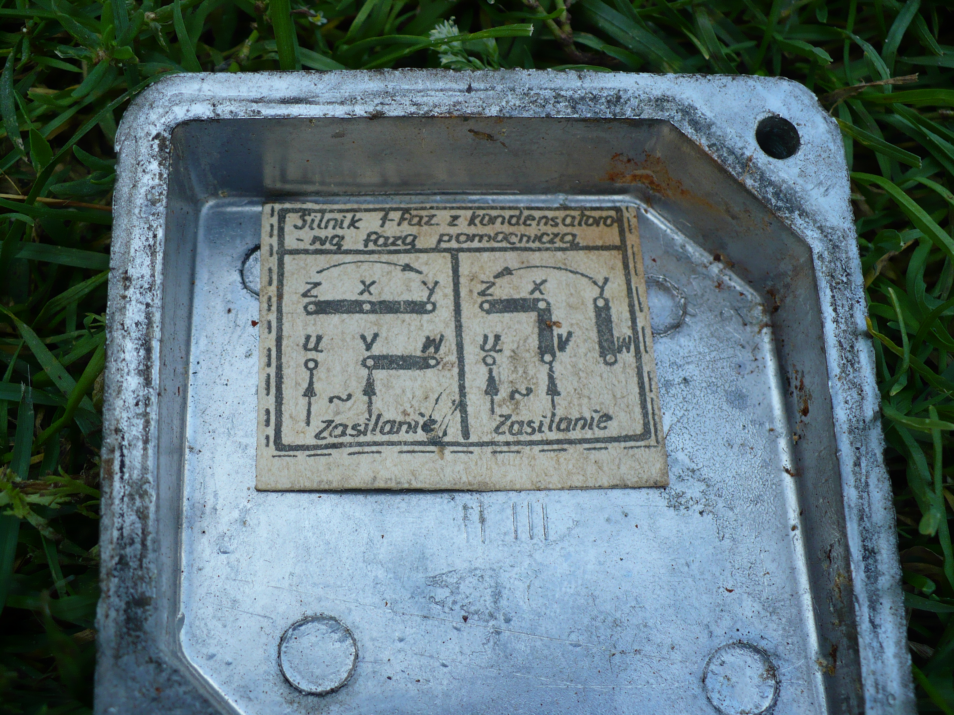

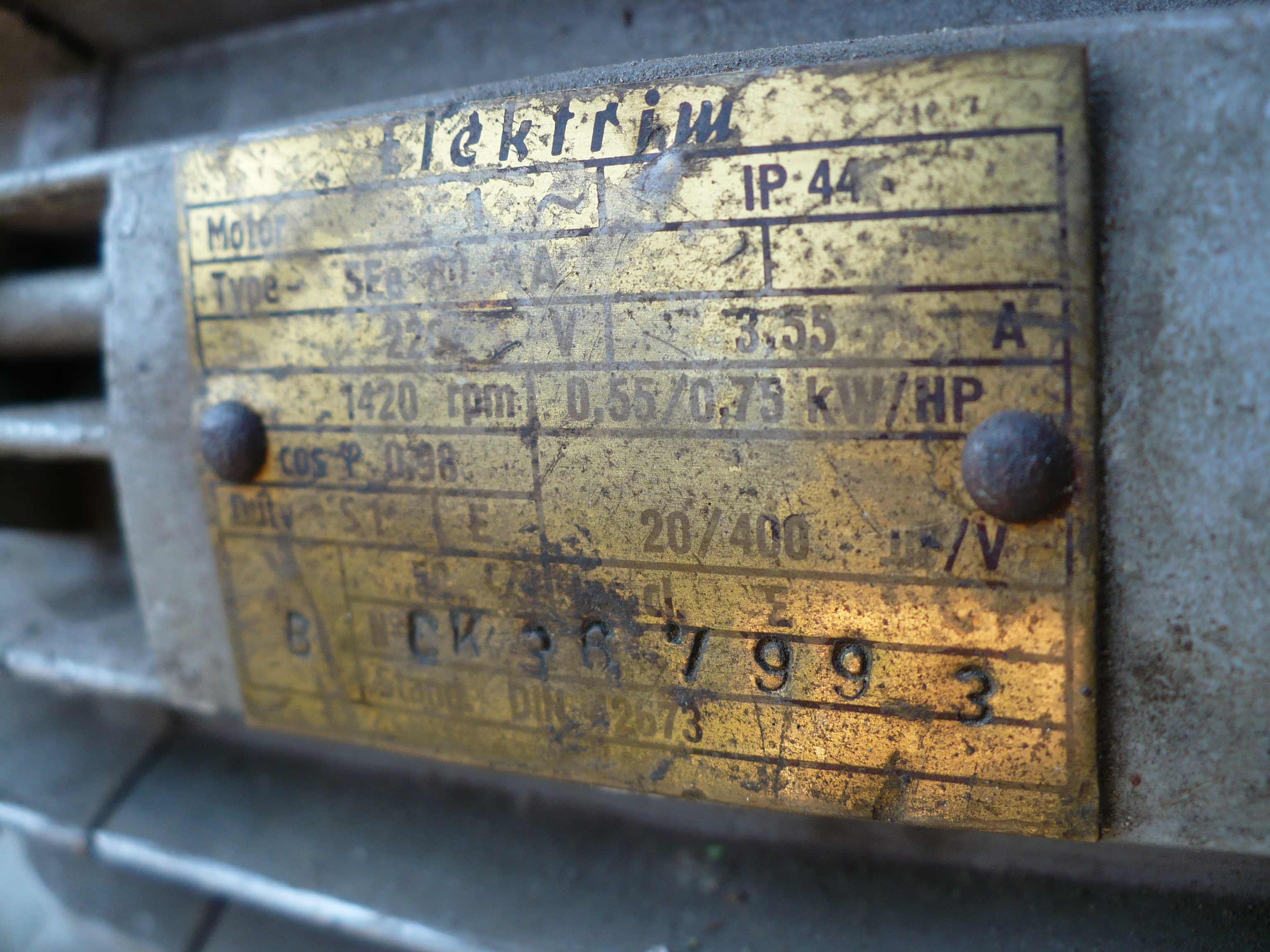

    Witam, przerabiam zespół napędowy, załatwiłem silnik jednofazowy i mam pytanie do osób które już spotkały się z tą maszyną o sposób podłączenia do sieci 230V.
    Typ SEe804A, 220V, 3,55A, 1420 Rpm, 0,55/0,75KW, S1, 20/400-µF/V
    https://obrazki.elektroda.pl/0_1281530506.jpg
    https://obrazki.elektroda.pl/13_1281530506.jpg
    https://obrazki.elektroda.pl/18_1281530507.jpg

    Tak jak kolega wcześniej pisze (przewód powinien być połączony z bolcem w gniazdku) i do tego kondensator 20µ/400V na zaciski U-Y. Zmiana połączenia jak na schemacie spowoduje zmianę kierunku obrotów.

    Dziś podłączyłem kabel do zacisków U , V i włączyłem silnik do sieci 230V,wcześniej odłączyłem kabel który widoczny jest na zdjęciu (wiem do czego służy żyła żółto-zielona), silnik ruszył bez większych problemów bez kondensatora, muszę jednak poszukać kondzioła 20µF, bo pewnie pod obciążeniem nie będzie tak różowo.
    dodano o 22:55
    Podłączyłem kondensator 14µF (tylko taki znalazłem) , czy pod obciążeniem silnik będzie ciężko ruszał???[/quote]

    Trochę dziwne że silnik rusza bez kondensatora (może mieć małe zwarcie międzyzwojowe) ale na razie się tym nie martw. Mniejszy kondensator to mniejszy moment obrotowy.

    Czy ja dobrze widzę że z silnika na tabliczkę wychodzą 3 przewody.Wygląda na to że silnik był przezwajany .Jak podłączyłeś kondensator?.

    Na tabliczkę wychodzą 4 przewody, czwarty jest słabo widoczny na zdjęciu, kondensator podłączyłem pod U i Y.

    OK.W takim układzie poinno być dobrze.
