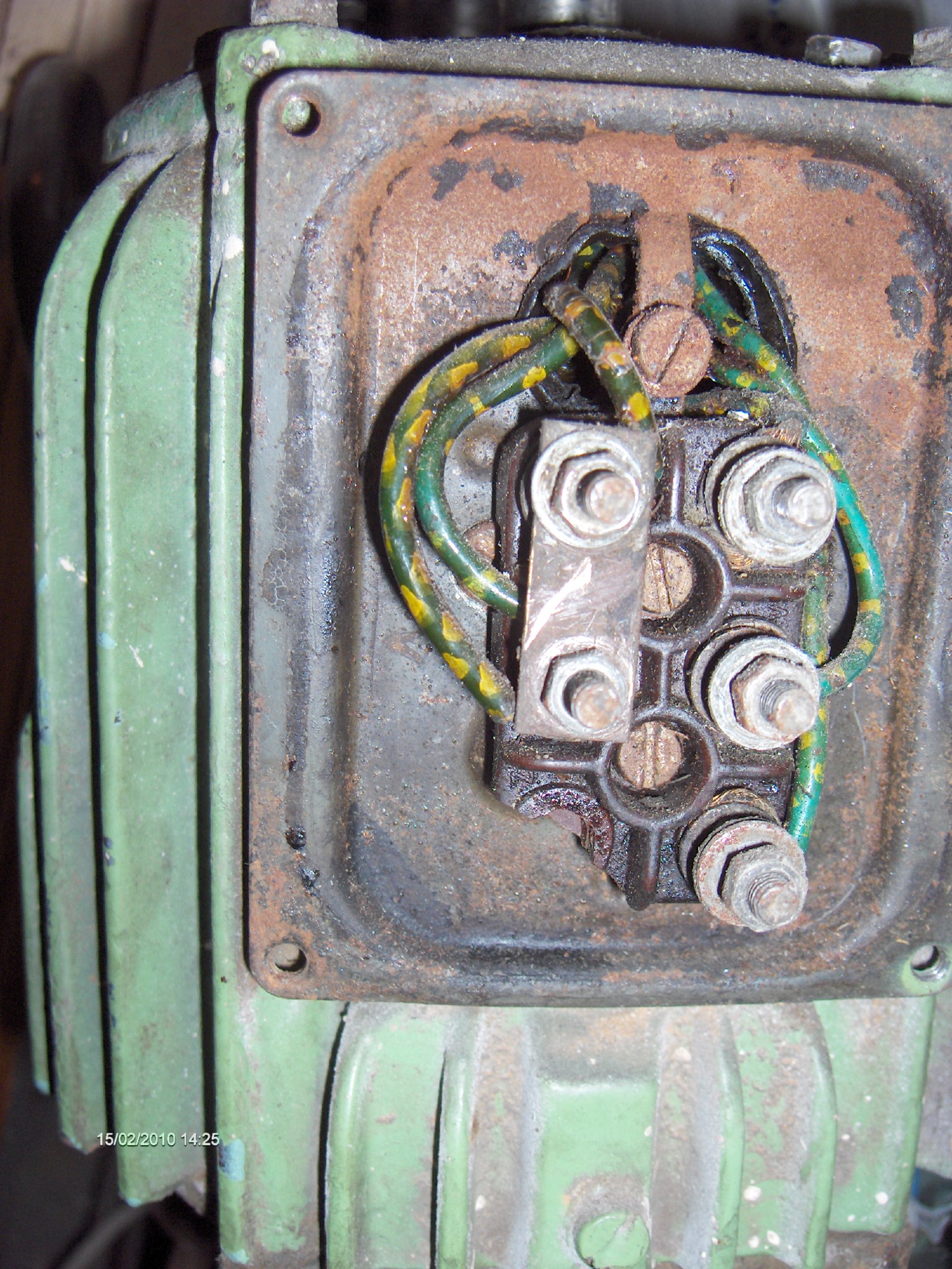

    silnik 0,8kW 1400 obr/min 220/380
    jak podłączyć na 230V i jaki kondensator ?

    Mi to wygląda na silnik 3-fazowy połączony w gwiazdę (oznaczenie 220/380 by to potwierdzało). W silnikach 3-fazowych nie stosuje się kondensatora rozruchowego.

    Silnik połączony w gwiazdę na 380V.Jedna śruba wyrwana i dwa kable podpięte pod ten sam zacisk.

    Wiem, że ten silnik działał na 380V. Ja chcę go podłączyć na 230V, jak mam to podłączyć i z jakim kondensatorem?

    Po jednej stronie czerwonej przerywanej linii są początki uzwojeń a po drugiej końce.Jedna śruba jest urwana, więc uzwojenia powinieneś skojarzyć tak jak zaznaczone białą kredką, mostek który jest, rozpinasz i łączysz mostki jak na granatowo. Kondensator możesz zastosować taki jak napisałem ale więcej o doborze możesz się dowiedzieć np. tutaj https://www.elektroda.pl/rtvforum/topic46793.html

    Kolego Leszku, dziękuję bardzo za pomoc.Podłączyłem według twoich wskazówek i silnik działa.
