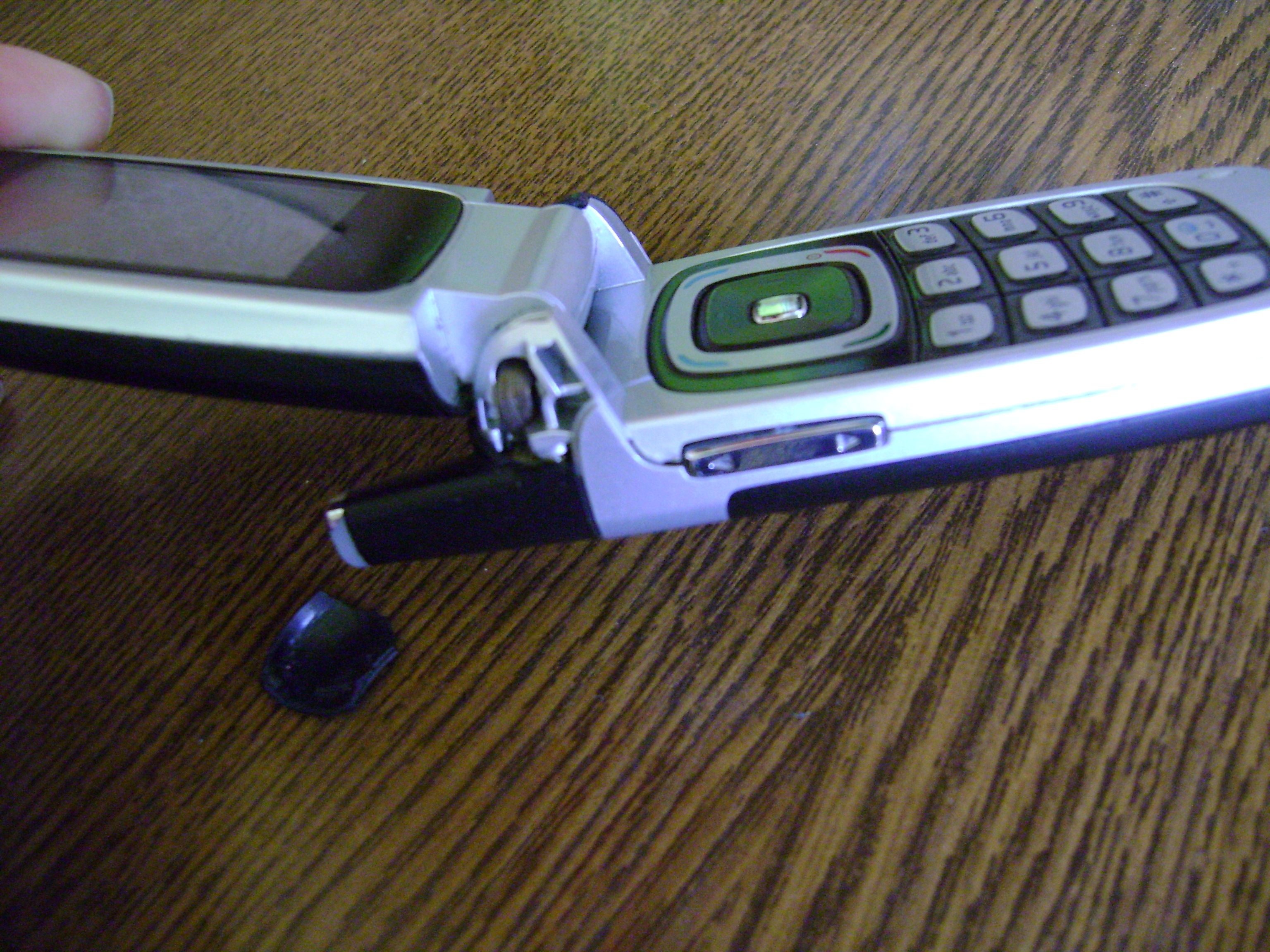

    W nokii 6103 po upadku przestał działaś wyświetlacz. Odpadł kawałek z boku, przy połączeniu jednej części z drugą i można zobaczyć taki kabelek łączący obie części. Po włączeniu telefon wydaje normalny dźwięk, jednak nic nie widać na wyświetlaczu.
    Po wstukaniu na ślepo pinu słychać jak przychodzą wiadomości, albo jak ktoś dzwoni, a wyświetlacz zaświeca się na biało tylko przy przytrzymaniu i dociśnięciu jednej części do drugiej.
    Da się to jakoś naprawić? Ile może kosztować naprawa tego w komisie/salonie?

    Oczywiście że się da ,wszystko się da :) Wina taśmy ,w serwisie koszt 20-30zł.

    Sorry, ale za 20-30 zł to nawet rozbierać tego telefonu by mi się nie chciało i sądzę że większości kolegów serwisantów też :D Wymiana oryginalnej taśmy w tym modelu to minimum 50 zł

    W pierwszym serwisie pani powiedziała, że nie opłaca się nic z moim telefonem teraz robić bo to będzie kosztowało więcej niż on jest wart. Powiedziała, że mam przyjść jurto, to może znajdzie jakiś używany, to będzie taniej. Nie wiem tylko czy chce, żebym kupiła używany tel zamiast tego, czy też w moim telefonie zainstaluje zepsutą taśmę z używanego telefonu.
    W drugim serwisie pan powiedział, że za 45zł może mi wymienić taśmę.
    Więc nie wiem co zrobić.
    Dołączam zdjęcie uszkodzonej części telefonu. Poza tym wszystko zawsze działało dobrze. Ile on może być warty? Opłaca się go naprawiać, czy lepiej kupić nowy?

    to trochę dużo bierzecie :) ja wziąłem za ten model najwięcej 30zł,gdybym chciał więcej- to by nie było klientów :)
    Może być warty myśle że max 100zł z całym zestawem w bdb stanie.
    Raczej kupić nowy,bo jak inni kasuję 45 to to raczej mało opłacalne dla ciebie :)

    Dziś jeszcze raz byłam w serwisie i tam pani powiedziała, że to wina obudowy i wymiana jej będzie kosztować 60zł
    W takim wypadku chyba najlepiej będzie kupić nowy telefon.
    Opłaca się sprzedać ten tel np na części?
