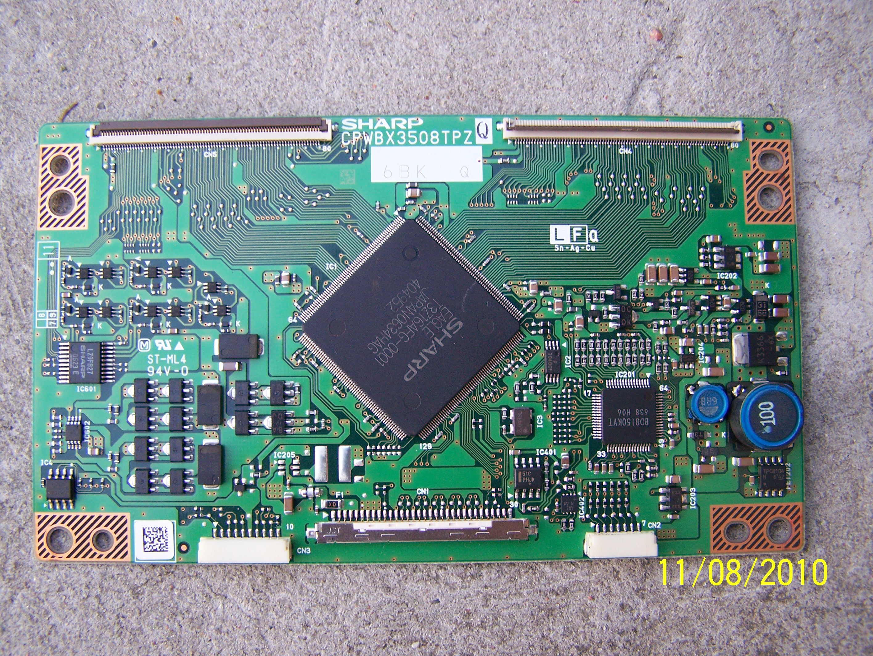

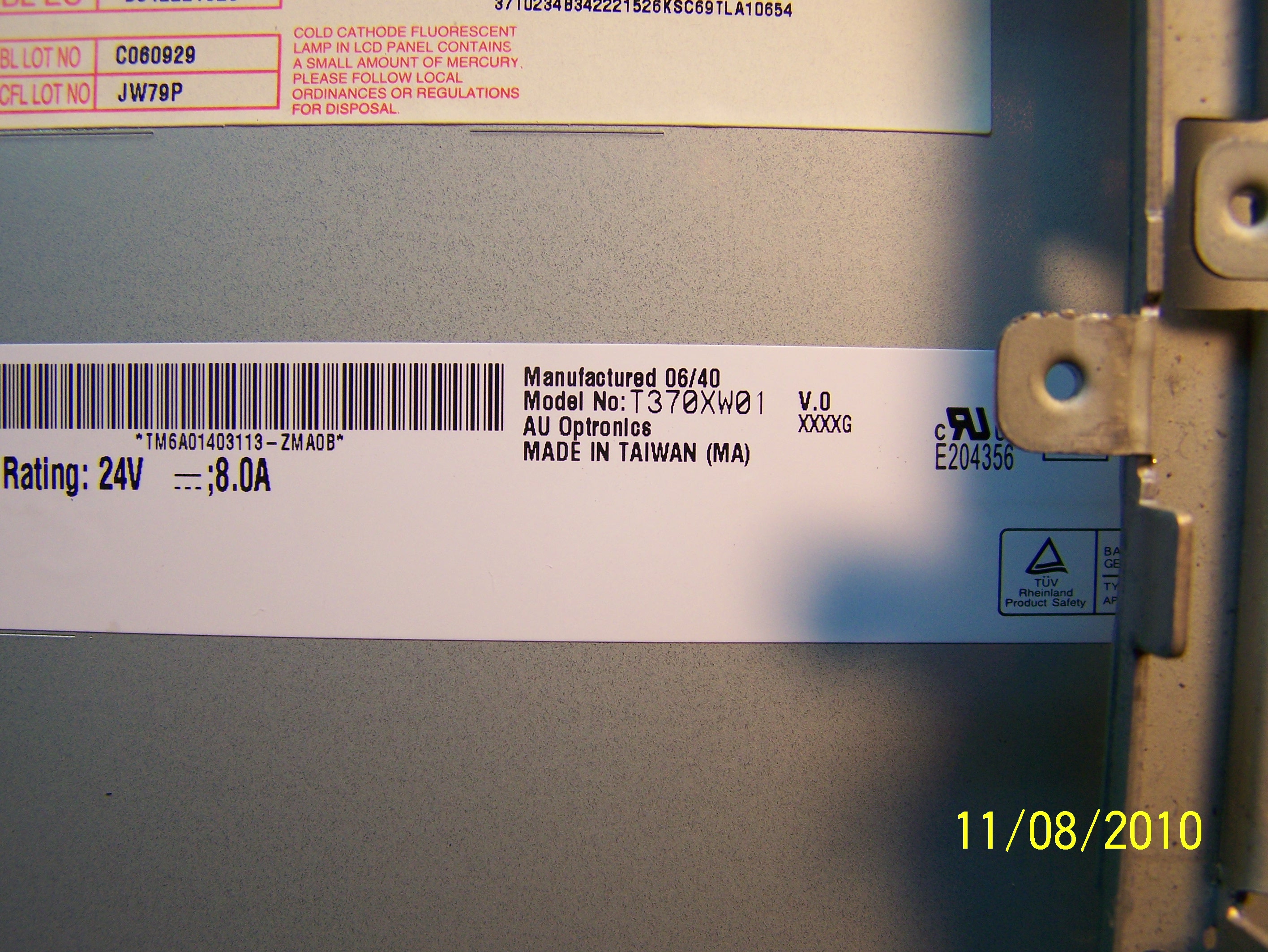

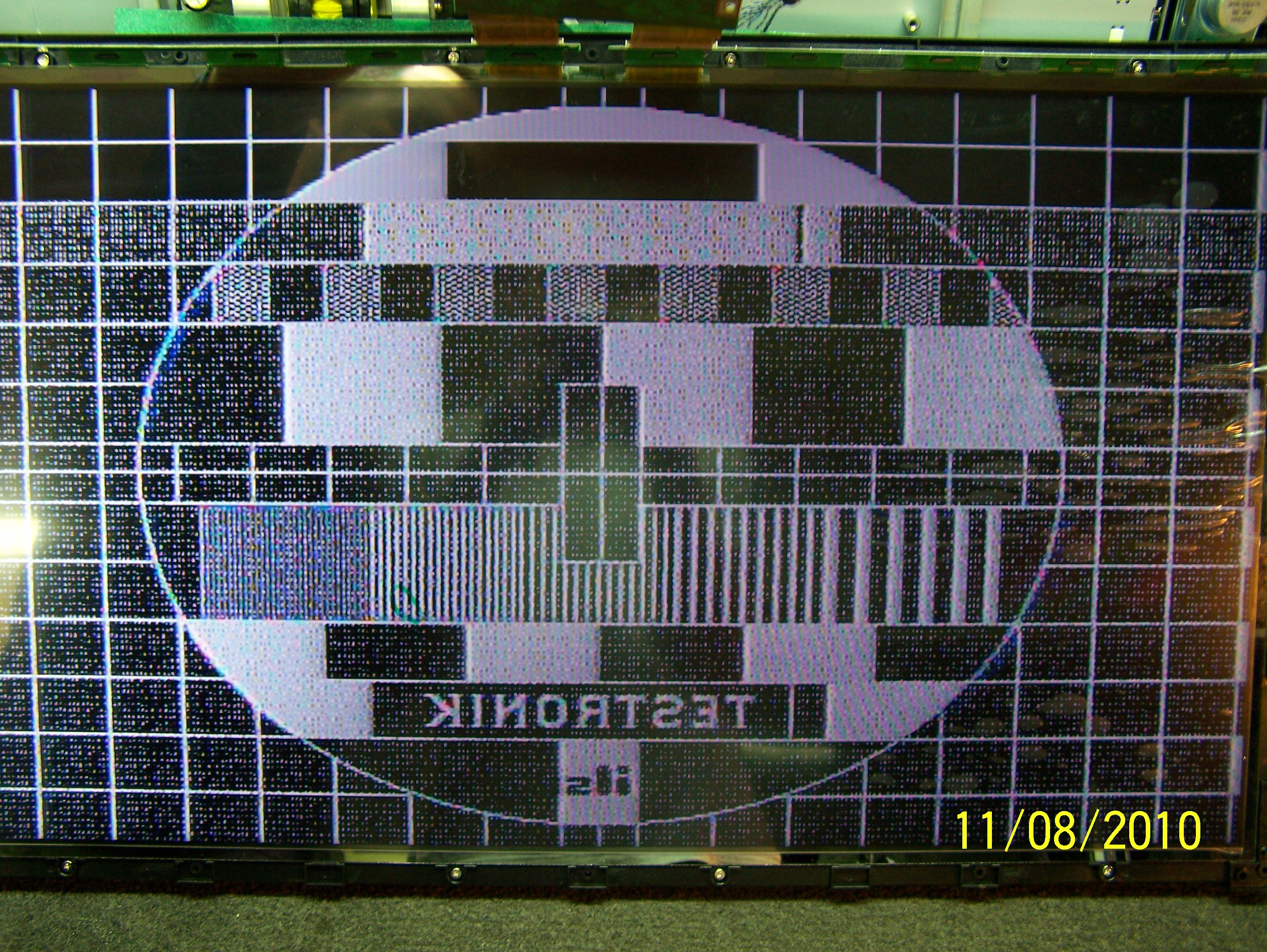

    Mam takowy TV ze zbitą matrycą model T370XW01 V0. Kupiłem na Wolumenie
    samo szkło matrycy Sharp (nowa, oklejona folią, z martwym pikselem)
    Po podłączeniu obraz jak poniżej.
    Obydwie matryce mają takie same zasilanie ( 5V ).
    Łączówka standardowa ( 30 pin )
    Podłączałem inną matrycę Sharpa ze sprawnego TV ale obraz jest identyczny.
    Czy ktoś może podłączał szkło matrycy od Sharpa do Samsung.
    https://obrazki.elektroda.pl/48_1281552070.jpg
    https://obrazki.elektroda.pl/10_1281552070.jpg
    https://obrazki.elektroda.pl/32_1281552071.jpg
    Nie wiem jaki symbol ma matryca Sharpa( sprzedawca nie wiedział )

    kolego w bazie schematów masz schemat i tam jest opis układu t3z18afg a schemat do tv to lc37d44u i z niego wynika ze potrzeba do lvds 6 podwójnych sygnałów a zazwyczaj jest 5 podwójnych to pewnie w jakiś sposób sie przełącza ale nie wiem jak .Pewnie trzeba przełączyć z 10 na 8 bitów

    A nie jest to szkło odwrotnie założone. Napisy masz odwrócone.

    Pewnie to szkło jest nie założone ale pierwszy raz widzę obraz z tej strony szkła od świetlówek czyli bez folii polaryzacyjnej. Czy podłączana na próbę matryca druga też było szkło odwracane? aby obraz był identyczny?, chyba kolega nas ładuje starych lisów i lisków. Jak była stara matryca ta pobita czy na jakiejś jej części był obraz OK, bo może jest do naprawy też MB.

    Niechce nic mówic ale mnie to wyglada na uszkodzona pamiec bga na plycie glownej dokladnie podobny objaw daje ta usterka.

    Szkło nie jest odwrotnie założone tylko jest wyjęte do testów.
    Człowiek, który przyniósł tv mówił, że do ostatniej chwili wszystko działało dobrze
    tylko dziecko strzeliło z pistoletu kulkowego i rozbiło szkło.

    Ciekawi mnie dlaczego kolega pokazuje zdjęcia obrazu z nie właściwej strony szkła a że jest nie właściwa strona pokazana szkła to łatwo można poznać po flexach z drajwerami które są na wierzchu. Jeżeli szkło pokazywało by obraz z właściwej strony to tych drajwerów by nie było widać i obraz by nie był odwrócony z lewa na prawo i byłby kolorowy. Podobnie by było jak kolega założy marynarkę podszewką na zewnątrz i pyta się dlaczego mu nie do twarzy.

    Aby rozwiać wszelakie podejrzenia wyjaśniam: zdjęcie jest zrobione od tyłu matrycy a matryca podświetlana jest od przodu.
    Istotą problemu są widoczne zakłócenia na obrazie. Obraz jest czarno-biały
    ponieważ takowy jest podany z generatora.

    Te zakłócenia prawdopodobnie są z wadliwej pamięci video przy scalerze na MB a matryca nie ma z nimi nic wspólnego. Z resztą ja wymieniałem w jednym Samsungu zbitą matrycę i obraz otrzymałem podobny i musiałem wymienić tę pamięć BGA jeszcze na MB.

    Muszę skombinować drugą płytę. Jak podstawię to dam znać.

    Podstawiłem MB i wszystko działa prawidłowo, więc pewnie uszkodzona pamięć BGA.
    Bardzo dziękuję wszystkim za pomoc.
