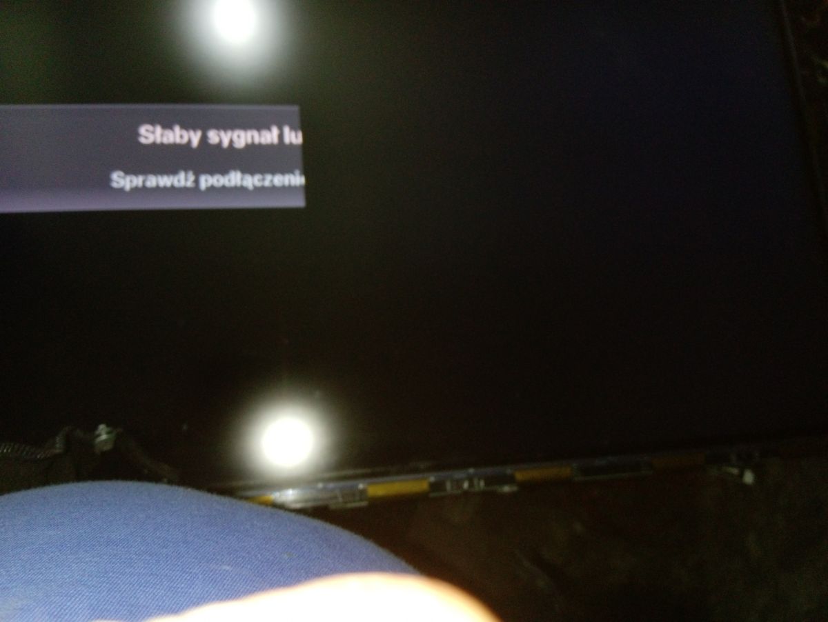

    Dzien Dobry. Mialem juz tu post odnośnie naprawy Samsunga LE37C630. Moja wiedza byla za mała i oddałem do naprawy. Ale tv powrócil do mnie nie naprawiony bo plyta juz nie do naprawy. Znalazłem identyczny model Samsunga z uszkodzona matryca,ale nie 37cali a 40. Po demontazu podzespolów okazalo sie ze płyta jest pod inna matryce.
    Moje oryginalne podzespoły
    Main BN41-01443C BN9403755Q Main od rozbitka BN41-01567A BN94-03755D
    T-con T315HW04 V3 z rozbitka S120APM4CLV0.4
    Matryca T370HW03 V.H rozbitek LTF400HF16
    Tv odpala normalnie,ale wyswietla tylko prawą strone prawidlowo, lewa częśc matrycy ciemna,jest tylko podświetlanie. Tcon zostal oryginalny,podmieniona tylko płyta glówna. Czy jezeli tv odpala i wyswietla częśc treści, to moze być winna inna matryca?
    Czy w menu serwisowym jest mozliwośc przypisania matrycy do drugiej płyty?

    Juz znalazlem,ale tego typu matrycy nie ma. Podejrzewam ze uszkodzony jest T-con. Tv dostałem okazyjnie, i byl calkiem nie do wlaczenia. Mozliwe ze oprócz plyty mógl ulec uszkodzeniu panel.
    Juz znalazłem i moja, ustawilem na 37L1AFOC, ale efekt ten sam. Wniosek ze szukam T-con.
    T-con podmieniony i efekt ten sam. Napięcia na panelu matrycy dobre. Czy to możliwe ze podmieniona płyta może nie współpracować z innym T-conem i matrycą. Plyta od takiego samego modelu tylko z inna matrycą pracowała.

    Problemem byl uszkodzony prawy panel matrycy.
