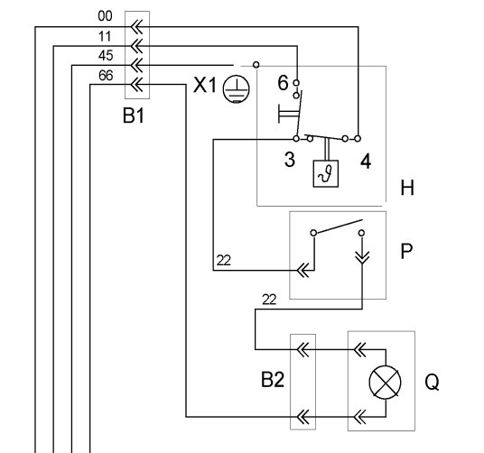

Dlaczego prąd żarówki w chłodziarce przechodzi przez termostat? Czy mostek jest OK?

    Proszę o wyjaśnienie dlaczego prąd na wyłącznik żarówki musi iść przez termostat. Raz mi świeciła raz nie więc zrobiłem "mostek" pomiędzy zaciskami 3 i 6 termostatu (H) na tym przykładowym schemacie. Ale teraz mam wątpliwości czy tak można - pomiędzy zaciskami 3 i 6 termostatu jest coś w rodzaju wyłącznika ....
    • Dlaczego prąd żarówki w chłodziarce przechodzi przez termostat? Czy mostek jest OK? Przykład.jpg (27.86 KB) Musisz być zalogowany, aby pobrać ten załącznik.

    Wydaje się że jest to wyłącznik ręczny termostatu. Wiadomo że załączenie termostatu powoduje załączenie pracy agregatu gdy przełącznik będzie wciśnięty pomimo załączenia styku przez termostat lodówka nie będzie pracować. Wyłącznik ten może być w postaci wciskanego guzika lub na pokrętle termostatu w krańcowym położeniu. Zwarcie mostkiem styku wyłącznika wyłącza tą funkcję jedynym w tedy rozwiązaniem jest wyjęcie wtyczki z gniazdka.

    Proste i logiczne - dziękuję.
