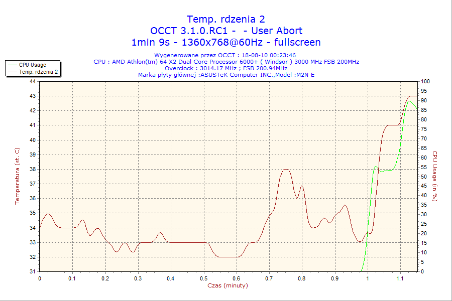

    Od jakiegos czasu mam podobny problem. Komp mi sie sam wylacza. Generalnie prosze o pomoc bo w sumie nie mam juz pojecia co to moze byc.
    Dodam ze zasilacz sprawdzalem i na 350 logic mniej sie wylacza ale nadal sie to dzieje. Sprawa wyglada tak ze na przyklad wlaczam sobie starcraft II i zaleznie od kaprysu mojego kompa podziala nawet i kilka godzin i nagle sie wylaczy lub odrazu na przyklad jak po menu sie poruszam. Gre mam wrzucona w okno i sytuacja powtarza sie zawsze jak na przyklad mam przegladarke odpalona i jakis filmik na youtube. Odpalilem 3dmark i zadnego testu nie przejdzie odrazu sie wylacza i na jednym zasilaczu i na drugim. jak wylacze testy grafiki to dziala ladnie wszystko. Generalnie karta troche duza temperature trzyma ale to wina goracego lata i niestety juz bardziej jej nie przechlodze Kilka razy wyczailem ze doszla do 100 stopni ale odrazu wylaczylem kompa i na przeczyszczenie wzialem i pomagalo zawsze a teraz lipa. normalnie procek nie przekracza 50+ temperatury w max stresie 60+ chipset podobnie. generalnie zaczely sie takie schody robic po instalce win 7 i wymianie procka karty graficznej i ramu oraz dysku na nowe plyte glowna zostawilem jako ze mialem ograniczone fundusze.

  • #5 8409867
    Sinner77
    Posty: 5
    Ok sciagnalem i jest tak.
    Ustawilem na 6 min i gdy zaczyna dochodzic do testu grafiki to temperatura rdzenia dochodzi do 111 stopni i reset. Wczoraj ja czyscilem i robie to regularnie i niemam pojecia czemu sie grzeje az tak. Jak juz sam sie domyslilem to grafika pada.
    Komputer wyłącza się przy obciążeniu - problem z temperaturą karty graficznej Komputer wyłącza się przy obciążeniu - problem z temperaturą karty graficznej Komputer wyłącza się przy obciążeniu - problem z temperaturą karty graficznej Komputer wyłącza się przy obciążeniu - problem z temperaturą karty graficznej Komputer wyłącza się przy obciążeniu - problem z temperaturą karty graficznej
    tak to wyglada gdy udalo mi sie przed resetem test anulowac :/

    #6 8409886
    childmaker
    Poziom 35  
    Posty: 2262
    Pomógł: 329
    Ocena: 92
    Ewidentnie jest coś z chłodzeniem karty graficznej. Być może wystarczy zmienić wentylator (lub całe chłodzenie), bo jak wcześniej wspomniałeś, czasami jest ok kilka godzin.
    Dodatkowo zainteresuj się napięciem 12V. Pod obciążeniem spada poniżej norm. Być może to wina czujnika, więc dokonaj pomiarów miernikiem, jeśli takowy posiadasz.

    Ocena: 92
    Dopóki nie wykonasz pomiarów miernikiem, nie myśl o kupnie. Program wskazuje, że jest za nisko, ale to nie jest wiarygodne.
    Do pomiarów wykorzystaj wtyczkę molex (kabel żółty i czarny).
    Sprawdź też mocowanie radiatora na karcie, bo brak dobrego kontaktu z gpu może być właśnie przyczyną tego grzania.
    Ok pomoglo. Radiator byl zamocowany ok, ale jak zdjalem to praktycznie pasty tam nie bylo i jak nalozylem nowa paste to w max stresie karta nie przekroczyla ani razu 90 stopni.
    Dzieki wielkie!
