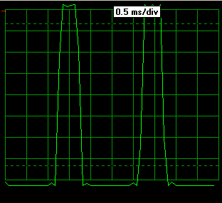

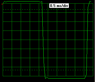

    już prawie ale...
    jeszcze coś jest nie tak, zrobiłem jak doradzaliście
    przypisałem 8 do zmiennej i za-load-owałem do timera
    (reszta programu taka sama jak poprzednio)
    na pierwszy rzut oka wszystko jest ok, diodka świeci
    zmieniając swoją jasność w zależności od P I
    Myśle sobie nareszczie mam generator (tylko teraz przyciski
    chałowo działają, chyba za dużo przerwań, ale to nie szkodzi)
    no ale dla ostatecznej pewności wyszperałem winscope
    patrze sobie ładny w miare przebieg, choć trochę poszarpany
    ale ok i...
    zmierzyłem czasy impulsów i przerw jak się okazało np przy
    p60 I20 czas impulsu wynosi ok 0.6ms czas przerwy jest ok 3
    razy dłuższy więc...
    albo znowu źle licze, albo czegoś nie doczytałem...
    bo nadal te czasy są nie tak
    teraz nie wiem czy to wina winscope czy generatora
    (dzwiękówka powinna chyba dać rade sb16 chyba 20kHz
    powinien spokojnie wyciągnąć)
    przy P100 I100 czas impulsu jak i przerwy trwają po
    ponad 2ms każdy)
    i teraz to już naprawdę nie wiem, bo wcześniej były głupie
    błedy, a teraz nadal lipa
    co dalej z tym począć ??? bo ja za mało się znam żeby coś wymyśleć
    acha przebiegi z winscope
    • Bascom Timer1 ATmega8 - Dioda miga zbyt szybko po załadowaniu wartości 1000 P100I100.jpg (69.25 KB) Musisz być zalogowany, aby pobrać ten załącznik.
    • Bascom Timer1 ATmega8 - Dioda miga zbyt szybko po załadowaniu wartości 1000 P60I20.jpg (75.84 KB) Musisz być zalogowany, aby pobrać ten załącznik.

    Fragment:
    Incr Licznik
    If Licznik = P Then
    Portd.2 = 0
    End If
    If Licznik >= C Then
    Portd.2 = 1
    Licznik = 0
    End If
    wykonuje się w najlepszym przypadku (bez wchodzenia do IFów) 6us. Z wejściem do drugiego IFa 7us. Krótko mówiąc procesor nie ma nawet czasu na wyjście z przerwania a już powinien obsłużyć następne.
    Czyli na tym kwarcu nie widać szans na tak szybką zmianę stanu portu.
    W Bascomie można pisać wstawki w assemblerze. Możesz napisać swoją wstawkę, która na pewno wykona się szybciej.
    Spróbuj dać większy kwarc, i/lub zredukować ilość wejść do przerwania do minimum (co minimalny wymagany czas).
    Jeżeli ustawiłbyś wywołanie przerwań co 5us miałbyś czas na wykonanie 40 instrukcji (w tym załadowanie licznika).
    Może wstanie ten procek na 10MHz, zawsze to 10 instrukcji więcej.
    DODATEK:
    Odpuść sobie LOAD i sam policz co masz załadować do licznika. Tracisz przez to 1,75us.

    Powiem krótko,tak wygląda Twoje przerwanie.
    ;o tym nawet nie wiesz,bo to generuje Bascom.
    PUSH    R0
    PUSH    R1
    PUSH    R2
    PUSH    R3
    PUSH    R4
    PUSH    R5
    PUSH    R7
    PUSH    R8
    PUSH    R9
    PUSH    R10
    PUSH    R11
    PUSH    R16
    PUSH    R17
    PUSH    R18
    PUSH    R19
    PUSH    R20
    PUSH    R21
    PUSH    R22
    PUSH    R23
    PUSH    R24
    PUSH    R25
    PUSH    R26
    PUSH    R27
    PUSH    R28
    PUSH    R29
    PUSH    R30
    PUSH    R31
    ;od tąd Twój program
    IN      R24,0x3F
    PUSH    R24
    IN      R24,0x2E
    ANDI    R24,0xF8
    OUT     0x2E,R24
    LDI     R26,0x62
    LDI     R27,0x00
    LD      R16,X+
    LD      R17,X
    COM     R16
    COM     R17
    SUBI    R16,0xFF
    SBCI    R17,0xFF
    OUT     0x2C,R16
    OUT     0x2D,R17
    LDI     R24,0x01
    OUT     0x2E,R24
    LDI     R26,0x60
    LDI     R27,0x00
    RCALL   +0x003E
    LDI     R26,0x68
    LDI     R27,0x00
    LD      R20,X+
    LD      R21,X
    LDI     R26,0x60
    LDI     R27,0x00
    LD      R16,X+
    LD      R17,X
    CP      R16,R20
    CPC     R17,R21
    BREQ    +0x01
    RJMP    +0x0001
    CBI     0x12,2
    LDI     R26,0x66
    LDI     R27,0x00
    LD      R20,X+
    LD      R21,X
    LDI     R26,0x60
    LDI     R27,0x00
    LD      R16,X+
    LD      R17,X
    CP      R16,R20
    CPC     R17,R21
    BRCC    +0x01
    RJMP    +0x0007
    SBI     0x12,2
    LDI     R24,0x00
    LDI     R25,0x00
    LDI     R26,0x60
    LDI     R27,0x00
    ST      X+,R24
    ST      X,R25
    POP     R24
    OUT     0x3F,R24
    ;a tu znowu Bascom
    POP     R31
    POP     R30
    POP     R29
    POP     R28
    POP     R27
    POP     R26
    POP     R25
    POP     R24
    POP     R23
    POP     R22
    POP     R21
    POP     R20
    POP     R19
    POP     R18
    POP     R17
    POP     R16
    POP     R11
    POP     R10
    POP     R9
    POP     R8
    POP     R7
    POP     R5
    POP     R4
    POP     R3
    POP     R2
    POP     R1
    POP     R0
    RETI
    I teraz policz sobie ,ile potrzeba czasu(cykli)na jego wykonanie :!:
    Zbyt wiele wymagasz od swojego procka i Bascoma.
    Skoro to ma być prosty generator to jedynie w assemblerze można popróbować obsłużyć przerwanie ,a i tak nie osiągniesz zadawalających Cię wyników :cry:
    Pzdr.
    Piotrek Sz.
