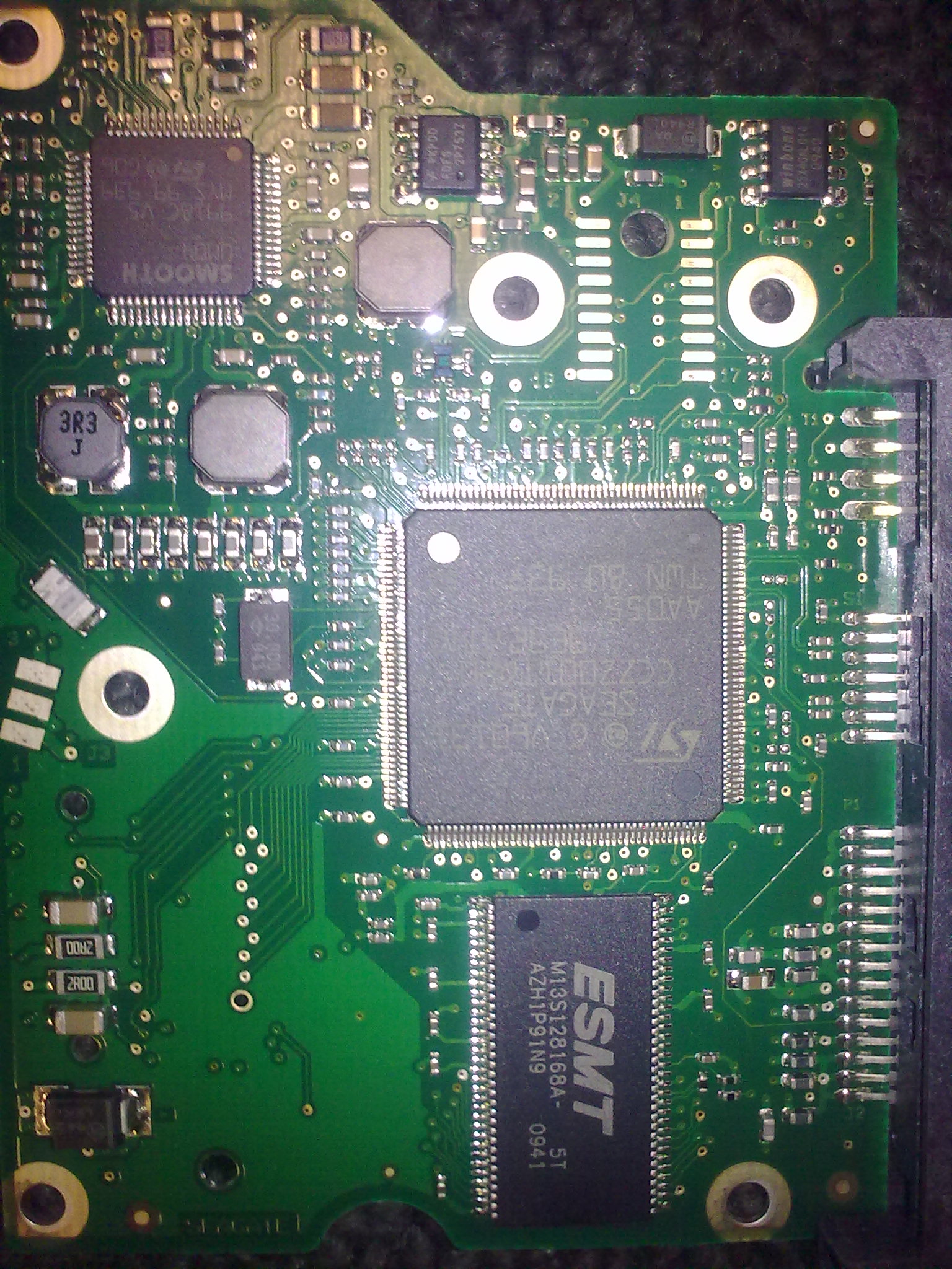

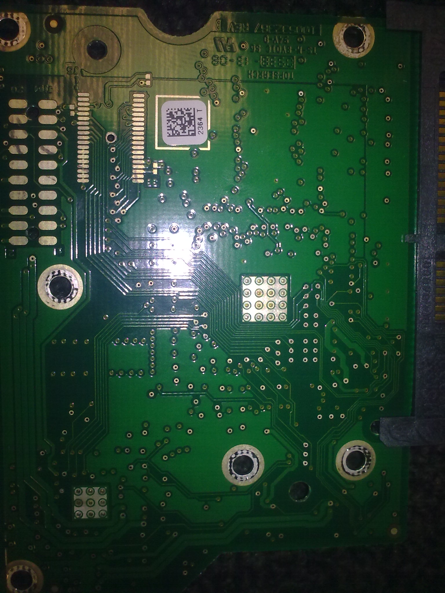

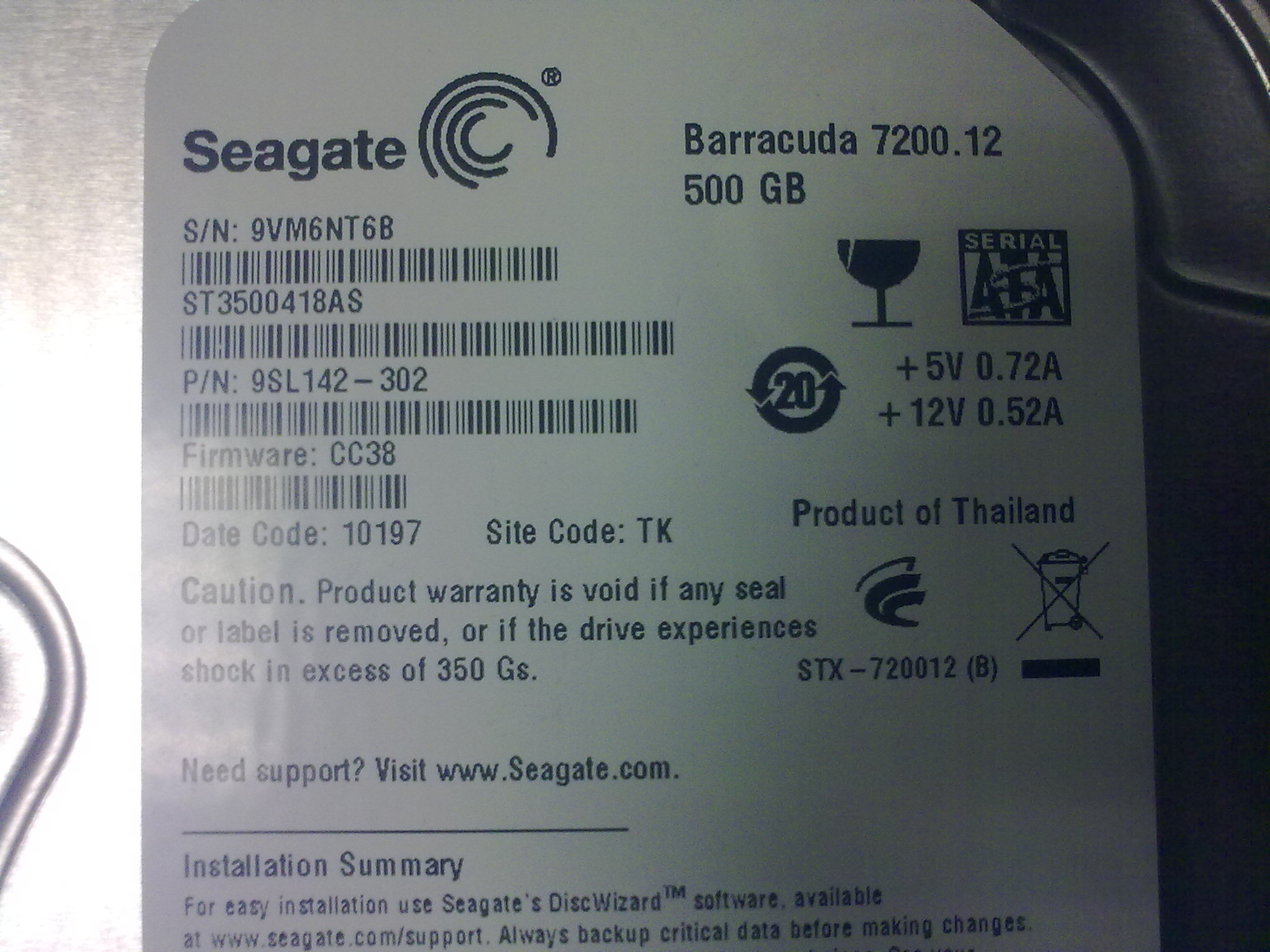

    Witam, posiadam dysk jak w temacie. Najprawdopodobniej poprzez przepięcia z sieci elektrycznej lub zanik zasilania uległ uszkodzeniu. Dysk chodził w macierzy RAID-1 z drugim identycznym dyskiem o tej samej pojemności. Jako, że jest to RAID-1 wszystkie dane odzyskane. Dysk nie widziany w biosie. Podczas uruchamiania uszkodzonego dysku słychać charakterystyczne "klikanie" (w załączniku nagranie audio). Wizualnie elektronika dysku raczej nieuszkodzona (w załączniku zdjęcia). I tutaj moje pytanie czy uszkodzeniu mogła ulec głowica dysku? Możliwości podpięcia dysku pod terminal obecnie nie mam, jedyną możliwością jest podpięcie sprawnej elektroniki z drugiego dysku. Jako, że dane są bezpieczne interesuje mnie wyłącznie naprawa dysku (jeżeli jest to możliwe). Z góry dziękuje za wszystkie odpowiedzi.

    Zwazywszy że to dysk z czarnej serii 7200.12 więc nie baw się w naprawę to ślij do serwisu na gwarancję.
    Podejżewam iż gwarancja na niego jeszce spokojnie jest.
    Możesz spróbować upgrade firmware do nowej wersji CC46 do pobrania:
    Link
    Ale czy podziała z Twoim tego nie gwarantuje.

    wolfcom - Przestań pisać jakieś dziwne niestworzone rzeczy .
    Jaka czarna może różowa seria dysk z serii 7200.11 czy 7200.12.
    Zastanów się nie pisz na wagę .
    Dysk może mieć uszkodzone głowice. Przy takim uszkodzeniu wgrywanie firmware może tylko całkowicie uszkodzić dysk.
    Link
    Ta porada jest szkodliwa jeśli dysk ma uszkodzona głowicę to wgrywanie firmware nie dość, że może być nie wykonalne to może jeśli nie wiadomo jak by miało się ziścić całkowicie dobić dysk. To wysoce ryzykowne i niebezpieczne.

    Dzięki za wszystkie odpowiedzi. Tak przypuszczałem, że uszkodzeniu mogły ulec głowice. Z tego co wiem, jeżeli uszkodzona głowica (preamp) to może ona uszkodzić sprawną elektronikę z drugiego dysku tak? Wymiana głowic raczej nie wchodzi w grę, ponieważ nie mam warunków do wykonania tej operacji.
    To w końcu preamp-przedwzmacniacz czy głowica ?

    Temat zamykam. Dysk wysłany na gwarancji, został wymieniony na nowy. Dziękuję wszystkim za odpowiedzi.
