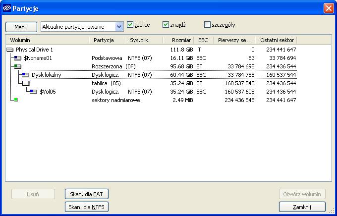

    cały problem rozpoczął się od zmiany wielkości partycji.Podczas operacji wystąpił błąd.Dysk 120GB, podzielony na 3 partycje. Efektem było utracenie 2 partycji z danymi.
    Po przeczytaniu kilku postów z forum, użyłem programu testdisk. Struktura partycji jest w tej chwili taka jak przed problemem, jednakże nie ma możliwości odczytania danych.
    Załączam pliki z programu DMDE wg instrukcji na forum .
    Proszę o pomoc , czy da się powrócic do stanu początkowego.

    Spróbuj tego programu EasyRecovery DataRecovery 6.1, powinien tobie pomóc.
