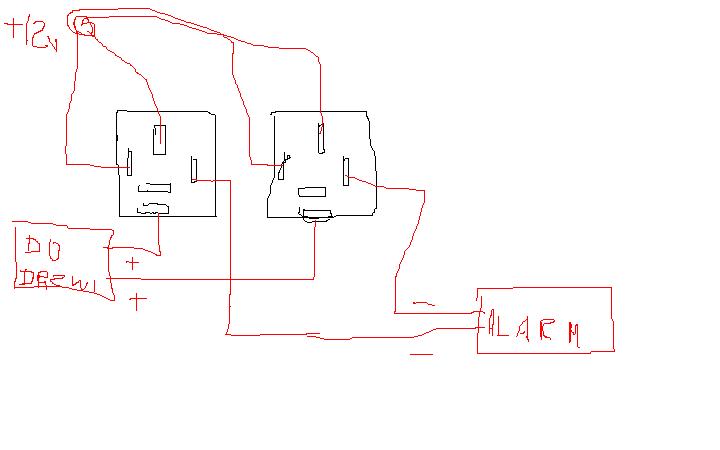

    Witam. Problem tyczy się forda mondeo mk1 95r. Z tego co mi wiadomo centralny jest tam sterowany + zaś alarm który zakupiłem nadaje sygnał masą(chodzi oczywiscie o otwieranie zamka). Posiadam przekaźniki 5 nóżek. Mógłby mi ktoś podrzucić schemat lub wytłumaczyć jak to ze sobą "zgrać" ? Pozdrawiam:)

    Opieram się na tym:
    Podłączanie centralnego do alarmu-przekaźnik Mondeo mk1
    Chodzi mi dosłownie o połączenie przekaźnika i zmiane tego + na mase.. Jak to zrobić?

    wagus1
    Posty: 10
    Pomogłyby i to bardzo tylko jakbys mogl wstawić w ten przekaźnik:
    Tak ma te nóżki rozmieszczone:D z góry dzieki

    wiesiu70
    Posty: 71
    Pomógł: 6
    Ocena: 17
    Witam cewka to dwa skrajne u góry,środkowy u g.to Com,lewy d. to normalniezwarty a prawy d. to normalnierozwarty widok od spodu
    pozdro.

    wagus1
    Posty: 10
    Dzięki dałem rade. Temat do zamknięcia, pozdrawiam.
