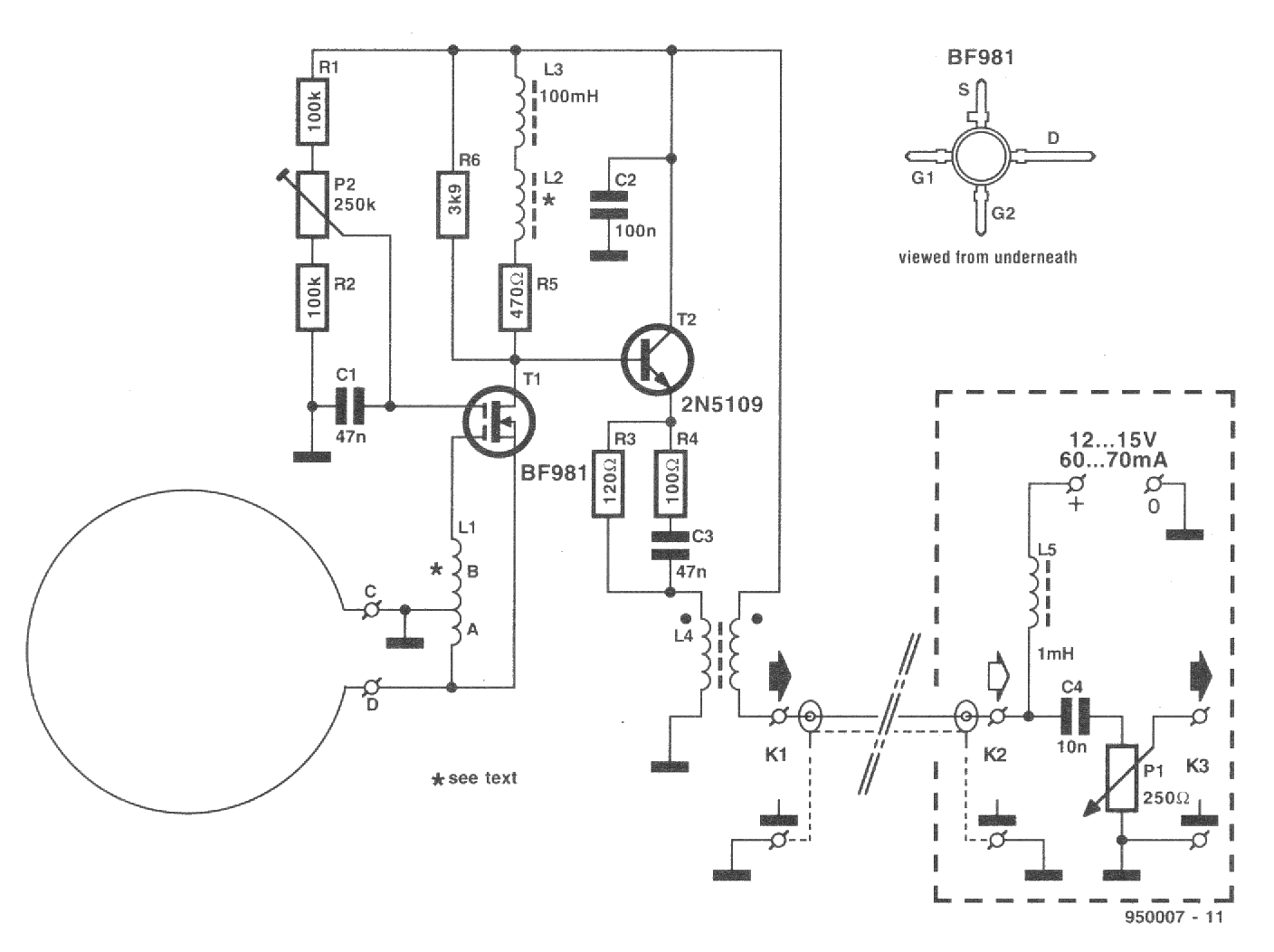

    Antena odbiorcza Welbrook typu magnetic loop 0.1 - 30 MHz nie wymaga strojenia (przynajmniej ręcznego), jak to jest zrealizowane? Zmiana napięcia na warikapach z dużą częstotliwością?
    Spotkał się ktoś z czymś takim?

    Magnetic loop antena. Gdybym znał schemat no to pytania by nie było.

    Więc ten "magnetic" to chwyt reklamowy?
