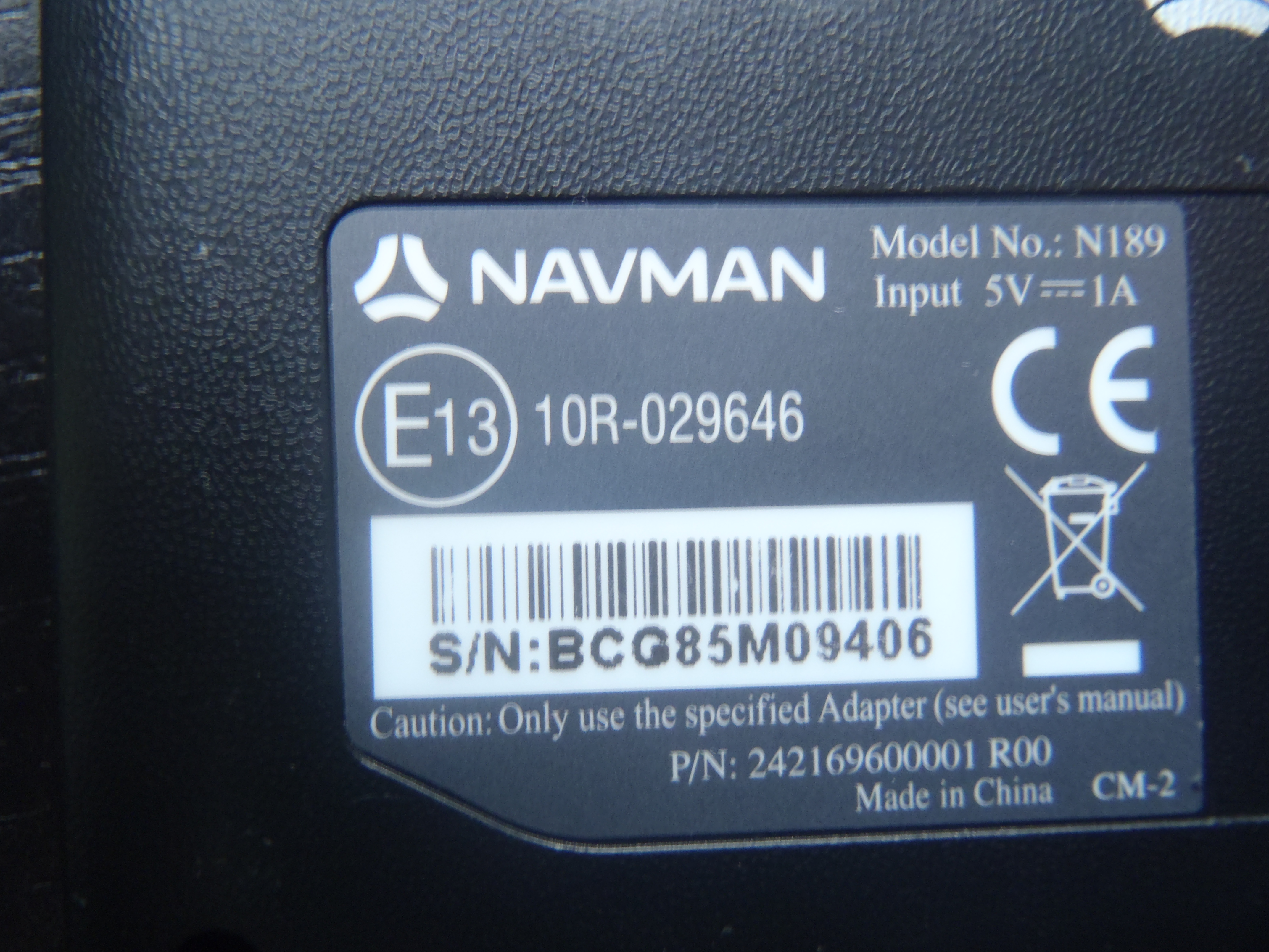

Proszę o pomoc a dokładnie:
Kolega przyniósł mi navi Navman model N189 - F25 (1G pamięci wewnętrznej bez slotu na kartę SD w której przez omyłkę wykasował wszystkie pliki z pamięci wewnętrznej.

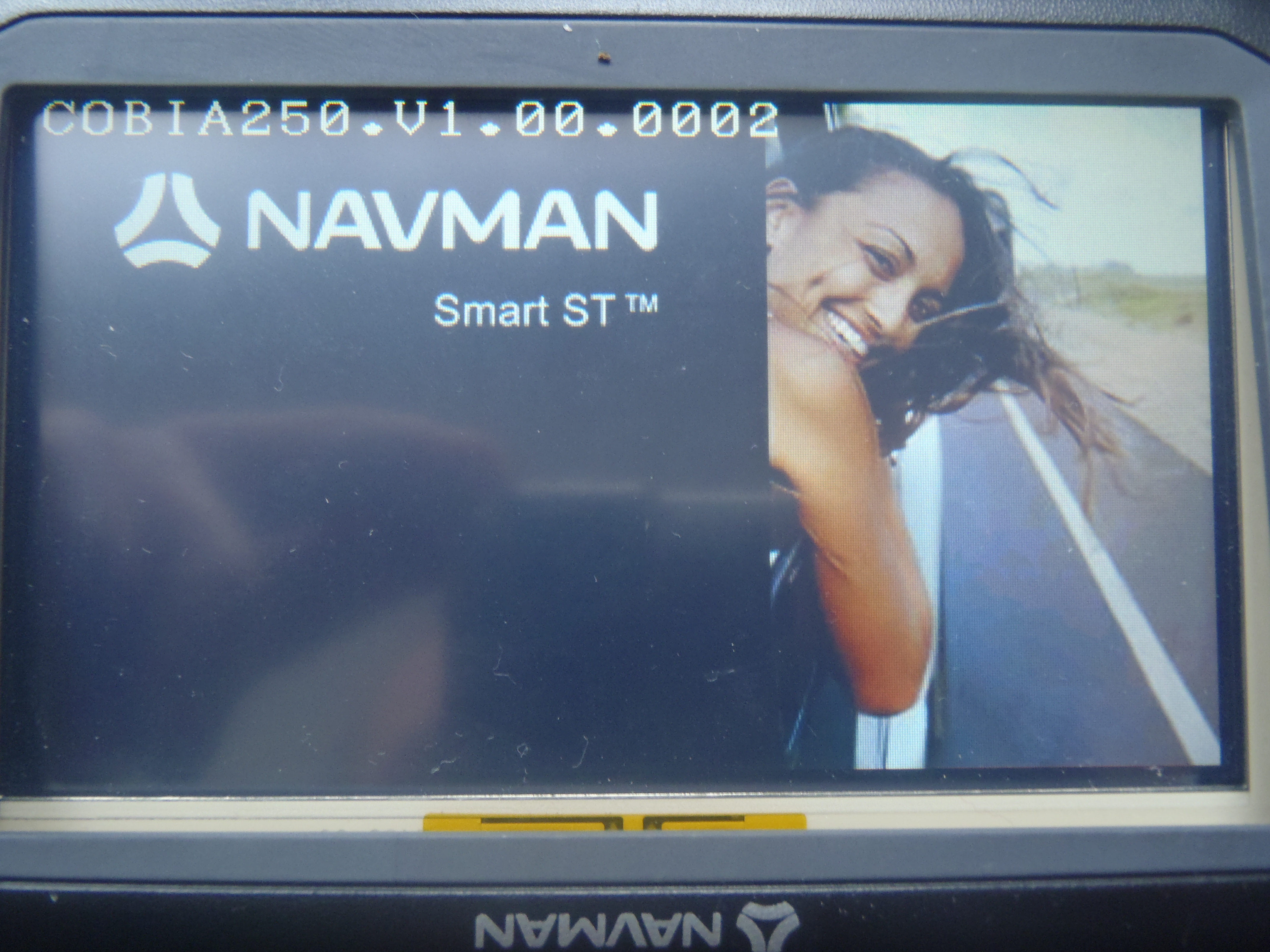

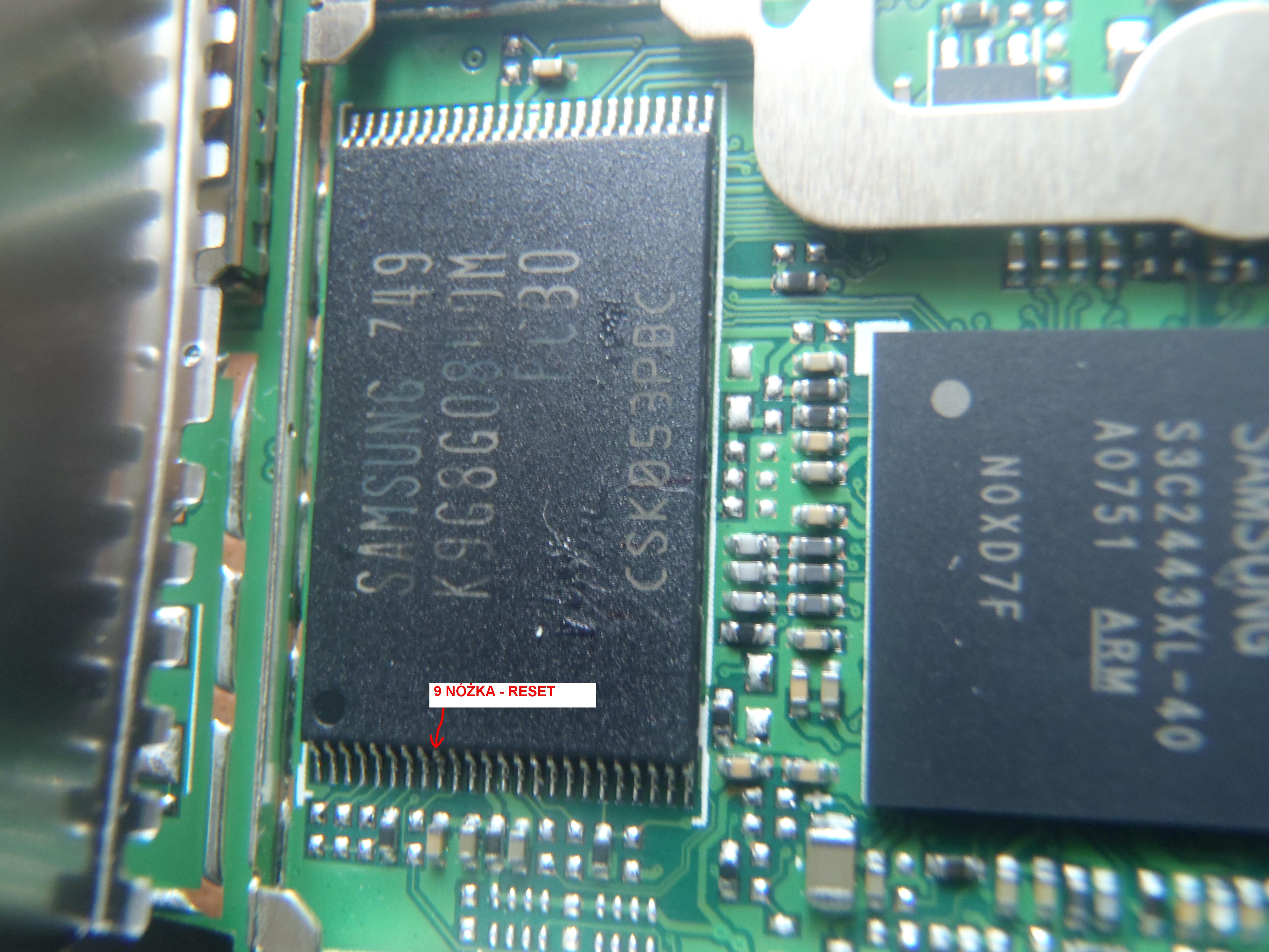

W wyniku czego nawigacja straciła połączenie z komputerem i system jej nie wykrywa jako dysku, żaden reset odłączanie baterii i kombinacja kablem USB (stosowałem rożne kable usb) nie pomaga znalazłem na forum niemieckim że w ostateczności jeśli nawigacja ma "służyć jako przycisk do papieru" można spróbować resetu 9 nóżki. Po sprawdzeniu specyfikacji układu Samsung (foto)

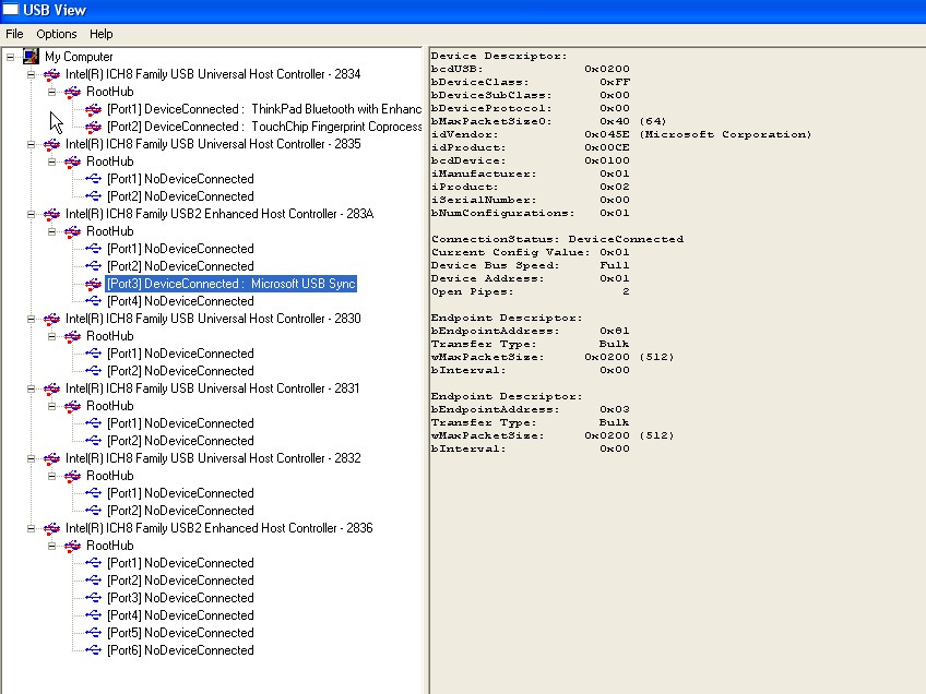

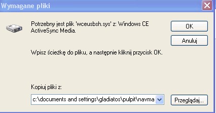

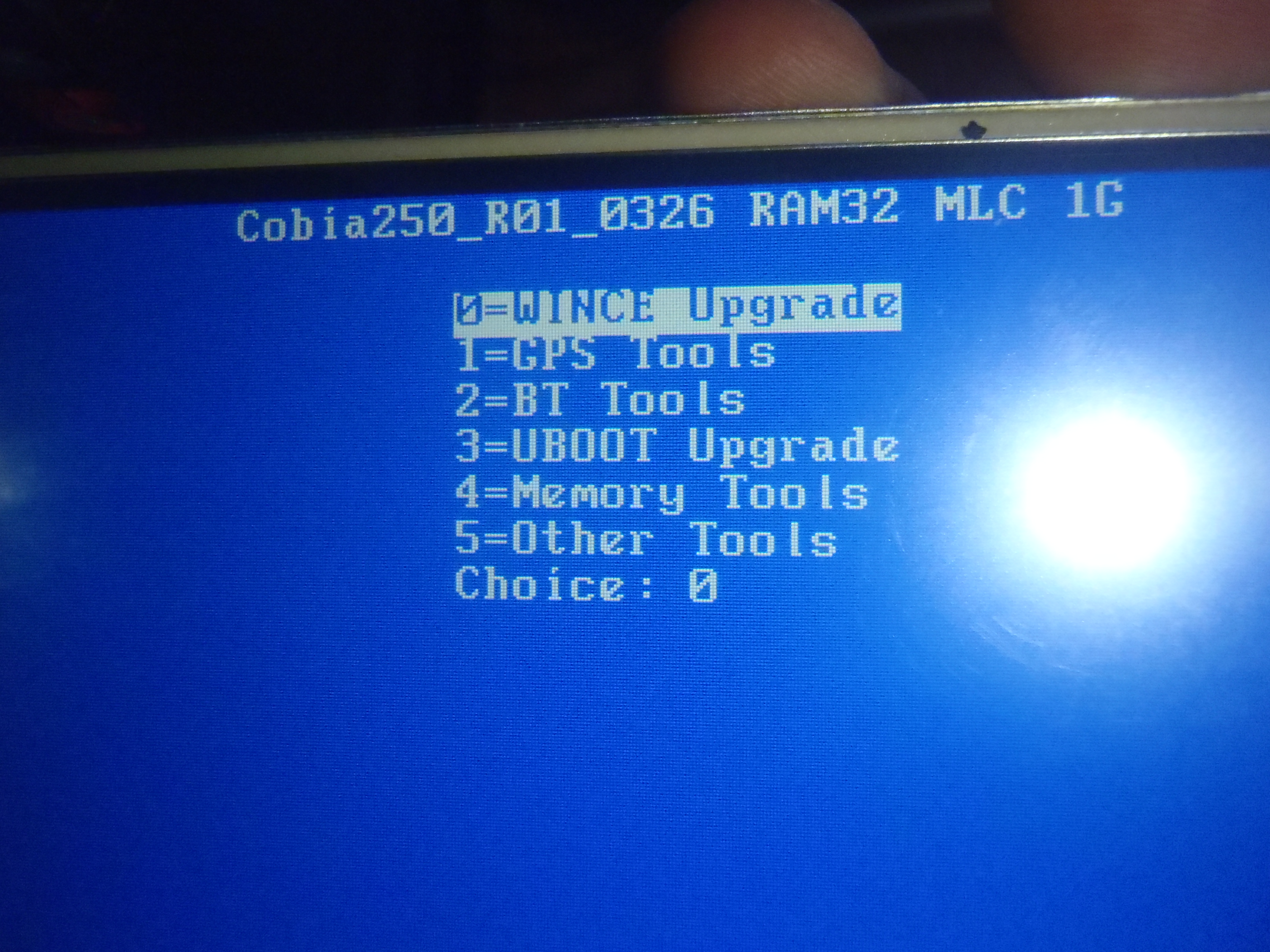

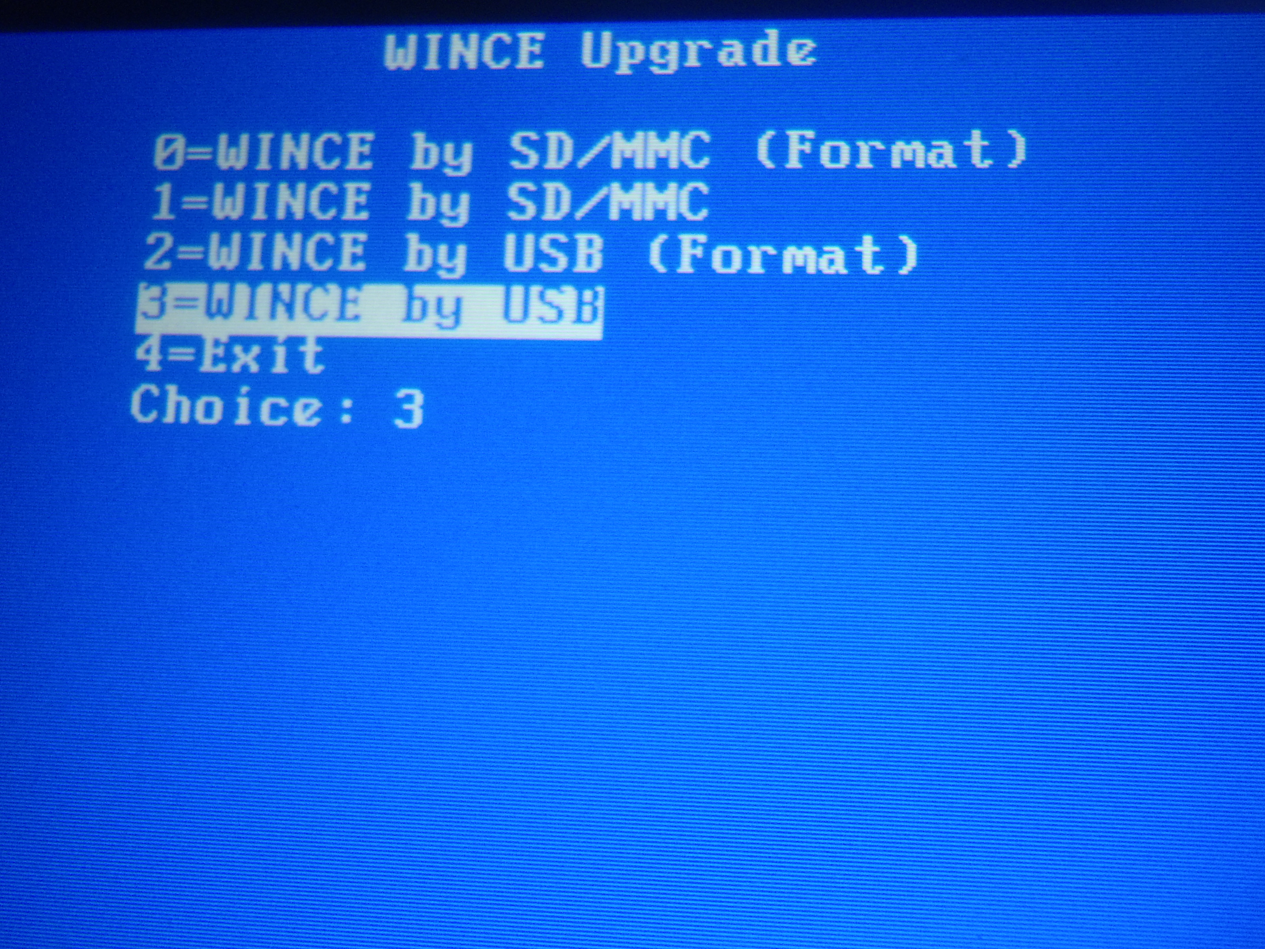

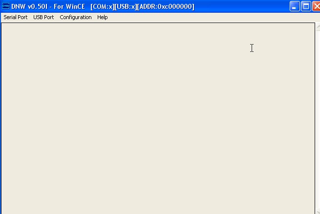

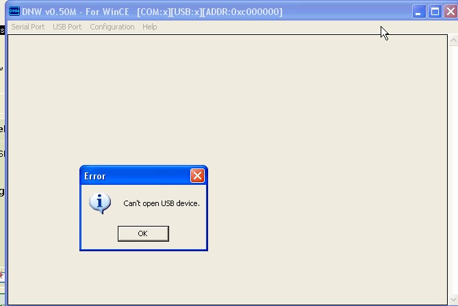

Rozpocząłem reset to znaczy 9 nóżka do masy. Ekran gasł i nic na żadnym ustawieniu suwaka (reset, off, on) podłączyłem navi do kompa i ustawienie suwaka na off i reset 9 nóżki za około 15 razem pojawił się BLUE SCREEN (foto) po ustawieniu 0=WinCE Upgrade następuje wykrycie nowego urządzenia przez Windowsi instaluje sterownik, w menedżer urządzeń pokazuje: Urządzenie USE Windows CE a po rozwinięciu Microsoft USB SYNC(urządzenie nie jest przypisane do żadnego portu USB pomimo iż jest podpięte przez USB . Próbowałem programem DNW nawiązać połączenie lecz on nie wykrywa mi urządzenia (tam trzeba podać port). Próbowałem zainstalować sterownik od MIO P350 taki udało mi się znaleźć ale nie przyjmuje go.
1. Moje pytanie czy ktoś próbował postawić nawigacje z Blue Sceena?
2. Może ktoś posiada sterownik aby program DNW wykrył urządzenie?
