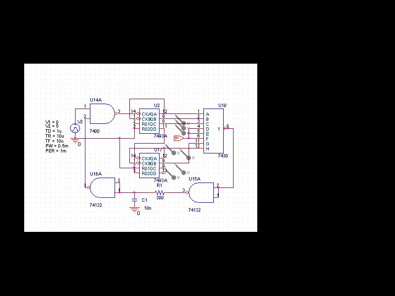

    Znalazłem czas i w Orcad 9.1 Student zbudowałem taki układ. Liczbę impulsów do której zliczają liczniki 7493 ustala się łącząc odpowiednie wyjścia Q do wejścia bramki 7430.Na schemacie jest ustawione 110111 co odpowiada 55 dziesiętnie. Po wystąpieniu tej kombinacji,na wyjściu Y 7430 wystąpi 0 logiczne.Przez bramki U15,U16 zostanie podane 0 na wejście 2 bramki U14 i impulsy z V2 na wejście CKA U2 nie przejdą. Wydawać by się mogło że można bezpośrednio z wyjścia Y 7430 podać 0 na bramkę U14. Rzeczywiście tak być powinno, ale Orcad w symulacji pokazuje po pojawieniu się 0 na wejściu U14 stany nieokreślone na wyjściach Q 7493.
    Inne symulatory (msim63A,Orcad 9.0 Prof.) zachowują się inaczej. Wobec tego dodałam układ opóźniający R1,C1 między bramkami Schmidtta 74132. Jeżeli masz wątpliwości - pisz.

    Pierwsza sprawa - liczniki 7493, musze mieć do nich jakiś opis dokładnego działania, żebym wiedział o co chodzi w ich działaniu (no i jak działa cały układ) - mogą być wykresy (jeśli posiadasz), to jakoś sobie może poradze.
    7430 chyba nie jest bramką (tak jak napisałeś), ale multiplekserem. Jeśli tak, to czy jest on 8/1 standardowy bez żadnych widziwiań???
    Odnośnie wartości dla V2:
    TD jest to czas narastania?
    TR jest to czas opadania?
    TF jest to czas trwania impulsu?
    PW?
    PER?
    Dlaczego w liczniku U17 koścówki nr 8,11 "wiszą w powietrzu"???
    I jeszcze małe pytanko praktyczne odnośnie pspice - jak uzystkać takie przebiegi wyjściowe jak ty ??? - wiem że to banalne, ale miałem trochę przerwy w używaniu pspice i się zapomniało.
    Proszę o wmiarę szybkie odpowiedzi na moje pytania, bo musze to mieć gotowe na sobote.

    UCY7430 to 8 wejściowa bramka NAND. Opis UCY7493 znajduje się w notach aplikacyjnych. wejdź: http://www.elenota.pl/
    TD to czas opóźnienia czyli czas kiedy źródło V2 nie generuje żadnego impulsu;
    TR -czas narastania impulsu;
    TF - czas opadania impulsu;
    PW -czas trwania impulsu;
    PER -okres impulsu;
    Dane V2: TD=10u;TR=10u;TF=10u;PW=0.5m;PER=1m;V1=0;V2=5;
    Co do "wiszących" końcówek: w załączonym przykładzie założyłem że liczniki mają liczyć 55 impulsów czyli 110111 (bin). Wobec tego tylko te wyjścia Q liczników 7493 są podłączone do 7430 na których dla stanu 110111 występuje 1. Np wyjście QD pierwszego licznika nie jest podłączone do 7430. Jeżeli go podłączymy to zakodujemy zliczanie do 63 0011 1111 bin.
    "wykresy" dla 7493 masz - to są stany wyjść Q licznika. Jeżeli dodasz jeszcze marker na V2,będziesz widział działanie 7493.

    ok zaczynam kumać ten schemat
    Odnośnie liczników 7493:
    Dlaczego R1, R2 są podłączone do masy? Na wejścia tych liczników podałeś "0", a w opisie tego układu na stronie www.elenota.pl należy podać "1" i "0" aby "stany wyjść przerzutników były zależne od stanu wejścia A". No i w tym układzie który "złożyłem" według twojego schematu , jeśli podaje "0" na R to na wyjściach Q są cały czas stany zabronione, a jeśli na R podałem "1" to na wyjściach Q były cały czas stany "1" - proszę o wytłumaczenie tego. Ogólnie mówiąc układ mi nie działa.
    Dlaczego wyjście QA jest połączone z wejściem CB? - wiem, tak opisze w opisie tego układu, czy jest to twoja inwencja twórcza odnośnie działania całego generatora?
    Odnośnie programowania "na" określoną liczbę impulsów. Rozumiem, że wyjście QD licznika U17 jest najbardziej znaczącym bitem, a QA U2 najmniej znaczącym bitem??? i w zależności jak wygląda słowo binarne 8-bitowe dla danej liczby dziesiętnej, w taki sposób podłączamy wyjścia Q do wejść 7430???
  • #17 2218386

    R1 i R2 to wejścia bramki NAND która jest wewnątrz układu 7493. Podanie na oba logicznej 1 powoduje wyzerowanie licznika - wszystkie QA-QD=0. Aby licznik mógł liczyć,przynajmniej jedno z nich musi być=0. Tak zresztą podane jest w nocie aplik. Źle to zrozumiałeś - przeczytaj ponownie. 7493 zawiera w sobie 2 liczniki (popatrz nota). Pierwszy to jeden przerzutnik,drugi 3 przerzutniki.Wyjście I to QA i musimy go połączyć z wejściem II czyli QA z CKB.
    Ustawienie liczników rozumiesz,ale jeszcze podam przykład: chcemy liczyć do 145 imp ->1001 0001 bin
    QD U17 II 7493 podłączamy do 7430
    QA U17 - '' -
    QA U2 I 7490 - '' -
    pozostałe wejścia 7430 łączymy do HI - co odpowiada + zasilania,czyli 1.
    Jeżeli ci nie działa,coś źle połączyłeś - zamieść schemat.

    "chcemy liczyć do 145 imp ->1001 0001 bin
    QA U17 - '' -
    QA U2 I 7490 - '' -
    Ale to jest chyba źle. Z mojej wiedzy i analizy schematu (odnośnie liczby 55), to dla powyższego przykładu powinno być ustawione:
    QD U2 - " -
    QA U2 - " -
    Czyż nie???
    1001 000"1" - ta jedynka jest najbardziej znaczącym bitem ,czyli powinna być podłączona do QD U17 (oczywiście jeśli zakładamy że ten bit jest najbardziej znaczący). Przynajmniej tak mnie uczono w szkole.
