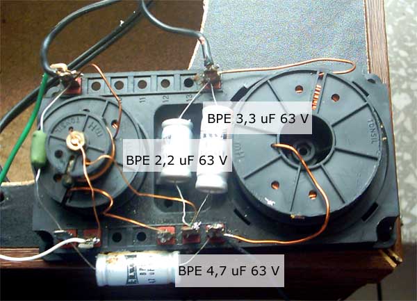

    Witam, Mam pewien problem, mam głośniki space 86.
    Tak to mniej więcej wygląda ( rys z google ) I teraz chciałbym mniej więc podłączyć ze schematem znalezionym na elektrodzie i mam kilka pytań :
    Jak podłączyć i naprawić głośniki Space 86? Cewki, kondensatory, wymiana głośników
    1) Mam pytanie która cewka jest od tonów wysokich a która od średnich ? Bo od tonów niskich jest ta największa.
    2) Postanowiłem wymienić kondensatory i stare wartości są dokładnie jak na obrazku. Kupiłem kondensatory 4,7 3,3 i 2,7. i teraz jak odgadnę cewki to gdzie dać jaki kondensator.
    3) Mam jeszcze pytanie jak sprawdzić czy cewki są sprawne ?
    4) Spalone mam oba wysoko tonowe głośniki te najmniejsze i mam pytanie czy kupić takie jak są czy inne ?
    Pozdrawiam i proszę o pomoc.

    Co do kondensatorów to chodzi mi o to że nie było 2,2u tylko 2,7u i drugi to 3,3u. I chodzi mi o to który do średnich który do wysokich bo 4,7u idzie do nisko tonowego głośnika. Pojemności zostawić takie jak kupiłem czy np zmienić wartości żeby polepszyć jakość dźwięku ?
    Co do regeneracji to nie wiem czy sobie poradzę, walnięte są tylko wysoko tonowe i problem w tym że jedna membrana odkleiła się całkiem od magnesu a druga siedzi w nim twardo i nie wiem co robić. Na pewno było by taniej, nie koniecznie lepiej.
    Mam jeszcze pytanie ekstra jak można :D Mam jeszcze w pokoju kolorofon C-23b i mam pytanie czy będą straty / pogorszenie dźwięku jak będzie on na stałe podpięty pod kolumnę ? odległości są spore : wzmak kolumna ok 6m, kolumna kolorofon z 5m czyli 11m kabla.

    Kilka uwag. Regeneracja głośników to jedno, przebudowa zwrotnicy to drugie. Przy okazji sugestia: jeśli uszkodzone są GDWK 7/50, to jest dobry moment do...pozbycia się ich. To nie jest dobry głośnik, a przy tym mało odporny na większe sygnały. Efekt wiadomy. Ja w swoich Space'ach wymieniłem go na GDWK 9/120/12F z dobrym skutkiem. Można oczywiście zastosować inny typ, bez ingerencji w zwrotnicę. Ja tylko pozwoliłem sobie zwiększyć pojemność w sekcji średniotonowej do 3,3 µF, a wymienić wszystkie kondensatory. Myślę, że ćwierć wieku to dla nich wystarczy. W sumie koszt był niewielki, a uzyskałem poprawę brzmienia zestawu.
