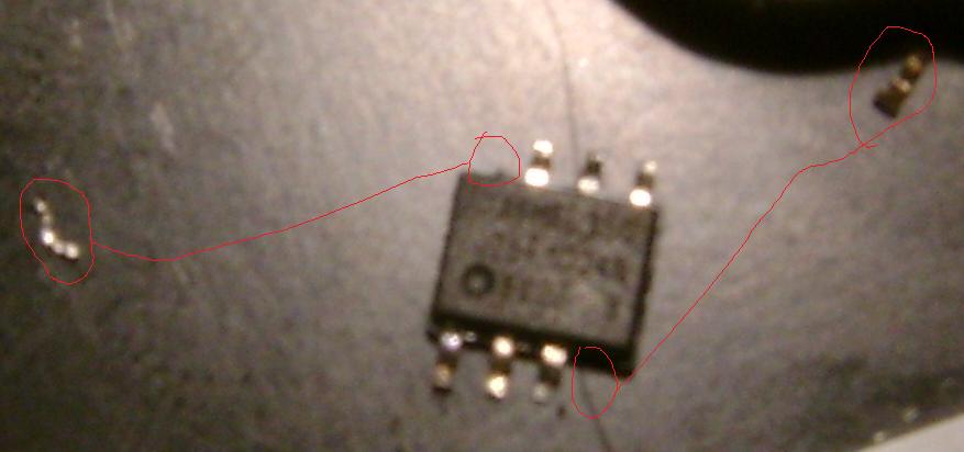

    Witam, Wymieniłem elektronikę. Pozostała więc wymiana kości ROM i tu zrobiłem najgorsze co mogłem zrobić i przed czym koledzy z tego forum przestrzegają - przy wlutowywaniu uszkodziłem fizycznie kość ROM Wyłamane 2 nóżki). Kość jest uszkodzona do tego stopnia, że nie ma możliwości odczytania jej zawartości).
    Niewiem co dalej zrobić? Macie jakiś pomysł ?

    To kość w obudowie smd. Podaj nazwę układu. Ja w takich przypadkach wołam kogoś i ten ktoś trzyma układ w kombinerkach a ja przykładam rozgrzany grot lutownicy i lutuje przewody ale takie z jednym drutem w izolacji.

    elektroniki: 2060-001130-012 REV A
    pamiec rom: ATMEL35D 25F 1024NS127 B

    Nie wolno przegrzać żeby nie skasować zawartości. ROM można odbudować ale trzeba wiedzieć jak.
