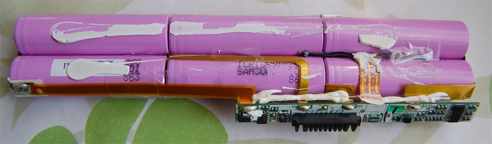

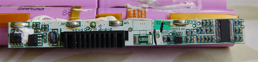

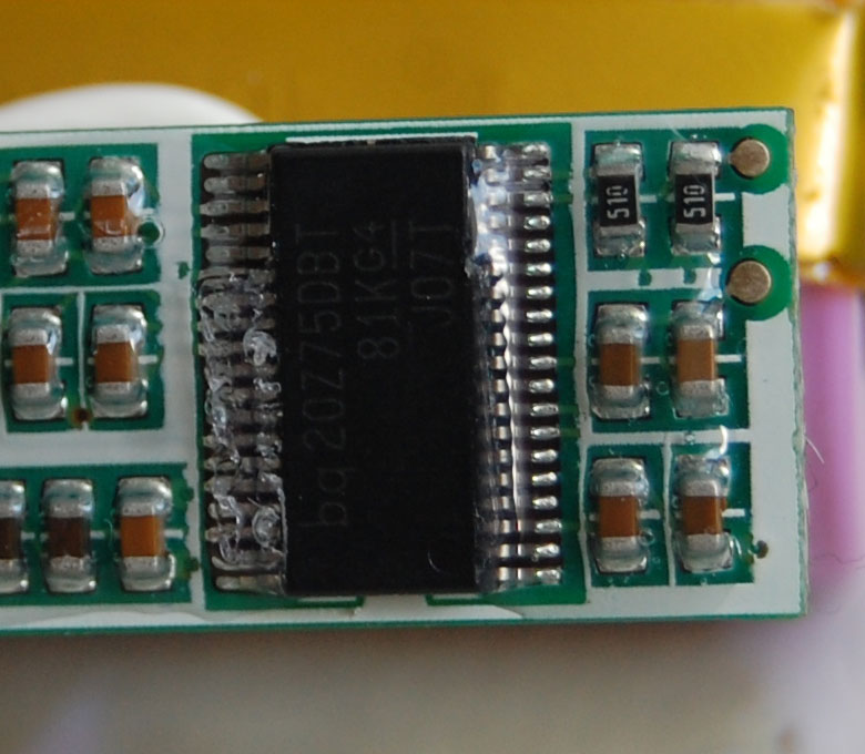

    Koledzy po rozlozeniu baterii okazalo sie ze na pierwszej parze ogniw nie ma w ogole napiecia. Kontroler to uklad BQ 20Z75. Oczywiscie musze wymienic wszystkie ogniwa, ale wydaje mi sie, ze trzeba by zresetowac rowniez sterownik. Czy jest mozliwosc resetu sterownika na w/w ukladzie? Jak to zrobic?

    Możesz spróbować programem Be2Works w wersji demo, czy prawidłowo rozpoznaje ten sterownik i czy nie jest on zabezpieczony hasłem.
    Jeśli wszystkie kontrolki na dole okna zapalą się na zielono i zostanie odczytana zawartość wsadu sterownika, to możesz wykupić wersję RIZAL za 10$ i go zresetować.
