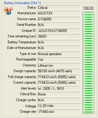

    ASUS z jednakowym objawem. Ładowanie przebiegało prawidłowo do osiągnięcia 100% - wtedy aktualna pojemność skoczyła do wartości FCC, która od początku była dziwnie wysoka. Zrzut po około 15 minutach pracy - stan naładowania przez ten czas nie spadł ani trochę.
    Jak zresetować i zaprogramować układ bq20Z70 w baterii HP550?

    Niekiedy z jakiegoś powodu przestawiają się we wsadzie wartości FCC i są one właśnie tak niebotycznie wysokie. Trzeba wtedy resetować wsad - ustawić prawidłową wartość.
    Niekiedy też inne parametry potrafią się tak poustawiać. Czasem do tego potrzebny jest specjalny program lub zagłębienie się w datasheet i ręczne grzebane w hex edytorze.
