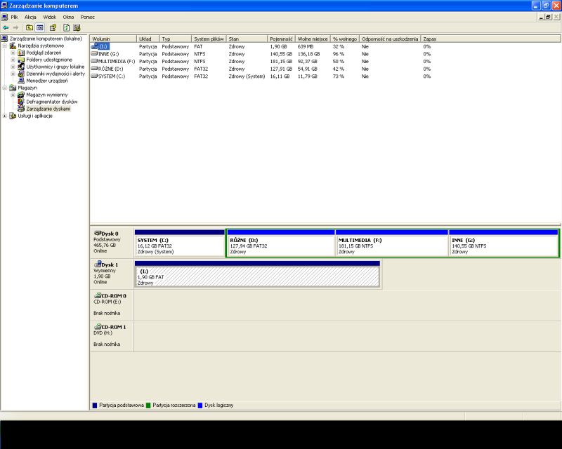

    Zainstalowałem 10.04 według tej instrukcji http://pl.wikibooks.org/wiki/Ubuntu/Instalacja_systemu
    Wbijałem wszystko tak jak jest pokazane w tej instrukcji.
    Cała instalacja przebiegła bez zarzutu. Po instalacji pokazał się błąd odnoście GRUB-a.
    Czytałem trochę o tym w necie. Ale nic konkretnego. Nigdy nie instalowałem Linux-a, jestem zielony.
    Może ktoś wie jak to po kroku naprawić?
    Bo ani XP ani Linux nie chcą się uruchomić. Nie mam wyboru systemu, a chciałbym mieć...
    Mam LiveCD i z tego właśnie tutaj piszę, bo inaczej nie da rady...

    viperx
    Posty: 93
    Po fixmbr normalnie zaczął się uruchamiać XP. Bez żadnego wybierania z listy... Tak jakby nie było Linuxa.

    I już piszę jak z tymi partycjami...
    C: SYSTEM - XP
    D,E, - należą do XP.
    Była jeszcze F, ale rozszerzyem ją o kolejną partycję 15GB na linuxa.
    Więc 150GB jest nieulokowane jeszcze.
    Tą 15GB Linuxa podzieliłem na
    1. "/boot" ext4
    2. "/" systemową linuxa ext4
    3. punkt wymiany 1GB
    4. jakieś 8GB na "/home" ext4
    Tak, jak w instrukcji...

  • #17 8571951
    viperx
    Posty: 93
    Nie zraziłem się do Linuksa. Tak czy siak i tak chcę przeskoczyć temat, choćby nie wiem co. Jestem uparty :P
    Próbowałem przez VirtualBox odpalić 10.04, ale nie poszedł... Chyba mam za mało RAM-u, bo muli jak cholera. 9 poszła szybciej, ale też nie chciało coś wejść.
    Dysk mam jeden. WD 500GB SATA, podłączony przez adaptor pod złącze ATA.
    C-SYSTEM 16GB
    D-130GB
    E-181GB
    (F-To nagrywarka)
    G-140GB
    Teraz jak podzielić tą ostatnią? Bo ostatnią mam pustą. Podzielić ją przez instalator Linuksa czy przez jakiś program do partycjonowania?
    Będę raczej instalował 9.10, bo 10.04 chyba nie pociągnie mój komputer.
    Mam 512MB ramu, Celerona 2,2GHZ, dysk wiadomo jaki, grafikę też mam dobrą z dużą ilością pamięci. Więc lepiej 10 czy 9?
  • #18 8572326
    linuks
    Spec od komputerów
    Posty: 10981
    Pomógł: 1473
    Ocena: 491
    Na tym sprzęcie każdy linuks będzie dobrze chodził.10-04 ma największe wymagania co do RAM ale max co zużywa to 300MB. Z uruchomionym filmem z youtube ok 260 MB zużywa.(scrin poniżej)
    Z tego co podałeś to masz jeden dysk ale chce się upewnić co do układu partycji więc podaj scrin z zarządzania dyskami
    Nie ma sensu instalować starszej wersji.Partycje będziemy robić używając GParted z CD ubuntu 10.04

  • #19 8572482
    viperx
    Posty: 93
    Proszę :)
    Screen:
    Błąd GRUB po instalacji Ubuntu 10.04 obok Windows XP - brak wyboru systemu
  • #20 8572551
    linuks
    Spec od komputerów
    Posty: 10981
    Pomógł: 1473
    Ocena: 491
    Uruchom ubuntu 10.04 (nie instaluj). Wpisz w terminal: sudo gparted
    W Gparted suń partycje sda7 (partycja G wg windowsa) i utwórz partycje:
    pierwsza ok 10 GB system plików ext3,
    druga swap ok 1 GB,
    trzecia ok 10GB system plików ext3 .
    Resztę zostaw nie przydzielone (potem się zrobi partycje na kopie windowsa i linuksa)
    Jak zrobisz to uruchom gparted. Nowe partycje powinny być:
    pierwsza sda7 10GB ext3,
    druga sda8 swap,
    trzecia sda9 10GB ext3.
