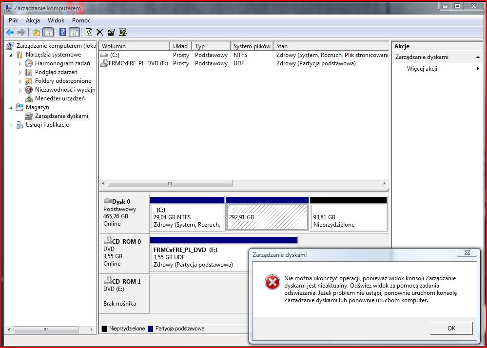

    Witam, mam problem z otworzeniem partycji. W moim komputerze jej nie widzę, w menadżerze urządzeń widzi partycje ale nie mogę nic zrobić, np. dodać literki. Nie wiem co zrobić. Mam 2 partycje C i D, Windowsa Viste i Linuxa. Jeszcze wczoraj wszystko działało. Proszę o pomoc i z góry dziękuje.
    Dodaje również obrazek z okna Zarządzanie dyskami

    Wyglada na to, ze te 300GB to Linux, a jak kazdy wie - nie dostaniesz sie do Linuxa z poziomu narzedzi Windowsowych.
    Aby przegladac zawartosc plikow Linuxaz poziomu Windowsa potrzebny ci niemicrosoftowy menedzer plikow (np. totalcommander z odpowiednia wtyczka)

    jackasse
    Posty: 92
    Nie to nie jest linux. Linuxa mam na całkiem innym dysku.

    To odpal linuxa lub jakies niemicrosoftowe narzedzie dyskowe przeznaczone na windowsa i ustal jaki format ma ta partycja.

    Linux nic nie pokazał. Wywaliłem go, zrobiłem fix mbr, żeby usunąć GRUB-a, i dalej to samo. Mam dysk i nic nie mogę zrobić.

    Już się z tym uporałem. Nie wiem co się z nią stało, ale odzyskałem 100% danych dzięki programowi GetDataBack. Dziękuje za pomoc i poświęcony czas.
