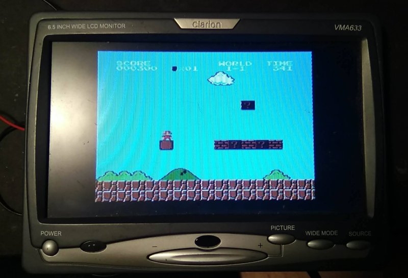

    Odkopię po wielu latach, ale w sieci nie znalazłem odpowiedzi.
    Monitor ma możliwość przełączenia między RGB a Video 1 (composite). RGB zapewne używane było przez nawigację.
    Dźwięk był strasznie cichy (przynajmniej z Pegazusa ;) ), w środku jest układ AN5265. Prawdopodobnie potrzebuje preampa.
    Złącze ma 14 pin (1-10 na dole, 11-14 to te cztery górne), 1 od strony środka urządzenia.
    1 - +12v
    2 - GND
    3 - IR out
    4 - GND
    5 - Composite (Video 1)
    6 - GND
    7-10 - Sygnał RGB, nie testowałem który pin jest którą składową*
    11 - GND
    12 - Audio GND (dalej połączone z GND na płycie)
    13 - Audio
    14 - Przyciemnianie wyświetlacza
    * zgodnie z instrukcją R,G,B, C-Sync
