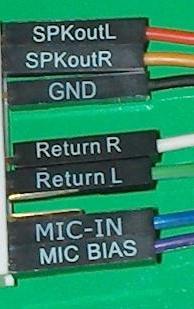

    podłączyłem front panel (audio)
    To niech kolega pokaże zdjęcie, jak go podłączył (zdjęcie poszczególnych wtyczek wraz z oznaczeniami), bo wygląda na to, że gdzieś zgubiłeś przewody powrotne prawego i lewego kanału z przedniego panelu audio.

    Tak to podłączyłem .

    W panelu realtek audio o ile masz go zainstalowanego ze sterownikami musisz od kliknąć polecenie jak na zdjęciu poniżej
    W jakim panelu ? Przecież kolega wujekgienek ma kartę dźwiękową w standardzie AC'97 a nie HD Audio. Nie przepisujmy jak robot informacji znalezionych na innych forach...
    Czy w obudowie nie poniewierają się gdzieś przewody zwrotne z przedniego panelu ? (nazwy tutaj nie podam, ale wielce prawdopodobne, że w nazwie będą miały RET i odpowiednio L oraz R dla lewego i prawego kanału) jak na obrazku tutaj:
    Jak podłączyć front panel audio MSI K7N2, by działały oba gniazda?
    Masy (GND) czemu nie podłączyłeś ?
    Jeśli przewodów zwrotnych nie ma to masz dwie opcje:
    -wtyczkę Speaker R zastępujesz wtyczką podwójną. Kabelek Speaker R wyjmujesz z czarnej obudowy wtyczki, dolutowujesz do niego około 2 cm kabelka, na jego końcu montujesz wtyczkę typu goldpin. Wkładasz to wszystko do nowej podwójnej wtyczki - masz i wtyczkę i zworkę.
    To samo dla kanału lewego.
    W takiej konfiguracji nie będzie wyciszenia tylnego panelu po wpięciu słuchawek do przedniego gniazda
    -opcja trudniejsza - dolutowanie przewodów zwrotnych do gniazdka przedniego panelu. Tutaj mogą być konieczne drobne przeróbki płytki drukowanej na której jest gniazdko słuchawkowe.
    Zdejmij przednią część obudowy i zrób zdjęcie płytki panelu przedniego audio (od dołu i od góry).
    Tylny panel będzie wyciszany po podpięciu słuchawek do przedniego panelu.
