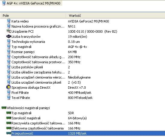

    Posiadam wyżej wymienioną kartę grafiki. Czytając informacje ( http://pl.wikipedia.org/wiki/GeForce_2 ) o tejże karcie napotkałem pewną wzmiankę co do przepustowości pamięci, i wynosi ona aż 2,7 GB/s, gdy w mojej karcie przepustowość ta wynosi jedynie 1,3 GB/s czyli o połowę mniej niż inne geforce 2 z serii mx/mx 400. Tak samo wyniki mojej karty w testach są słabsze niż wyniki innych geforce 2. (na przykład w 3dmark'u 2001 1024x768 mam poniżej 2 tysięcy punktów gdy inne mają grubo powyżej 2k). I teraz mam pytanie czy to jest wina biosu? Czy idzie to jakoś zmienić, żebym miał "pełno wartościową GF2 mx/mx 400? Pomocy.
    Dodaje screen z everest:
    XFX Pine Geforce 2 MX/MX 400 mała przepustowość pamięci

    Podejrzewam, że w.w karta osiąga przy adresowaniu 128 bitowym.

    W linku jest podany wynik dla 128-bit SDR-SDRAM lub 64-bit DDR-SDRAM @166MHz a u Ciebie jest 64-bit SDR-SDRAM @166MHz.
    Wszystko się zgadza.

    To szkoda że nie idzie nic z tym zrobić. Możecie mi wskazać najnowszy bios do mojej karty? Obecnie mam 3.11.01.49

    Dziękuje za odpowiedź. Teraz wiem dlaczego moja Geforce 2 mx/mx 400 jest słaba w porównaniu z innymi GF2 z seri 400. A kart graficznych agp posiadam kilka, zaciekawiła mnie ta geforce 2, szczególnie jej słabość. Dzieki, pozdrawiam.
