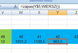

    Mam taki trochę skomplikowany problem. Potrzebuje wyliczyć zapas dla asortymentu na np 12 dni (jest to zmienna) wg sprzedaży podanej na tygodnie.
    Np: zapas na 12 dni to sprzedaż z tydzień 1=100 (5 dni roboczych), tydzień 2 = 120 (4 dni robocze) i tydzień 3 = 100 (5 dni roboczych): czyli 100+120+(100/5*3) = 280. Pytanie moje brzmi jak napisać formułę aby dla zmiennej ilość dni zapasu liczyła zapas na podstawie sprzedaży podanej w tygodniach uwzględniając ilość dni roboczych w danym tygodniu?
    W załączniku załączam plik w których bp chciał bym wyliczyć zapas dla 42 tygodnia, dodam jeszcze ze jest to zapas na koniec 43 tygodnia także zapas na np 12 dni powinien być liczony ze sprzedaży z 43 44 i 45 tygodnia.
    Wynikiem powinno w tym przypadku być 963,5
    Bardzo proszę o pomoc
    • przykładzapas.xls (49 KB) Musisz być zalogowany, aby pobrać ten załącznik.

    Hmm, widzę tu trochę kombinacji. Należałoby: dodawać dni z kolejnych tygodni aż do uzyskania liczby większej niż dni zapasu gdzie wynikiem będzie ilość dni bez ostatniego składnika. Następnie obliczyć "resztę". Produkcję "nadmiarowego" tygodnia podzielić przez dni robocze dla tego tygodnia i pomnożyć przez uzyskaną wcześniej "resztę". Teraz wystarczy dodać otrzymany wynik do "pełnych" tygodni...
    Potrzebne byłyby ze 3 kolumny pomocnicze...
    A nie prościej byłoby zamknąć wszystkie obliczenia w funkcji niestandardowej? Tyle tylko, że nie mógłbyś zmieniać układu w arkuszu. Na wstawianie wierszy od 7 w dół sposób by się znalazł...
    Cells.Find(what:="Dni robocze").Row
    definowałby pierwszy wiersz tabelki

    Function zapas(tydz, wiersz)
    Application.Volatile 'Excel 2k7
    'Application.Volatile = True 'Excel 2k
    'trochę tu latania po arkuszu :)
    'szukam wiersza zawierającego tekst
    wt = Cells.Find(what:="Dni robocze", lookat:=xlWhole).Row
    'określam pierwszą kolumnę z wielkością produkcji / zółta tabelka
    zKol = tydz - Range("C5") + 4
    'kolumna z ilością dni przesunięta jest o 1 w prawo / błekitna
    dKol = zKol + 1
    'ile dni zapasu z zielonej tabelki
    days = Cells(wiersz, dKol + 8)
    For i = 0 To 8 'dodajemy z max 8 tygodni, więcej chyba nie trzeba
        ileDni = ileDni + Cells(wt + 1, dKol + i)
        prod = Cells(wiersz, dKol - 1 + i)
        If ileDni >= days Then
            dziel = Cells(wt + 1, dKol + i)
            Exit For
        End If
        ileZap = ileZap + prod
    Next
    mnoz = days - ileDni + dziel
    zapas = ileZap + ((prod / dziel) * mnoz)
    End Function
    Wklej do modułu standardowego (Edytor VB>Insert>Module). Używasz jak "zwykłej" funkcji Excela. Wymaga dwóch argumentów: Nr tygodnia, który można pobrać z komórki oraz Nr wiersza w postaci liczby lub funkcji (jak na obrazku).
    [EXCEL] - Jak obliczyć zapas na podstawie dni roboczych i sprzedaży tygodniowej?
    Jak już pisałem, nie można zmieniać układu w arkuszu. Dopuszczalne jedynie jest wstawianie/usuwanie wierszy od 7 w dół. Sprawdź, czy dobrze liczy.
    Edit: Zmieniłem kod. Do listy argumentów dołożyłem jeszcze Nr wiersza, żeby szło kopiować w dół (gdzie miałem głowę)...

    Jesteś WIELKI, obliczenia są jak najbardziej poprawne:) mam tylko jeszcze jeden problem, potrzebuję trochę zmienić arkusz to znaczy dodać trzy kolumny przed sprzedażą i jak zmieniam
    na
    zKol = tydz - Range("F5") + 4
    to nie wylicza zapasu w tygodniach 40 41 42 dopiero zaczyna liczyć dalej. mogę Cię jeszcze prosić o to?
    Wielkie dzięki

    Zmieniłem trochę. Punktem odniesienia dla działania całej funkcji jest teraz adres komórki z tekstem "Dni robocze".
    wk = Cells.Find(what:="Dni robocze", lookat:=xlWhole).Column
    zKol = tydz - Cells(5, wk) + 7
    dKol = zKol + 1
    For i = 0 To 8
            Exit For
        End If
    Next
    End Function
    Przy dodawaniu kolumn kluczowa jest zmienna zKol, a konkretnie ostatnia cyfra w tej linii. Porównaj z poprzednią...

    Działa rewelacyjnie, WIELKIE DZIĘKI
