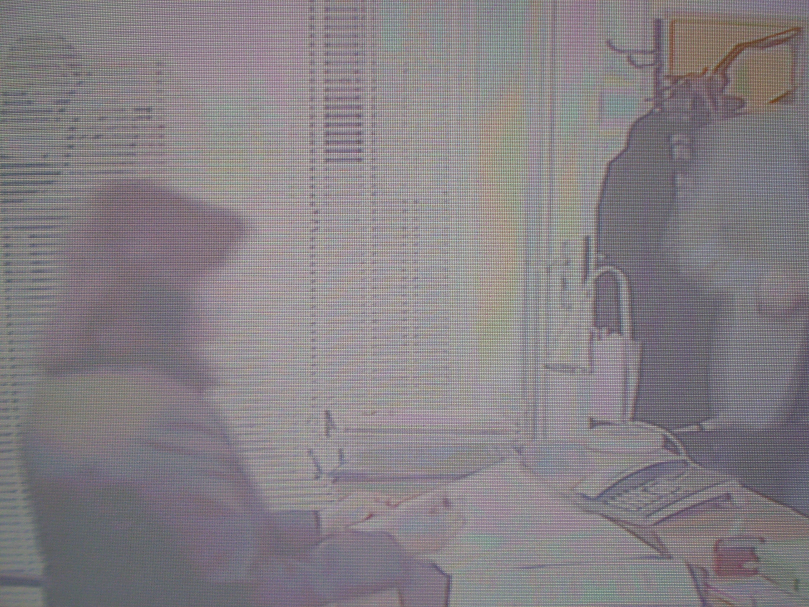

    Mam do naprawy plazmę Philipsa. Problem dotyczy wyświetlanego obrazu.
    Otóż, obraz na ekranie jest dość ciemny i "dziwny", właściwie trudno precyzyjnie określić go słowami. Wokół postaci występują lekkie cienie, kolory mało jaskrawe.
    I przede wszystkim, gdy spojrzymy z bliska na matrycę, gdy obraz jest ciemny, na całej jej powierzchni migają kolorowe piksele.
    To już sprawdziłem:
    Błędy sygnalizowane na zasilaczu - brak.
    Błędy w trybie serwisowym - brak.
    Pomiary napięć:
    Va - 70.5V
    Vs - 197V
    Ve - 105.5V
    Vg - 15.1V
    Vscan - 171V
    Vset - 197.7V
    Pierwsze zdjęcie przedstawia obraz wyświetlany przy maksymalnym rozjaśnieniu.
    Proszę o pomoc. Pozdrawiam

    Zacząłbym od Z-SUS.

    A potem Y-SUS.
