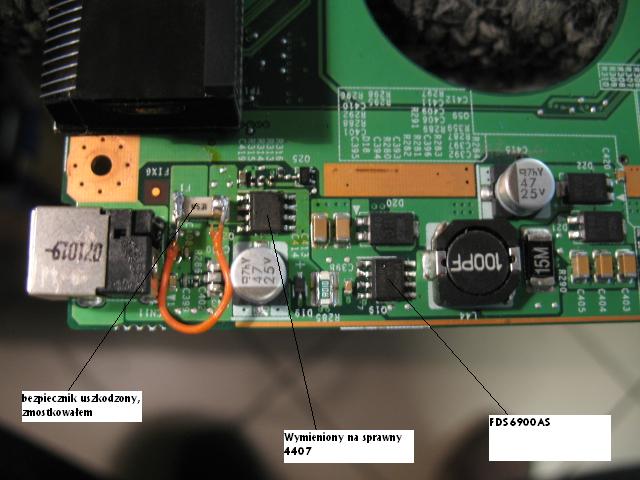

Mam problem z laptopem Fujitsu Siemens Esprimo Mobile V5535. Po rozebraniu okazało się że bezpiecznik za gniazdem zasilania jest uszkodzony, zmostkowałem, niestety okazała się że to nie tylko to. Napięcie spadło z 20V na 3V (mierzyłem na gnieździe, 3V jest do 4407 piny 1-3) dodatkowo słychać cykanie z zasilacza, przed zmostkowaniem bezpiecznika napięcie 20V dochodzi do bezpiecznika, myślałem że jest uszkodzony 4407 zaraz za bezpiecznikiem więc wymieniłem, nic to jednak nie pomogło. Proszę o pomoc.
