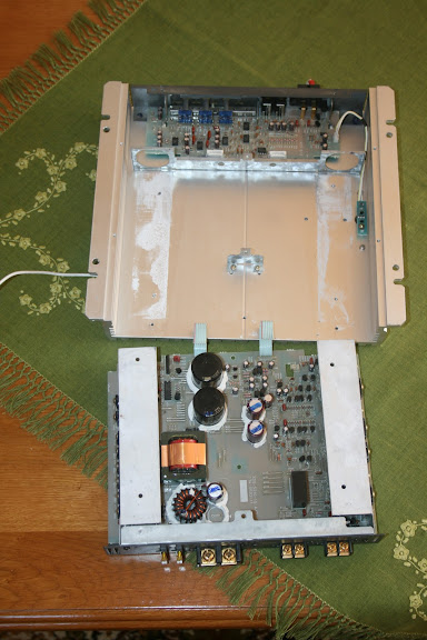

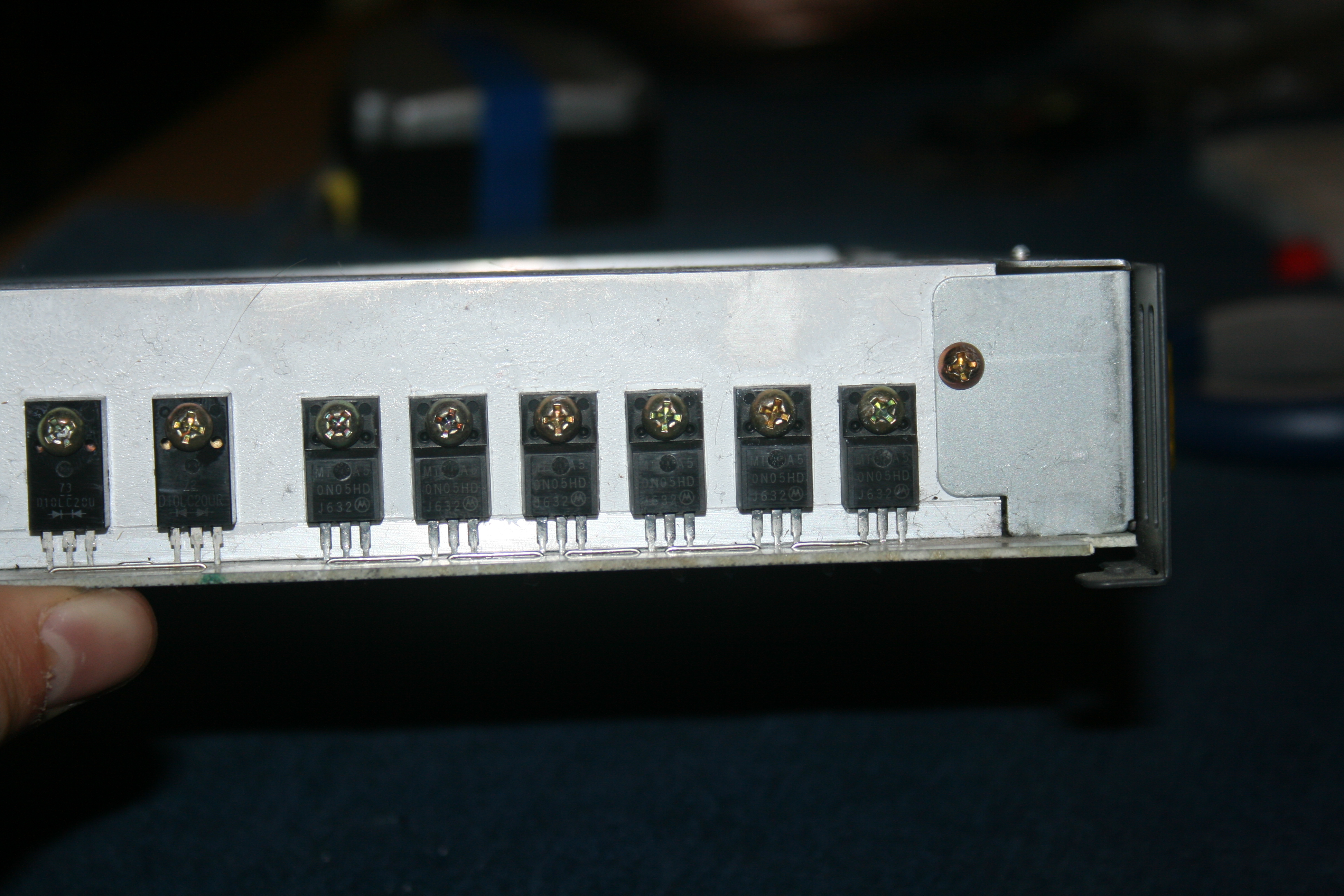

    Mam Kenwooda Kas-827, wzmacniacz raz reaguje na podane napięcie i zapala się protect , a raz nie załącza się wcale, klucze i końcówki mocy wylutowywałem i wydają się być ok,
    2 dziwne sprawy jakie zaobserwowałem,
    podłączam 14V do wzmaka i miernik zaczyna pokazywać 21V. wzmak się nie świeci.
    innym razem podłączam napięcie i spada ono do 8 V.
    uprzedzając pytania, nie mylę + z -.
    co mu zaradzić ??

    Zapodaj fotkę bebechów i na razie nie rób nic. Jak możesz opisz dokładnie co się działo i jakieś okoliczności uszkodzenia.Pomierz wszystko co przylega do radiatora fety, diody itp

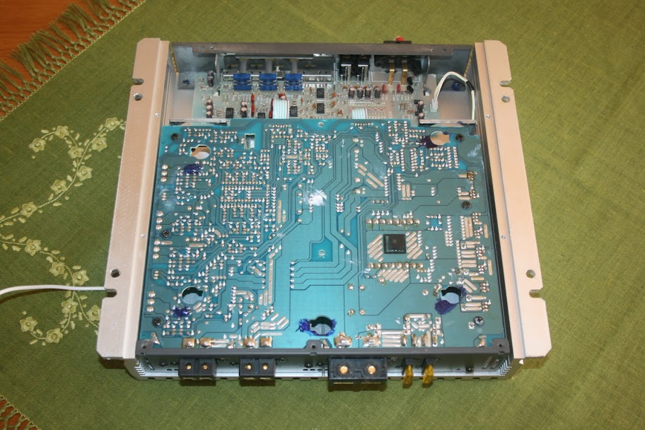

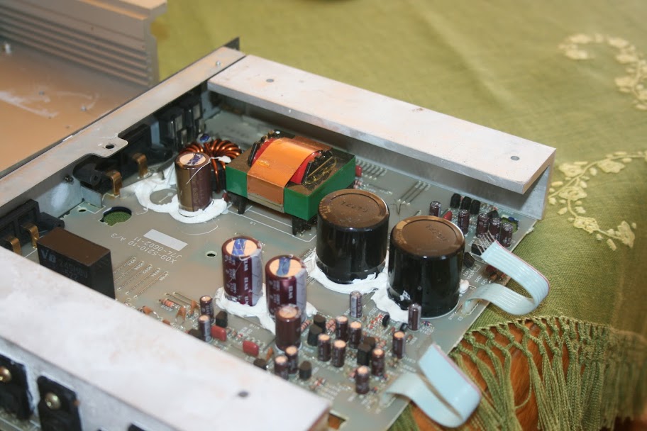

    Ocena: 212
    Czekaj no, ale to jest prosty wzmacniacz więc o co chodzi? Mikrokontrolera nie widzę. Manuala nie mogę wydybać i chyba będzie ciężko coś znaleźć. Te fotki są na nic zrób dwie porządne z obu stron. Zawsze pierwsze co robię odłączam przetwornicę od reszty i od razu wiadomo co się dzieje. Potrafisz to zrobić? Jeden z fetów ma chyba dziurę po wystrzale, chyba że to zabrudzenie jakieś. Zazwyczaj chodzą parami a tu jest chyba po 3 sztuki na odczep plus dwie diody na prostowniku, dawaj lepsze foty. Pewnie poszły pierwsze 3 sztuki patrząc od prawej, ale nie chce Ci się tego zmierzyć

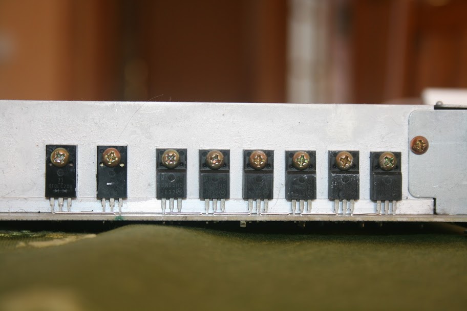

    żadnych dziur nie ma po wystrzałach :P
    jak ściągniesz zdjęcie i zbliżysz to da się doczytać,
    te 6 sztuk to MT A5 0N05HD J632 , chyba od motoroli
    i wszystkie wydają się być sprawne, mogę je jeszcze raz pomierzyć w jaki chcesz sposób

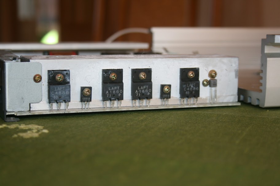

    Drugi tranzystor od prawej ma dziurę obstaję przy swoim dopóki nie zrobisz mi zdjęcia. Z Twojego opisu wynika, że padł któryś fet w przetwornicy. Do prób można zostawić po jednym na odczep, ale trzeba znaleźć które robią zwarcie i być pewnym tego co się robi. Bezpieczniki 2x40 czy 2x5A ? Zrób sobie w międzyczasie próbnik LED, bo uszkodzone fety często płatają figle przy omomierzach. Zawsze sprawdzam fety "na gorąco" i to jest najlepszy sposób

    nic to zdjęcie nie wnosi ale proszę bardzo .
    bezpieczniki 2x 20 A
    mam miernik z testem diody

    No widzisz teraz się postarałeś, dziury nie ma. Akumulator lub trafo+mostek odpada do prób. Nie wiem w jakim stopniu jesteś dobry w te klocki. Na początek uziemiłbym fety w układzie i podłączył zasilacz z ograniczeniem i amperomierzem. Jeśli bezpieczniki mają mieć po 20A to powinny być żółte, a mi jakoś to wygląda na pomarańczowe. Kolor jest ważny, bo być może tu leży przyczyna. Nigdy się jeszcze nie spotkałem, aby dwudziestka była pomarańczowa.
