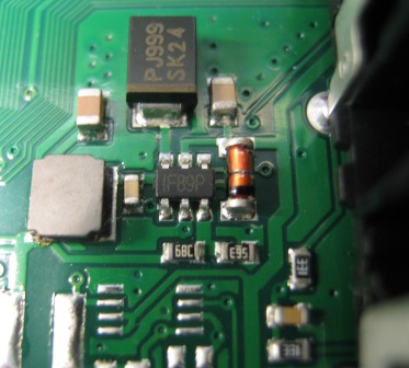

    Kupiłem niedawno taki tuner i po podłączeniu na ekranie widać tak jakby obraz falował i był postrzępiony,efekt jest ten sam nawet jak uruchomię menu.Dochodzę do wniosku że może to być wina przetwornicy ale wszystkie kondensatory podstawiłem i nadal to samo.Spotkał się ktoś z was z takim problemem?

    Powracam do tematu dziwnej usterki tego tunera.Dostałem w ręce sprawny taki sam tuner,okazuje się że na sprawnym tunerze sygnał z anteny jest większy i wszystkie kanały odbierają bez zarzutu.Oczywiście brak dziwnego falowania obrazu jak na moim ''obraz jakby lekko postrzępiony'' i moje pytanie czy ktoś z was spotkał się z takim problemem w tym modelu,gdzie szukać usterki?
    Dodam jeszcze że na tym uszkodzonym tunerze nie odbierają mi wszystkie kanały poprawnie ponieważ jest za słaby sygnał z anteny,na sprawnym wszystko jest ok a przecież to ta sama antena.

    Witam, jakie Masz napięcie na prostowniku głównym ? , kondensator za prostownikiem wymieniony?

    Napięcie jest 335V a kondensatora nie wymieniałem bo sprawdziłem na mierniku i wygląda że jest dobry.Spec z serwisu Technisat napisał mi maila że jest uszkodzony układ odpowiedzialny za zasilanie,układ oznaczony Q0356R może jest jakiś odpowiednik tego układu?

    Rozwiązanie:
    Należy podmienić 6-nóżkowy układ MP2359 przy gniazdach audio, jest kiepskiej jakości i daje efekt opisany przez ciebie.
    Na zdjęciu poniżej masz lokalizację i już wstawiony zamiennik.
    Tuner Technisat Digit S2 CD - Obraz falujący i postrzępiony po podłączeniu
    BTW. Objawem tej usterki jest lekko falujący obraz i jakość sygnału gorsza o ok 2-3dB.
