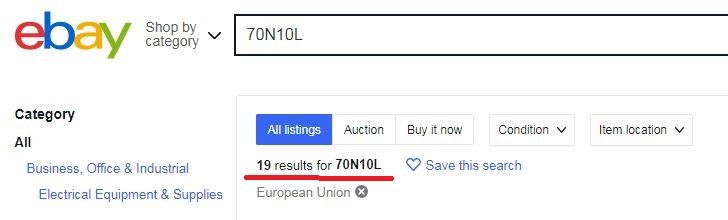

Jak w temacie, może jakiś zamiennik tego typu bo w google znalazłem tylko na aliexpress. Tranzystor siedzi w sterowniku układu kierowniczego wózka widłowego

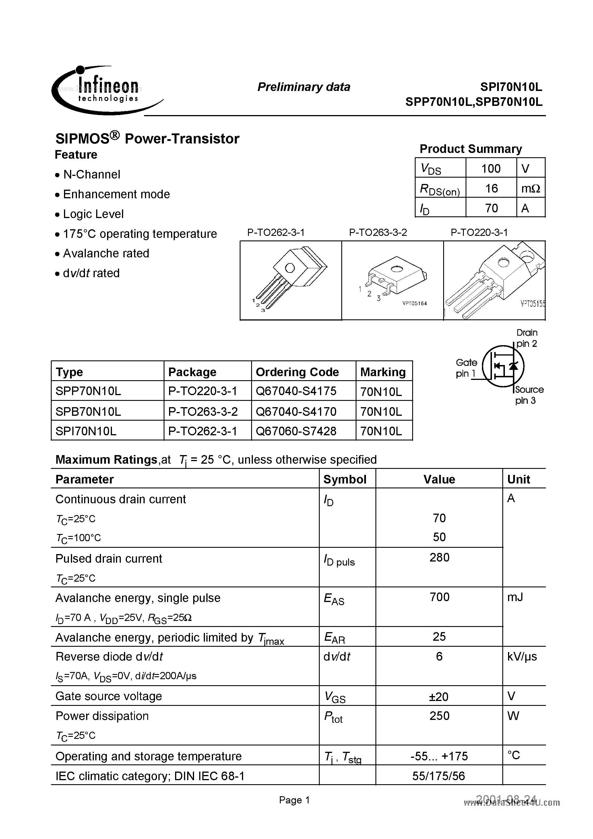

Umieść temat w innym dziale , jeżeli tranzystory były uszkodzone to zapewne zrobiło się zwarcie a teraz po zamontowaniu nowych zasilanie masz zmierzyłeś?
Użytkownik poszukuje zamiennika tranzystora 70N10L, który jest częścią układu kierowniczego wózka widłowego. W odpowiedziach zasugerowano kilka alternatyw, w tym STP60NF10 oraz tranzystory z rodziny SPP70N10L/SPI70N10L/SPB70N10L. Użytkownik potwierdził, że uszkodzone były trzy tranzystory, a po wymianie na STP60NF10 wspomaganie nie działa, mimo że nie doszło do uszkodzenia nowych komponentów. Zasugerowano również sprawdzenie zasilania, ponieważ uszkodzenia mogły spowodować zwarcie. Podsumowanie AI na podstawie dyskusji. Może zawierać błędy.
