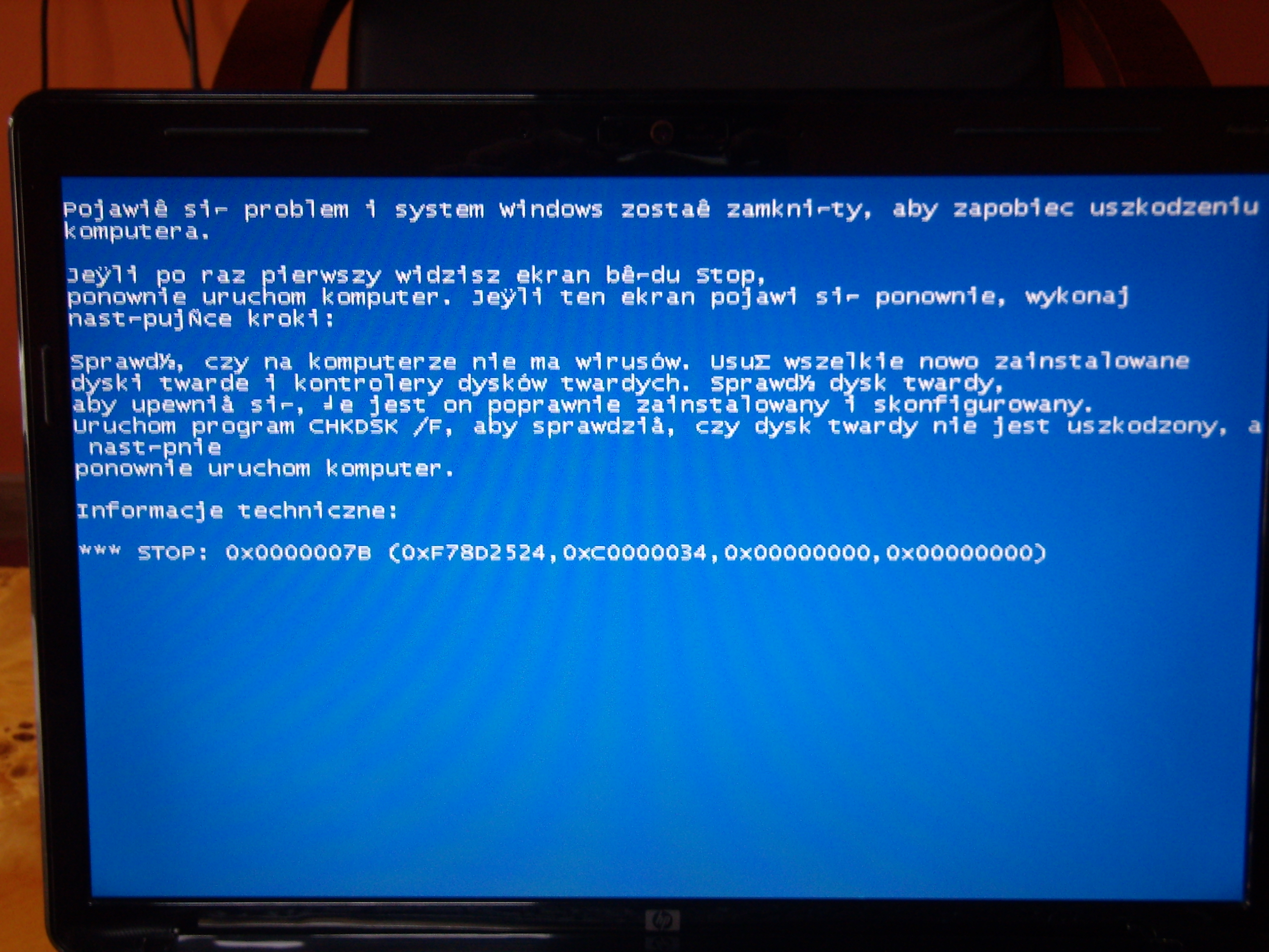

    Próbuję wgrać Windows XP na obecnego Windowsa Viste w laptopie dv5-1030ew. Normalnie nie ma szans nawet po gruntownym formacie dysku. Próbuję również instalować za pomocą nLite dodając sterownik SATA. Mimo wszystko w komputerze dalej jest Vista a inny Windows to tylko 7, czyli wyższa wersja Visty. Za każdym razem wyświetla się bluescreen:
    Duże problemy z wgraniem Windowsa XP do HP dv5-1030ew
    Nie wiem w czym problem, próbowałem wgrać stery SATA f6flpy32.zip 4.0.0.2982 który jest rekomendowany do wyższej wersji d5-1040ew.

    Sprawdź pamięci ram. Wyjmij jedna i włącz komputer i tak samo z drugą. Oczywiście wszystko robimy na wyłączony komputerze (chodzi mi o wyciągnięcie i włożenie pamięci ram).
    http://support.microsoft.com/kb/324103/pl

    1. Zmien ustawienia w BIOS-ie dotyczace kontrolera SATA - nie pamietam jaki HP-ki maja bios ale coś chyba w stym stylu .. wiec jesli masz jedna opcje np.: Compatible to ustaw ENCH... albo na odwot - sproboj a na pewno pomoze.
    A jak to nie pomoze : .....
    Ja na twoim miejscu - przynajmniej spróbował bym zainstalować Windowsa 7 - sprawdz jak on chodzi na twoim sprzecie .... Przy okazji wyeliminujesz podejrzenie paru usterek. A poza tym...

    Niestety, mój BIOS jest bardzo ubogi i nie ma opcji konfiguracji SATA. Wątpię również, że to wina ramu ponieważ Windows Vista działa bez problemów. Spróbuję wgrać Linuxa a potem XP.

    A czy na pewno dobry sterownik wgrywasz ?? Podaj skad go ściagasz ...

    Dla mnie to wygląda na typowy problem ze sterownikiem SATA.
    Jednak 1% że namieszane jest pozostałoscia wisty, wiec sformatuj dysk cały, usuń wszystkie partycje z pomocą płytki z vistą.
    Potem instaluj i przydzielaj partycje z instalatora XP

    Trzeba tylko zmienic jedno ustawienie w BIOSIE - niestety nie powiem z pamięci które, w zeszłym tygodniu to samo przerabiałem z HP przy instalacji XP na Viście. To nie jest problem z ramem ani nic nie jest uszkodzonego

    Wyłączyć sata :Use native drivers, ale on tej opcii nie ma.

    Sprawdź, czy masz w bios setup AHCI opcję.
    Dla Visty i 7 powinno być enabled, dla xp disabled.
    Jeśli tej opcji w biosie nie ma, trzeba ją wyłączyć specjalnym programem lub wypróbować inną wersję biosu.

    W biosie mojego laptopa można co najwyżej wyłączyć wentylator.
