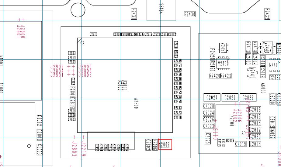

    Witam serdecznie.
    Posiadam Nokie 5130 c-2 V06.65 nie widzi żadnych akcesorii podłączonych do gniazda słuchawkowego ani słuchawek, ani głośnika zewnętrznego... Po podłączeniu wyświetlacz oraz klawiatura telefonu się podświetlą lecz na wyświetlaczu nie pokazuję się ikonka słuchawek i telefon się zachowuję jakby ich w ogóle nie było...
    Z góry dziękuję za pomoc

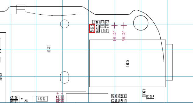

    *HaKeR*
    Posty: 1175
    Pomógł: 83
    Ocena: 76
    Wgraj sofcik a jeśli nie pomoże to podlej topnikiem i wygrzej te dwa elementy.
    Zdjęcie poniżej.
    Nokia 5130 c-2 V06.65 nie wykrywa słuchawek ani głośnika zewnętrznego Nokia 5130 c-2 V06.65 nie wykrywa słuchawek ani głośnika zewnętrznego
