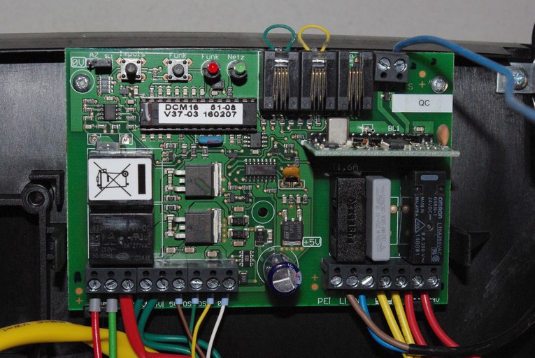

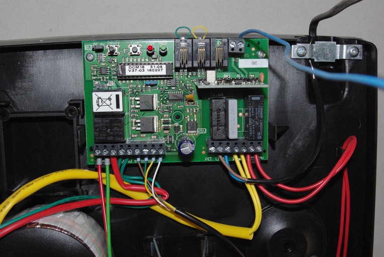

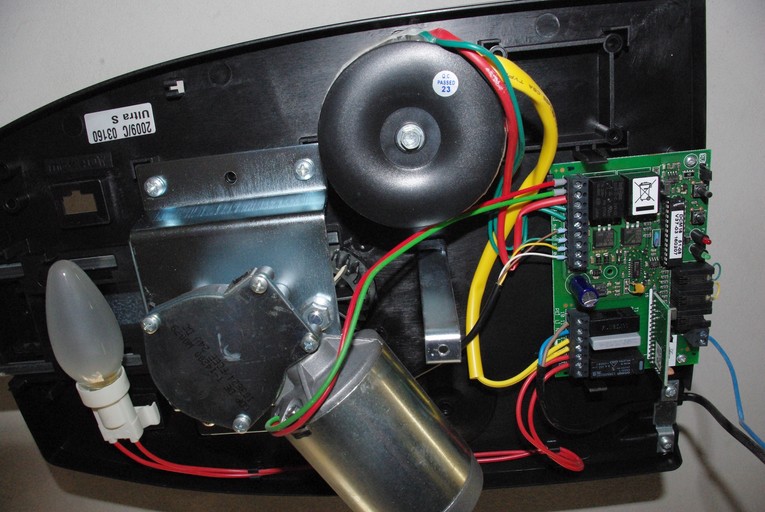

    Od pewnego czasu jest problem.Nie działa oświetlenie napędu bramy Normstahl Ultra S.Połączenie żarówki,żarówka(40W/230v) ok.Bezpiecznik ok.
    Przy otwieraniu bramy z pilota lub stacjonarnie brak oświetlenia.Na slocie nr 15 i 16 zrobiłem pomiary.Brak napięcia.Zasilanie oświetlenia to dwa czerwone przewody widoczne na zdjęciach.Może można inaczej jakoś podłączyć?Chcę również rozprowadzić dodatkowe oświetlenie bo te 40W zbyt słabe.
    System nie był jeszcze resetowany.Postanowiłem najpierw zapytać na forum.

    Jak byś dał lepsze , bliższe zdjęcia obydwu stron płytki można byłoby prześledzić drogę 15 i 16 . Najczęściej oświetlenie załącza przekaźnik więc wsłuchaj się które pukają w czasie startu bramy , jeden z nich może nie mieć przejścia na stykach .
    Najbardziej podejrzanym jest ten nad pinami 15 i 16 .

    dzięki za sugestię.przekaźnik cyka ale nie jestem pewien na 100%jeszcze raz otworze i zrobię fotki...pozdrawiam 3city
