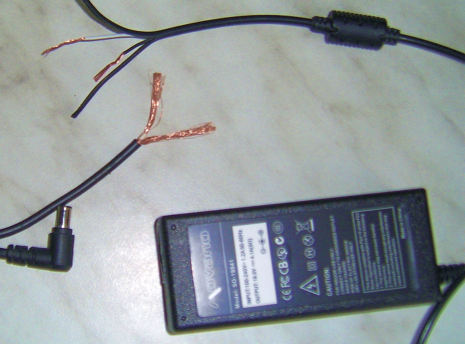

    Laptop Sony Vaio VGN-N38E w dedykowanym zasilaczu (19.5V 4.1A) urwał się wtyk, a mam kabel z wtykiem z oryginalnego zasilacza (19.5V 3.9A).
    Czy po połączeniu jak na zdjęciu będzie wszystko działać poprawnie?

    Jeśli oba kabelki mają tej samej grubości (żyły w środku izolacji) to tak.
    Sam wtyk musi mieć tę samą polaryzację (nie można się pomylić), a to jest opisane (powinno być) wewnątrz zasilacza na płytce PCB i to samo od strony wtyku wkładanego do gniazdka laptopa (na jego obudowie)...

    Jak widać na zdjęciu grubości kabli w zasilaczu dedykowanym i oryginalnym są różne, a sam wtyk z kablem pochodzi z oryginalnego zasilacza do identycznego laptopa. Czy można te kable połączyć?

    Jakość załączonego zdjęcia nie pozwoliła mi jednoznacznie to określić, a więc odpowiedź na swe pytanie masz w moim pierwszym zdaniu i nie rozumiem Twych wątpliwości w tym temacie...
    Mogę tylko dodać, ze czym dłuższy kabel to będzie gorzej.
    Natomiast gdyby były jednakowe mógłbyś zostawić kawałek starego kabla wychodzącego z obudowy (aby jej nie otwierać) i w odpowiedni, bezpieczny sposób je połączyć, ale przy takim przypadku już nie. Oczywiście zrobisz jak uważasz, ale to już nie moja sprawa.
