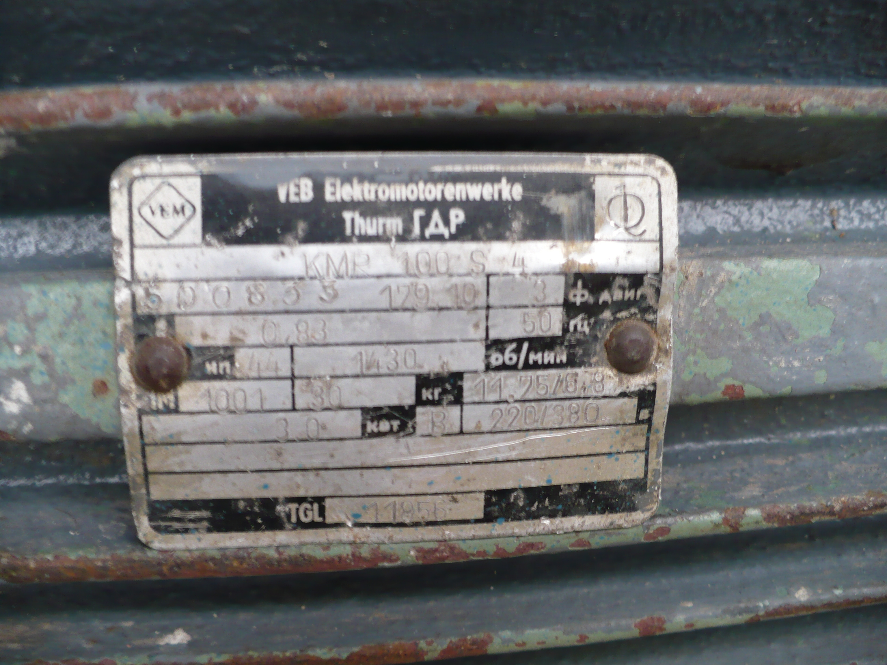

    Nie umiem odczytać z tabliczki znamionowej silnika elektrycznego jaka jest jego moc, bardzo proszę o pomoc.
    Jak odczytać moc z tabliczki znamionowej silnika elektrycznego?

    Moc 3 kW, 1430obr/min. rozruch bezpośredni.

    3kW/1430 obr gwiazda

    Wg mnie:
    napięcie zasilające to 220/380V
    50Hz
    1430 obr/min
    3kW
    Jeśli wprowadziłem kogoś w błąd to prosze o usunięcie.
