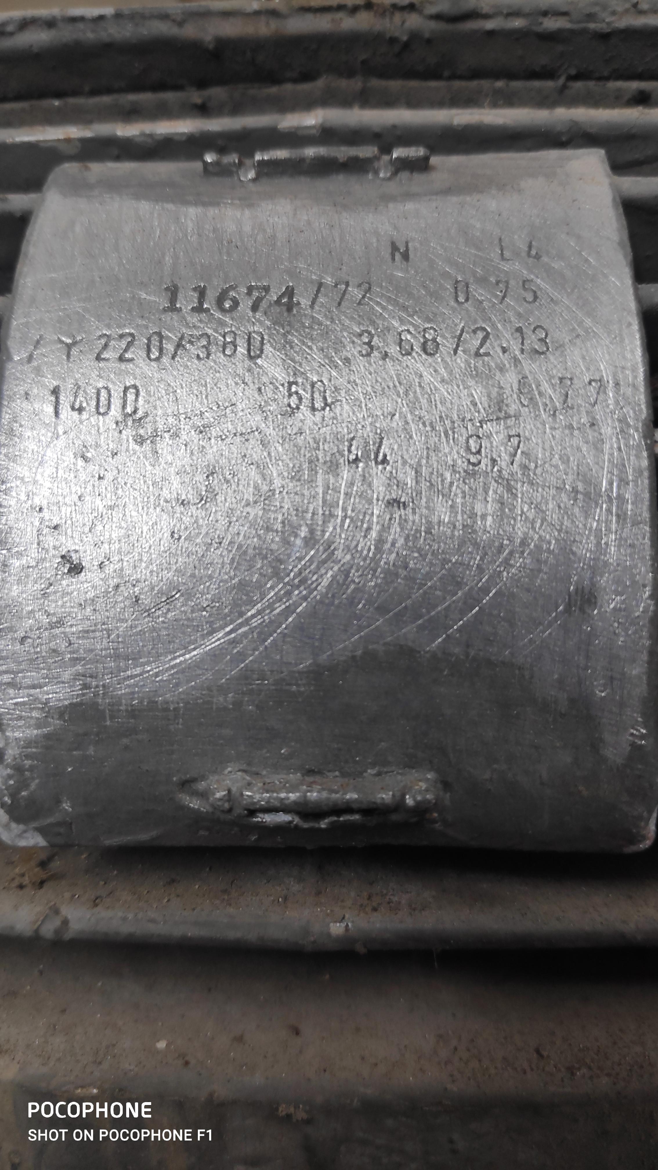

    Dzień dobry, mógłby mi ktoś odczytać jakie są parametry silnika. Jaka moc przy 220 a jaka przy 380 i obroty silnika ?? słabo się znam. Z góry dziękuję
    • Jak rozumieć tabliczkę znamionową silnika? Potrzebuję wartości mocy i obrotów. IMG_20200314_131925.jpg (824.06 KB) Musisz być zalogowany, aby pobrać ten załącznik.

    Moc 0 .75 kW . Napięcie pracy 380(obecnie 400 ) V prąd 2,13 A 1400 obr/min

    Silnik 0,75 kW; 1400 obr/min; 380V i 2,13A przy skojarzeniu w gwiazdę.
    Taka sama ale w Polsce i tak tylko zasilanie 380V (aktualnie 400V) i połączenie w gwiazdę.
    Moc i obroty zawsze te same nie zależnie czy 230 czy 400 V .
