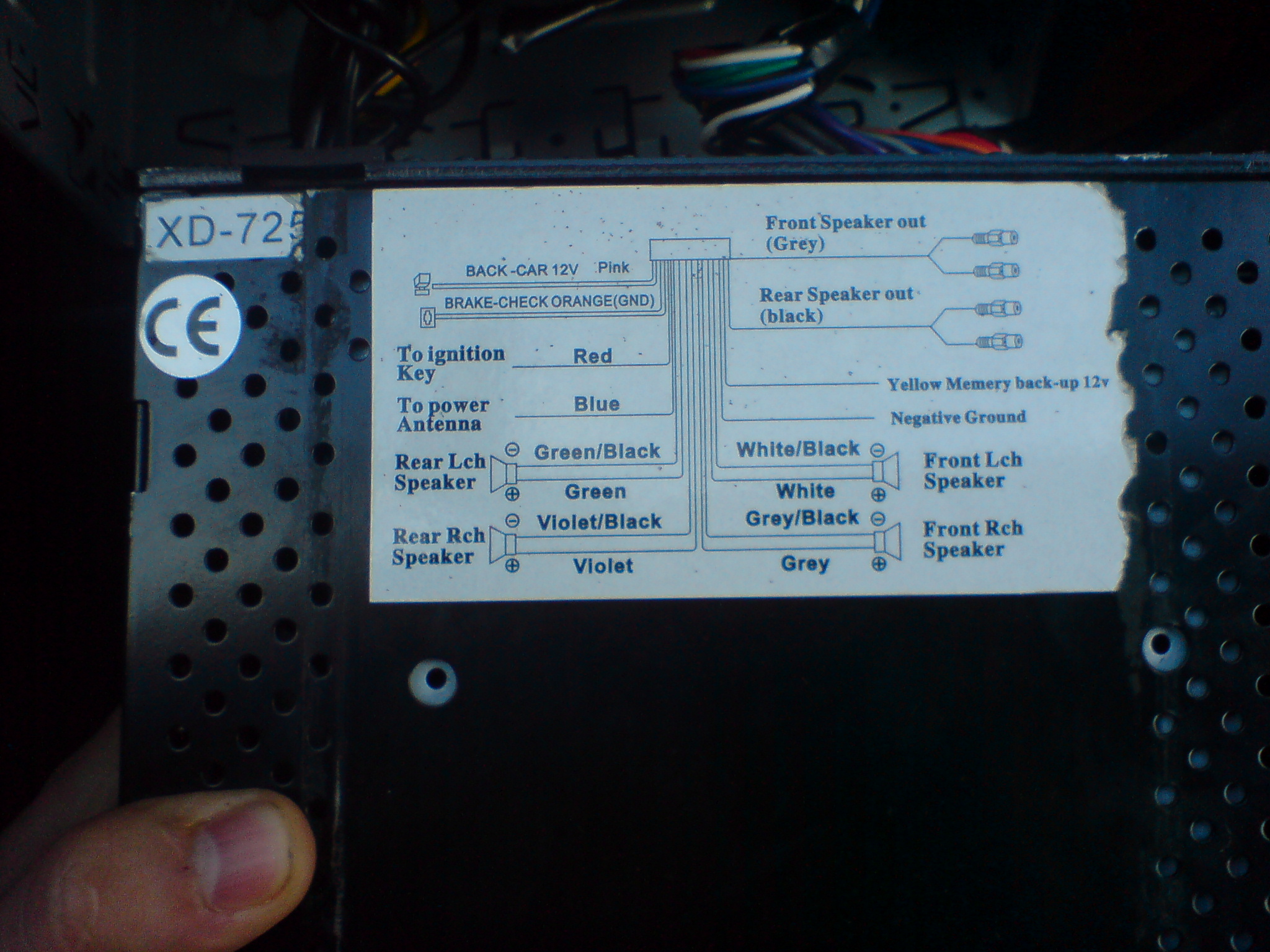

    Witam nie dawno a może i dawno bo to już ponad rok temu kupiłem samochód forda galaxy z 96 z komputerem pokładowym.
    No i chciałbym wgrać do niego nawigacje ale nie wiem jaką bo na tym komputerze nie ma żadnych oznaczeń co do jego firmy/ pochodzenia, nawet gdy go wyjąłem nie było z tyłu żadnej naklejki ani nic takiego.

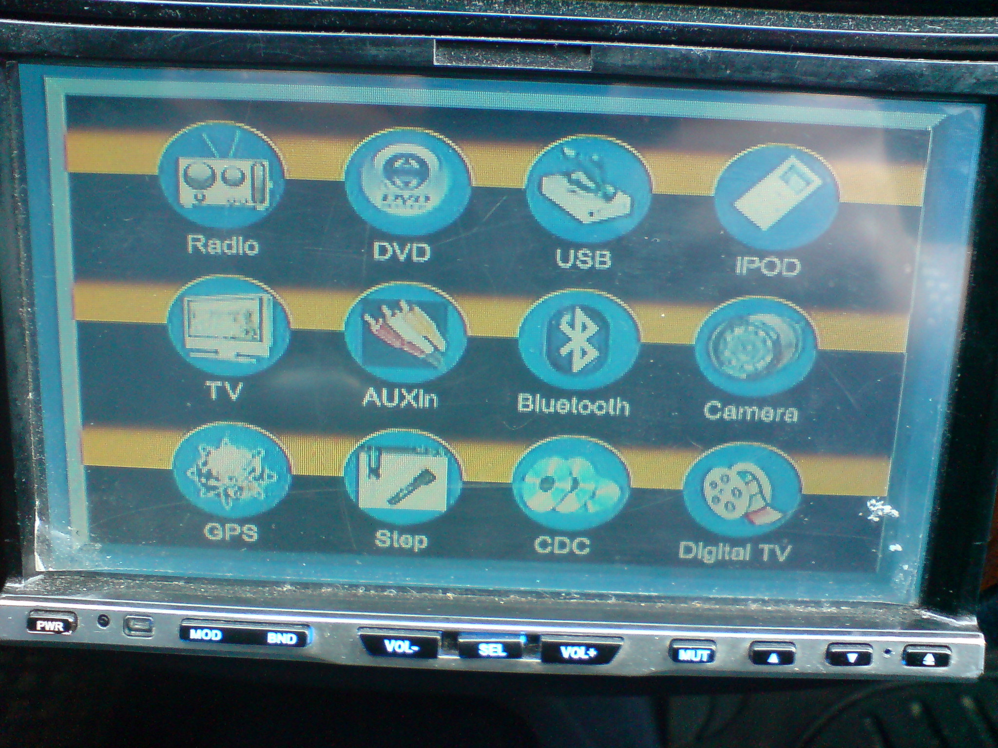

    Moje pytanie polega na tym jak spr model tego komputera gdzie taka informacja może być ukryta i jaką nawigacje wgrać no i jak, bo w głównym menu jest GPS ale po naciśnięciu go nic się nie dzieje :(

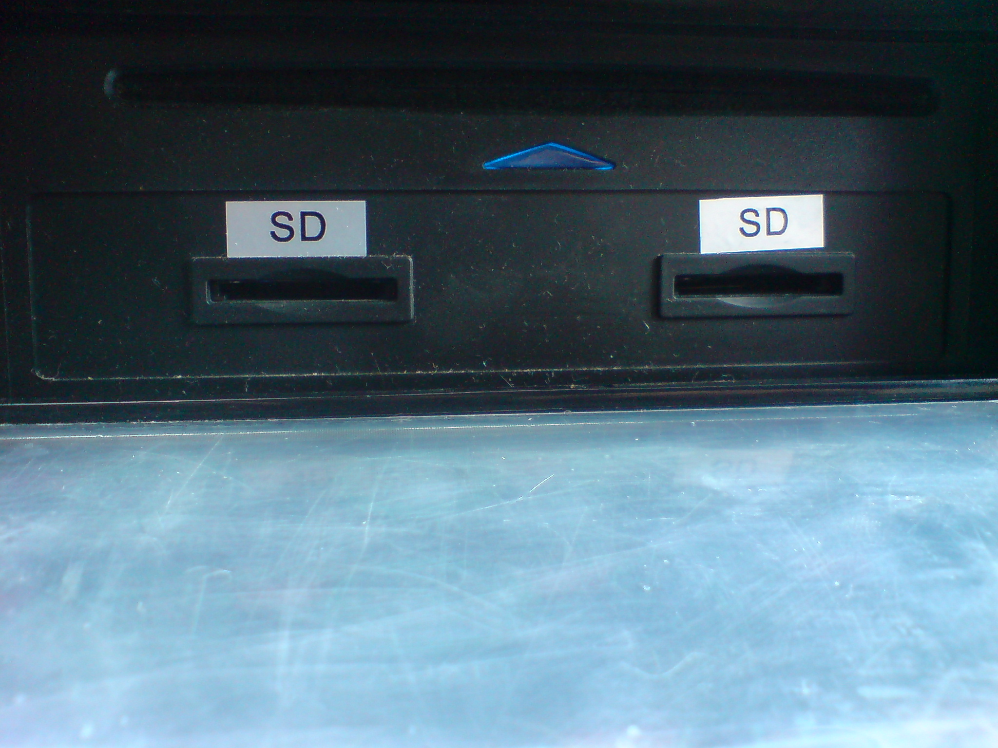

    czy urzadzenie ma gniazdo na karte SD? Jesli tak, czy masz oryginalna?
    Jesli jest tylko na plyty CD/DVD, to obawiam sie ze do tak starego rocznika auta nie dostaniesz juz zadnej plyty, nawet b. starej..

    ma 2 gniazda SD. dostałem tylko pilot do zestawu. co sprawdzałem to ten model z tego rocznika nie ma w zestawie komputera pokładowego

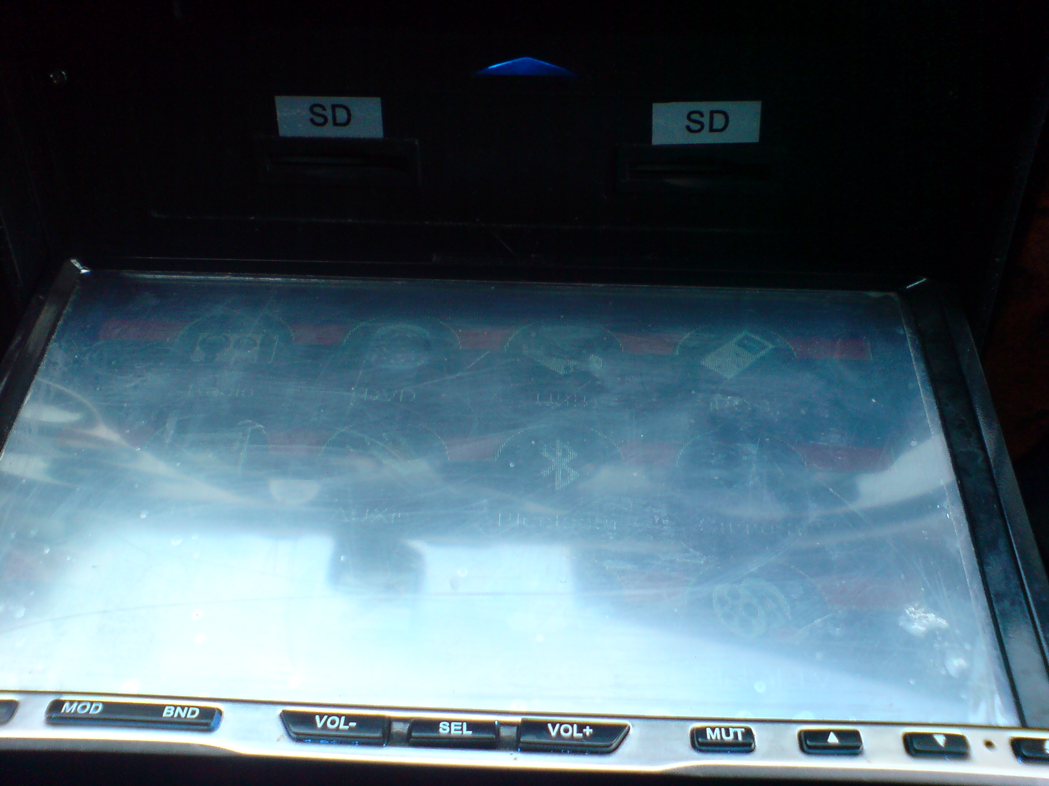

    umieszczam foty tego czegoś :D
    Jak sprawdzić model komputera pokładowego w Ford Galaxy 1996? Jak sprawdzić model komputera pokładowego w Ford Galaxy 1996? Jak sprawdzić model komputera pokładowego w Ford Galaxy 1996? Jak sprawdzić model komputera pokładowego w Ford Galaxy 1996?
    panel przedni po włączeniu, po otwarciu go, i jedyna naklejka która znajduje się na obudowie

    1. sciagnij cecmd.exe (google, elektroda)
    2. zmien nazwe sciagnietego pliku na autorunce.exe
    3. skopiuj na karte SD , wloz do urzadzenia (testuj gn. 1 i 2)
    4. po wlozeniu karty (ew. nacisnieciu GPS) powinien sie pojawic manager plikow- dwie tabelki - jesli nie, pisz w czym problem.

    no to tak po włożeniu karty do 1 bądź 2 wejścia to automatycznie się uruchamia karta sd i pojawia się ekran początkowy jak przy odtwarzaniu DVD i pojawia się w rogu komunikat read card i po chwili stop, i koniec nic więcej sie nie robi to samo jest po wciśnięciu w menu usb a po wciśnięciu gps nic sie nie dzieje,
    to samo jest po podłączeniu pendriva ( bo to coś ma wejście usb)
