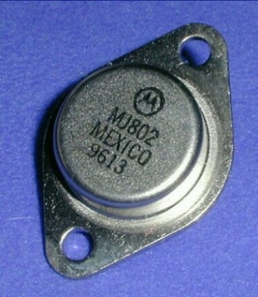

    Mam problem z nawiewem w Volvo S40 z 2002 roku.
    Dmuchawa wogóle nie działa. Bezpieczniki sa sprawdzone próbowałem wymieniać tranzystor (ten od pasażera, na dwa wkręty) i nic to nie pomogło. Wymieniałem również panel i dalej nic.
    Dodam że jak podłaczałem inny panel i tranzystor to na chwile sie uruchomiła dmuchawa ale pracowała na pełnej mocy i nie reagował na zmiany biegów na pokrętle.
    Po podłaczeniu pod komputer mechanik powiedział że to może być problem z KOMPUTEREM STEROWNIKA OD ŚWIATEŁ (prawy reflektor też mi nie działa ale sprawdzali kable i są ok), ale wydaje mi się że jedno z drugim nie powinno mieć nic wspólnego.
    Czy problem może leżeć w module klimatyzacji?
    Proszę o pomoc
  • #2 8745615
    matix43
    Posty: 5
    Ocena: 5
    Problem został rozwiązany. W moim przypadku pomogło wymiana czego co nazywa sie MJ802 (znajduję się to na tranzystorku od strony pasażera).
    Jest to rzecz najtańsza (ok 15zł) ale wszystko gra i buczy.
    Może komuś to pomoże.
