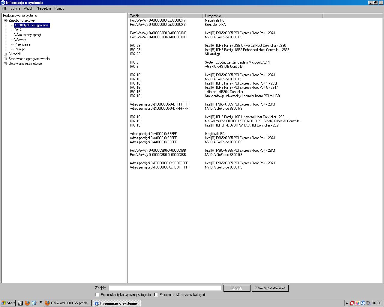

    Witam problem mam następujący : do tej pory korzystałem z grafiki
    galaxy 7900 gs 512mb i wszystko jest w porządku. Niedawno zmieniłem kartę graficzna na gainward 8800 gs 384 mb karta jest nowa .
    Zainstalowałem sterowniki ze strony nvidii [ wersja sterownika 260.89] i przetestowałem kartę w 3dmark06 Wszystko ok. [6500ptk]. Problem mam następujący związany z dźwiękiem posiadam Audigy SE dźwięk podczas grania jest zniekształcony oraz się tak jak by zacinał , również podczas oglądania seriali online np. na mega video dźwięk jest zniekształcony.
    W poprzedniej konfiguracji to zjawisko nie występowało co może być przyczyna kłopotow z dźwiękiem ?
    [Asus P5B deluxe, c2c6300@2800,zasilacz bequaiet 550 Dark Power, 2x1Gb , win xp pro, nagrywarka sata i dysk 250 sata- ahci.]
    to mój pierwszy temat wiec proszę o wyrozumiałość.
    pozdrawiam

    Posty: 13781
    Pomógł: 2916
    Ocena: 1582
    Wrzuć wynik polecenia: msinfo32 /category resourcesconflicts (Start -> Uruchom:)
    Dźwięki systemowe są ok?
    W tej płycie są trzy sloty PCI a nie jeden - można przełożyć SB 'wyżej'...
  • #9 8652387
    Frango83
    Posty: 5
    tak są 3 pci ale te poniżej pcie są zajęte przez chłodzenie kraty graficznej thermalright hr-03 +wentylator :( . dzwieki systemowe są.

  • #10 8658093
    Frango83
    Posty: 5
    na karcie dźwiękowej zintegrowanej jest to samo , gdy wymieniłem z powrotem na grafikę na 7900 gs problem znikł . Czy to możliwe ze ta 8800 gs jest jakoś uszkodzona ale przechodzi 3d marka 06 oraz takie gry jak np Splinter Cell Conviction na średnich ustawieniach i rozdzielczości 1280x1024 działa oprócz dźwięku oczywiście który na głośnikach można wylaczyc?
