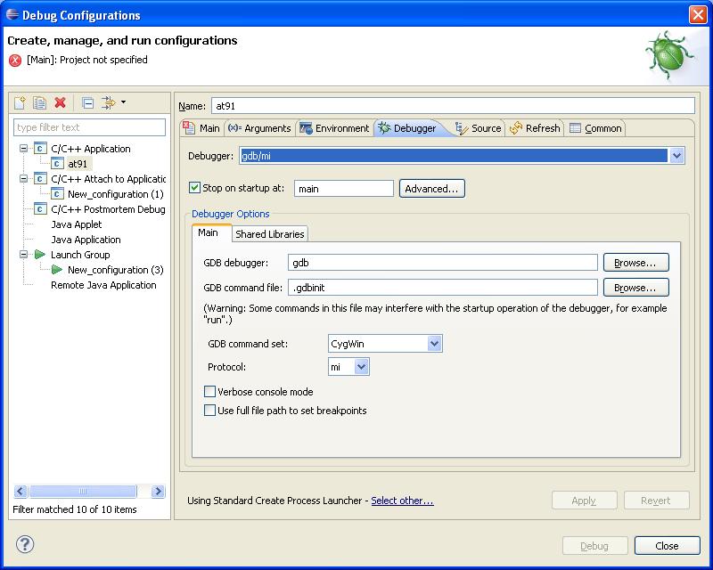

  • #11 8669311
    elmar18
    Posty: 39
    no ja mam cos takiego:
    at91sam7s256 + cross studio1.5 nie działają przerwania
    jeszcze spróbuje odinstalować tą wtyczkę i zainstalować nową
    Marcin
  • #12 8669482
    G-Men
    Posty: 8
    Jeśli masz najnowszego eclipsa i CDT 7.0 to jest tam bug polegający na tym ze nie masz w menu "GDB Hardware Debugging". Ściągnij gołego eclipsa i zainstaluj CDT 7.0.1
    http://eclipse.org/cdt/downloads.php - tu masz opisane co trzeba zrobić
    Tak to powinno później wyglądać:

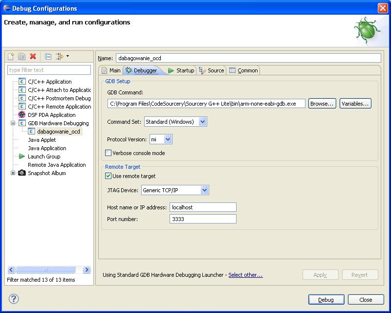

  • #14 8669580
    elmar18
    Posty: 39
    Masz racje widocznie mi się nie zainstalowała teraz jest już ok, ale nie wiem
    a co zaznaczyć w zakładce debugger dla wiggera ?? bo wyrzuca mi błąd
    Error in final launch sequence
    Failed to execute MI command:
    target remote 3333
    Error message from debugger back end:
    3333: No such file or directory.

  • #17 8669663
    Freddie Chopin
    Specjalista - Mikrokontrolery
    Posty: 13336
    Pomógł: 1712
    Ocena: 870
    Kilkukrotnie już instalowałem tą wtyczkę na różnych komputerach i nigdy nie pojawił się ten problem, może dlatego, że Eclipse przy okazji samo (automatycznie) ściągało nową wersję całego CDT?
    4\/3!!

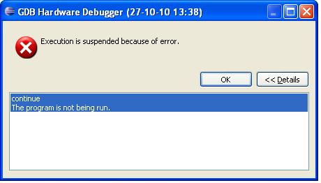

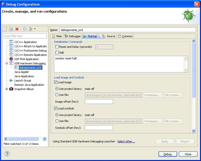

  • #18 8669700
    elmar18
    Posty: 39
    idzie to do przodu tylko strasznie topornie :)
    wyrzuca mi taki błąd z którym nie wiem o co mu chodzi:
    moje ustawienia:
    at91sam7s256 + cross studio1.5 nie działają przerwania[/url]
    Ma ktoś jakiś pomysł? :)
    Marcin
  • #19 8669755
    Freddie Chopin
    Posty: 13336
    Pomógł: 1712
    Ocena: 870
    Jeez... Zrób tak jak jest w tutorialu + poprawki z tematu o tym tutorialu ( https://www.elektroda.pl/rtvforum/topic1313509-60.html#8653959 ). Gdzie wyczytałeś, żeby ustawić wersję OpenOCD-pipe? No to skoro nigdzie takich rzeczy nie wyczytałeś, to po co tak ustawiłeś.
    Krok po kroku tak jak w tutorialu. Wszystko.
    4\/3!!

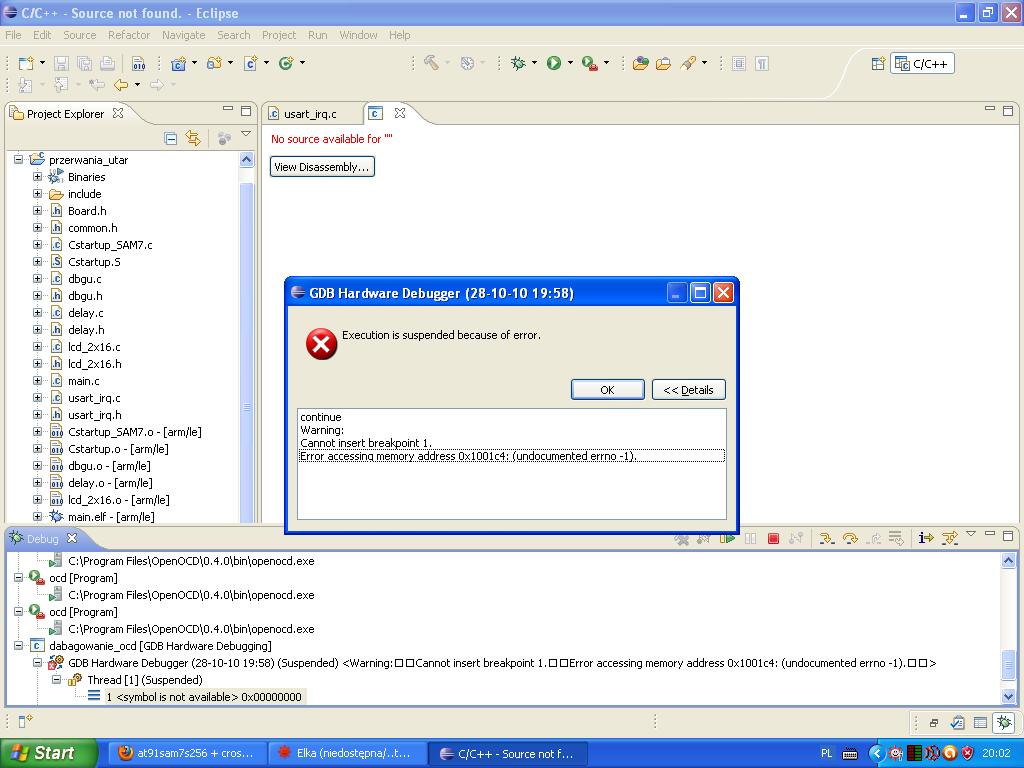

  • #24 8675282
    elmar18
    Posty: 39
    czasami wyrzuca jeszcze taki błąd:
    moje ustawienia:

  • #27 8675594
    elmar18
    Posty: 39
    raz tez nie pomaga, o to przykład:
    Open On-Chip Debugger 0.4.0 (2010-02-22-19:05)
    Licensed under GNU GPL v2
    For bug reports, read
    http://openocd.berlios.de/doc/doxygen/bugs.html
    parport port = 0x378
    srst_only srst_pulls_trst srst_gates_jtag srst_open_drain
    Warn : use 'at91sam7s.cpu' as target identifier, not '0'
    Info : clock speed 500 kHz
    Info : JTAG tap: at91sam7s.cpu tap/device found: 0x3f0f0f0f (mfg: 0x787, part: 0xf0f0, ver: 0x3)
    Info : Embedded ICE version 1
    Info : at91sam7s.cpu: hardware has 2 breakpoint/watchpoint units
    Info : accepting 'gdb' connection from 0
    Warn : acknowledgment received, but no packet pending
    Warn : srst pulls trst - can not reset into halted mode. Issuing halt after reset.
    target state: halted
    target halted in ARM state due to breakpoint, current mode: Abort
    cpsr: 0x200000d7 pc: 0x000213b0
    Warn : NOTE! DCC downloads have not been enabled, defaulting to slow memory writes. Type 'help dcc'.
    Warn : NOTE! Severe performance degradation without fast memory access enabled. Type 'help fast'.
    Warn : keep_alive() was not invoked in the 1000ms timelimit. GDB alive packet not sent! (1823). Workaround: increase "set remotetimeout" in GDB
    Error: timeout waiting for SYSCOMP & DBGACK, last DBG_STATUS: 0
    Error: failed erasing sectors 0 to 0 (-902)
    Error: flash_erase returned -902
    Warn : keep_alive() was not invoked in the 1000ms timelimit. GDB alive packet not sent! (1502). Workaround: increase "set remotetimeout" in GDB
    Info : rejected 'gdb' connection, no more connections allowed
    Warn : keep_alive() was not invoked in the 1000ms timelimit. GDB alive packet not sent! (1732). Workaround: increase "set remotetimeout" in GDB
    Warn : keep_alive() was not invoked in the 1000ms timelimit. GDB alive packet not sent! (1001). Workaround: increase "set remotetimeout" in GDB
  • #28 8675798
    Freddie Chopin
    Posty: 13336
    Pomógł: 1712
    Ocena: 870
    No...
    A te komunikaty
    to zapewne bug OpenOCD, które myśli że chce się do niego podłączyć 100x GDB, a przecież nic takiego się nie dzieje... Mhm, jasne.
    4\/3!!
