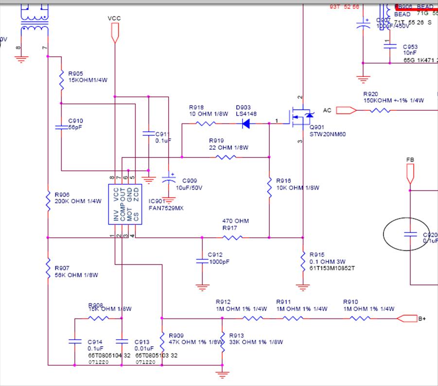

    LCD po burzy. Próba kupna sprawnego zasilacza, nie powiodła się. Może ktoś dysponuje schematem. Uszkodzone obydwie kości SMD. Odczytałem: SG69613Z-B1AM5556836Y, druga to L6577D. Gdzie tego szukać? Proszę o pomoc.

    Ten L6577D to jakiś klon L6565
    Popatrz w datasheet
    Ten drugi to pod takim oznaczeniem nic nie znam(popatrz czy nie napisałeś coś za dużo liter w jego nazwie)

    Lisku, po prostu SG6961. Zwyczajnie.
    Z tymi załącznikami informacji i aplikacji ogólnie dostępnych też nie przesadzaj! Nie propaguj lenistwa.
    Serwisówka - https://www.elektroda.pl/rtvforum/topic16761-150.html#8672669

    Pomogła instrukcja serwisowa. Wymieniłem SG6961, L6599D, Q923, R921, ZD913. Napisy wytłoczone na w/w układach scalonych poniżej krytyki. Dziękuję Liskowi za chęci, Mirexowi za serwisówkę. Pozdrawiam.
