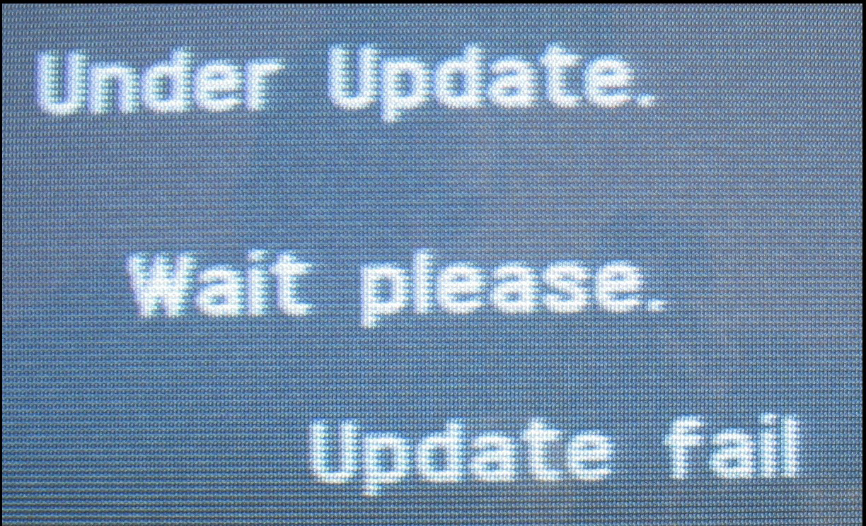

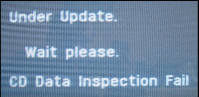

    Mam problem z wgraniem nowego softa do tej nagrywarki. W necie wyczytałem że ten medion co ja mam to jest to samo co LG RH188 więc znalazłem soft do takiego LG na tej stronie http://gurus.atw.hu/ jak też próbowałem wgrać podany tutaj na forum https://www.elektroda.pl/rtvforum/topic1592052.html jest też coś na tej stronie http://ifndef.altervista.org/index_eng.html ale odnośniki na tej stronie do softa prowadzą na stronę LG a tam nic niema.
    Problem jest w tym że przy każdej próbie wgrania nowego firmware pojawia się błąd, jest on już po tym jak się naciśnie 3 razy REC potem jest odliczanie i własnie po tym odliczaniu pojawia się taki komunikat:
    Medion MD81335 - błąd przy wgrywaniu nowego firmware, co robić? Medion MD81335 - błąd przy wgrywaniu nowego firmware, co robić?
    Po tych komunikatach tacka z płyta wysuwa się.
    Wydaje mi sie że wszystko dobrze robię tzn. płytkę nagrywam w ISO 9660 + Joliet, z upgrade też wszystko robię dobrze bo według instrukcji znalezionej w necie. Tylko nie mam pojęcia skąd ten komunikat, co on oznacza i jak sobie z tym poradzić:(

    Wyczytałem w necie że w nowym sofcie sa dodatkowe opcje nagrywania np. tryb Fast, bo w tej chwili takiej opcji nie posiadam tylko XP, SP, LP i EP a prawdopodobnie tryb Fast bardzo ułatwia nagrywanie. No i w tej chwili nie posiadam j. polskiego. Dlatego chcę wgrać nowy soft. Chyba że znasz inne możliwości jak to zrobić.
    edit:
    już sobie poradziłem z aktualizacja:) wszystko poszło dobrze:)
    Tylko masz jeszcze jedno pytanko: jak zmienić język menu? bo tam gdzie sie zmienia to niema do wyboru polskiego.. da się to jakoś zmienić? jest tez cos takiego jak "Inny" ale jak wybiorę to trzeba wpisać jakiś kod...
    Wie ktoś może jak, będę wdzięczny za pomoc:)
