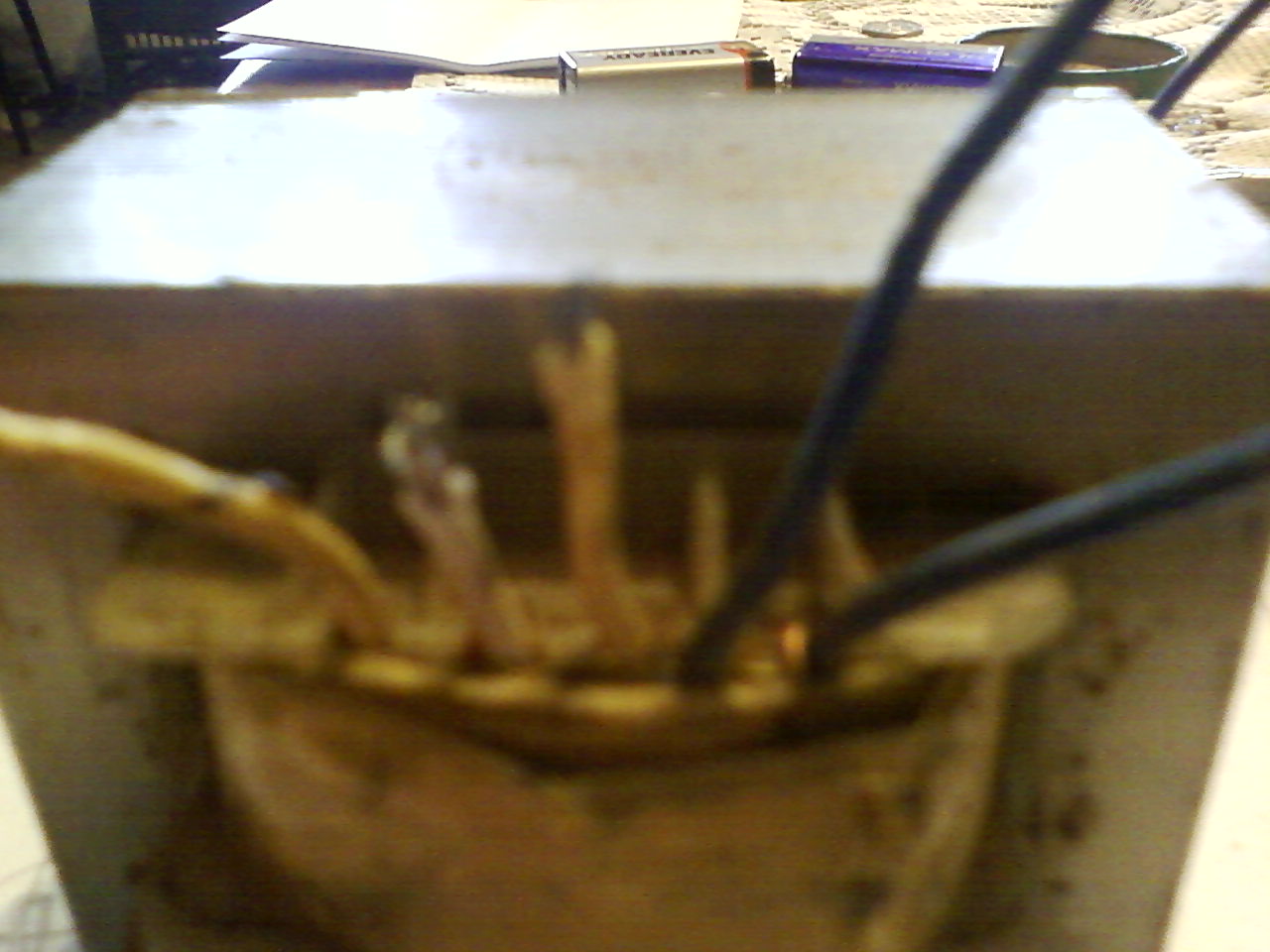

    mam problem z podłączeniem transformatora...
    Otóż:
    -jest to transformator z wieży stereo
    -z jednej strony ma 2 wejścia a z drugiej 5 kabli:2 niebieskie, 2 żółte i 1 biały
    Moje pytanie: jak ten element podłączyć i zmierzyć wartości? tzn. na których kablach mierzyć?
    Po pierwsze, do czego chcesz go podłączyć?
    Po drugie, co chcesz mierzyć?
    Może trochę złośliwie, ale pytania zadajemy z sensem i pełnymi poprawnym i zdaniami, do tego jak najbardziej szczegółowo.
    Czy jest na Trafku jakiś symbol albo numer?
    Masz multimeter?
    Zmierz oporności na wyprowadzeniach - to o największej, to uzwojenie pierwotne, reszta to wtórne.
    Jeśli nie wiesz takich rzeczy to lepiej nie podłączaj tego transformatora do sieci!!!
    Taka zabawa grozi porażeniem, kalectwem lub śmiercią !!!

    Jeżeli jest to trafo fabryczny to powinien mieć jakieś oznaczenie. W Googlach można wtedy znaleźć jego parametry.
    Jeżeli to się nie uda to prawdopodobnie te 2 wejścia po jednej stronie są uzwojeniem sieciowym, a po drugiej stronie są wyprowadzenia uzwojeń wtórnych.
    Najpierw zmierz pole powierzchni przekroju poprzecznego środkowej kolumny, aby określić moc transformatora. P[VA]=S[cm]^2/1.44
    Następnie zmierz rezystancje poszczególnych uzwojeń. Uzwojenie o największej rezystancji będzie sieciowym.Zależnie od mocy trafo opór powinien być od kilkunastu do kilkudziesięciu ohmów. Do sieci należy to uzwojenie podłączyć przez bezpiecznik 0,1A lub pełniący rolę bezpiecznika opornik 10 ohmów. Zwrócić uwagę by uzwojenie wtórne nie było zwarte na przewodach wyjściowych.
    Jeżeli po włączeniu do sieci nic nie strzeli i nie zadymi to można zmierzyć napięcia uzwojenia wtórnego.
    Sposób rozpracowania nieznanego transformatora (nie wiedziałem nawet czy to jest trafo sieciowy) opisałem szczegółowo w dziale RETRO "Sprzedam transformator"

    No właśnie w tym jest problem, że tam nie ma żadnych oznaczeń. Jak by były to nie było by problemu.
    konkretnie chcę zmierzyć natężenie i napięcie na wyjściu, chodzi o to ,ze chciałbym zastosować transformator do zasilania wzmacniacza(mam taki transformator akurat i nie wiem czy będzie odpowiedni)
    aha i jeszcze jedno: o co chodzi z kablami na wyjściach? tzn. mam 2 kable żółte(to są końcówki jednego uzwojenia tak?), 2 niebieskie(czyli kolejne uzwojenie) ale od czego jest ten pojedynczy biały kabel?
    zmierzyłem opór:
    pierwotne 75.6-76.5ohma
    niebieskie kable 1.5 ohma
    żółte 2.7 ohma
    Co ciekawsze! jak mierzę rezystancję na:
    - 1żółtym wtórnym i na białym otrzymuję 1,8ohma
    - 2żółtym wtórnym i na białym otrzymuję 1,8ohma
    Jak to możliwe?!
    wygląda to tak:Podłączenie transformatora stereo: które kable mierzyć?

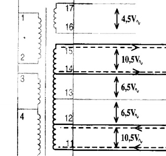

    Przecież to proste.
    Nie podałeś modelu wieży, co jest sporym błędem, ale mogę się założyć, że na wyjściu masz po dwa uzwojenia z odczepem symetryczne względem środka (biały).
    Tu masz fragment podobnego transformatora - ma więcej uzwojeń, ale to nieważne:
    Analogia:
    - 1 i 2 - pierwotne,
    - 13 - środek (biały)
    - 11 i 15 - zewnętrzne, o największym napięciu (żółte)
    - 12 i 14 - odczepy (niebieskie)
    Który z niebieskich jest odczepem którego żółtego - ustalisz mierząc napięcia. Napięcie pomiędzy niebieskim a właściwym żółtym to - wg powyższego obrazka - 10.5V.
    Oczywiście w Twoim trafo te napięcia powinny mieć inne wartości, zasada będzie ta sama.
