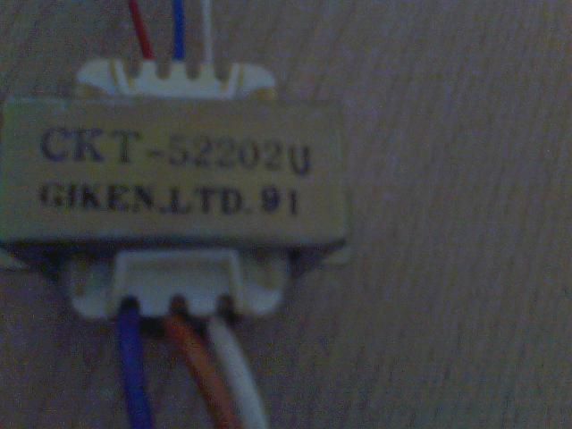

Podłączenie transformatora z 3 przewodami na wejściu i wyjściu - jak to zrobić?

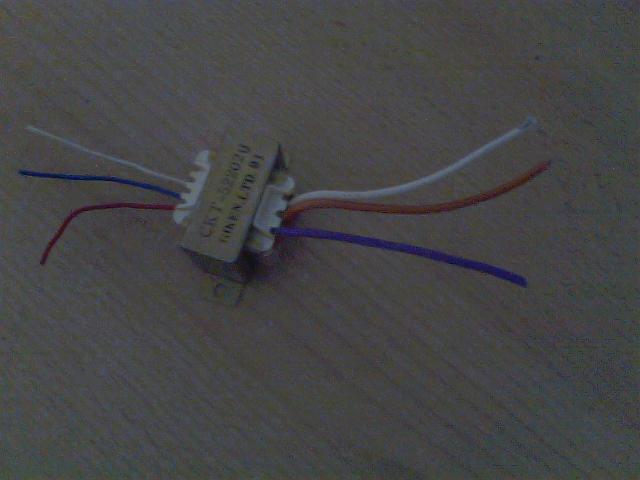

    Niewiele wiemy o nim. Teoretycznie może to być uzwojenie pierwotne do napięcia np. 115V i 230V, ale pewności nie ma żadnej. Uzwojenie wtórne też prawdopodobnie ma odczep, być może w środku. Najpierw starałbym się dowiedzieć trochę na jego temat, może przez urządzenie, z którego został wymontowany (jeśli nie można znaleźć bezpośrednio jego parametrów).

    Może więcej szczegółów? Do czego podłączyć? Zacznij więc Kolego od "podłączenia" go do omomierza. Omomierz prawdę Ci powie - zwłaszcza o wyprowadzeniach. Ze zdjęcia trudno go zwymiarować - i jeśli to "trafko" sieciowe - a najwyższa rezystancja uzwojenia ma nieco powyżej 1,5 kohm - jest to własnie uzwojenie sieciowe tzn dla napięcia roboczego 0,23 kV. Odczep w tym uzwojeniu może być "amerykanski" tzn dla sieci 110 V 60 Hz.Jeśli to transformator innego przeznaczenia - to raczej jako sieciowego bym go nie używał.

    Jeżeli to "sieciówka" to te cieńsze jest pierwotne dzielone jak napisał yogi009, może być na 110V i 230V, zmierz oporność pomiędzy nimi.

    Czyli nie ma tu symetrii na uzwojeniu pierwotnym. To trochę budzi czujność, przy 115 i 230V powinieneś mieć tą samą rezystancję na obu połówkach uzwojenia pierwotnego.

    Jeszcze jedno ? dlaczego uzwojenia (niby wtórne - grubsze kable) mają dużo większą rezystancję od cieńszych ? nie jest to przypadkiem transformator głośnikowy ?

    Jednym słowem nie mam pewności, że jest to transformator sieciowy 230V z odczepem w środku (115V). Możesz dokładniej napisać, skąd to wymontowałeś? Czy za tym transformatorem był jakiś prostownik, kondensatory elektrolityczne, itp.?

    Dokładnie nie pamiętam z czego to wymontowałem ale pamiętam że był do tego podczepiony przekaźnik a od grubych kabli było wejście do zasilana.
    TheHubi napisał:
    Może podłączyć do sieci kabel fioletowy i biały i pomierzyć napięcia.
    Co o tym myślicie?
    Najprawdopodobnie (z podkreśleniem tego słowa) jest to transformator sieciowy małej mocy z uzwojeniem wtórnym niskoprądowym (cienkie przewody) wyprodukowany w ubiegłym stuleciu, kiedy w gniazdkach sieciowych było ~220V.
    Uzwojenie pierwotne, czyli grube kable - przewody fioletowy i pomarńczowy (750 Ohm) są przystosowane do napięcia w sieci ~127V, a przewody fioletowy i biały (1000 Ohm) są przystosowane do napięcia w sieci ~220V.
    Zeby się o tym przekonać musisz to sprawdzić...
