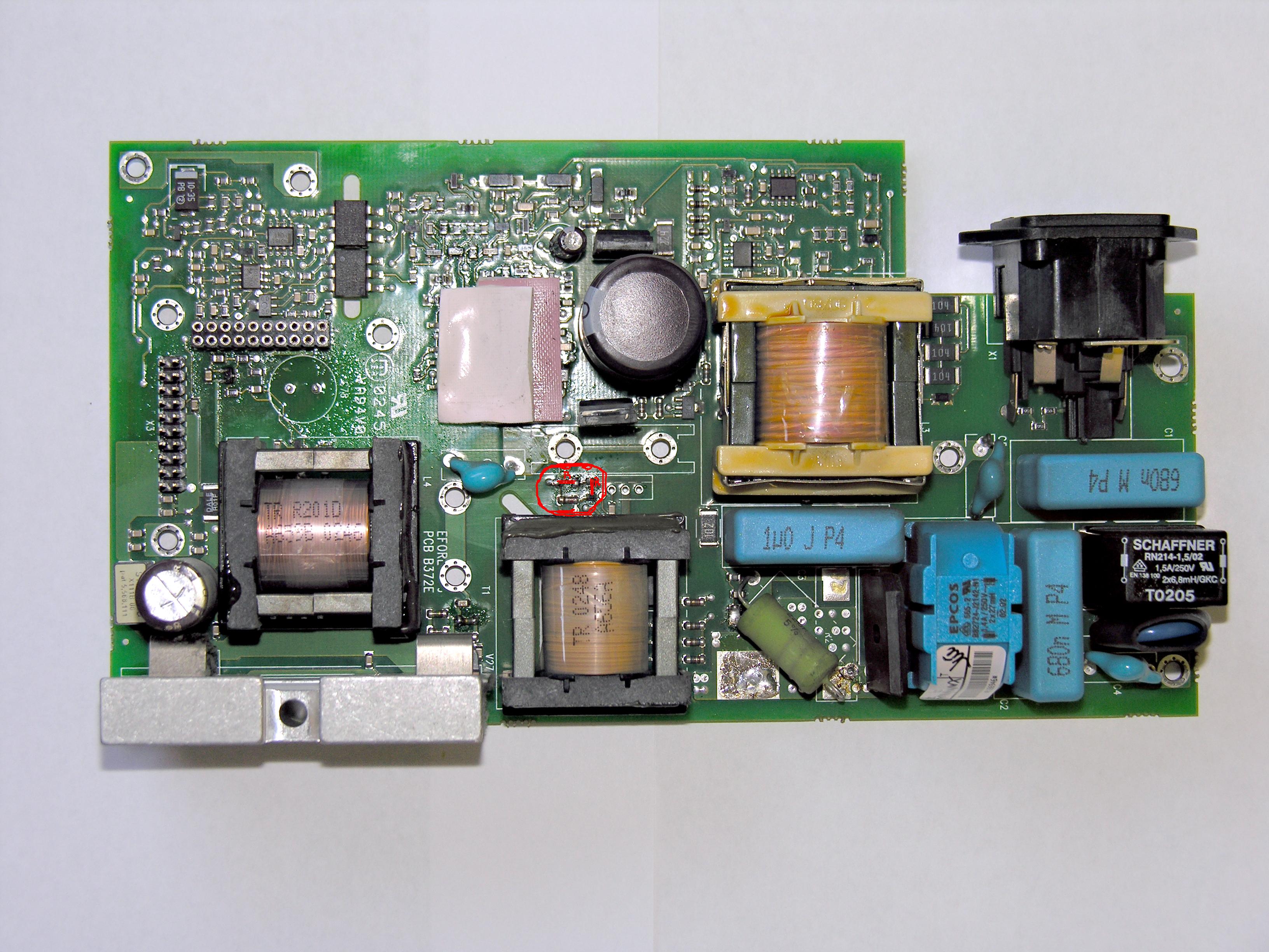

    U mnie uszkodził się tranzystor P5NB90FP i dwa elementy koło niego są zwęglone ale pomiar wskazuje 16ohm na obydwóch (czy są dobre?) Dodatkowo uszkodził się rezystor 220ohm (duży zielony koło C3)
    Czy posiada ktoś schemat tego zasilacza?

    Na początek wstaw fotkę obszaru gdzie masz popalone jak poleciał ci 220 om to na pewno uwalony jest tyrystor obok niego 136, czy dwa tranzystory sterujące te pod wygiętym radiatorem są dobre.Co do schematu to nie spotkałem się żeby datex wypuścił gotowy schemat wiec trzeba szukać po aplikacjach układów.W serwisówkach występuje tylko schemat blokowy zaśilaczy ewentualnie rozpiska złącz.Mam parę takich zaśilaczy wiec daj fotki to ci pomogę w lokalizacji tych elementów bo tą fotkę nie mogę nawet powiększyć

    Na zdjęciu zaznaczyłem dwa miejsca po rezystorach smd które są zwęglone, dodatkowo uszkodzony ten tranzystor przy zaznaczonych elementach.

    Spalone elementy to rezystory 6,9 Ώ te tranzystory pod pianką do sprawdzenia

    Tak miałeś rację jeden z tych tranzystorów smd jest uszkodzony, symbol na nim to CEC P26 wiesz co to jest. On steruje P5NB90FA , czym to zastąpić?

    Kolego czy już naprawiłeś ten zasilacz? Jeżeli nie to mógłbym pomóc - zastrzegam że sprawa nie jest zbyt prosta. Ja już naprawiałem kilka, schematów nie ma, nowy na wymianę kosztuje 3500pln, nowy około 10.000pln!!! Miałem również taką sztukę, że po naprawie zasilacz pracował normalnie, monitor również, a nie przechodził testu bezpieczeństwa elektrycznego - okazało się że filtry EMI były również uszkodzone - monitor z zagranicy.
    Dodano
    Pod pianką termiczną:
    * tranzystory to:
    - do sterowania tyrystorem BT136 = (J31C) MJD31C, NPN, DPACK - 2szt.
    - CEC = BC869, PNP
    - CAC = BC868,NPN,
    * diody to:
    - WV3 (L42) = BAT54A.
    Sprawdź koniecznie przed wymianą tych elementów czy I część zasilacza (P.F.C.) pracuje normalnie tj. na kondensatorze filtra 68uF/450V jest około 400VDC.
    Zasilacz koniecznie uruchamiaj na sztucznym obciążeniu - najlepiej żarówka 24V
    Spalone rezystory to 2 x 6,8Ω - MINIMELF
    Jeżeli te rezystory zostały uszkodzone to również są uszkodzone rezystory poniżej tych zwęglonych: 2 x 2,2 Ω MINIMELF połączone równolegle. Sprawdź również kondensator obok - musi mieć wartość 100nF!!!. Kondensator przy P5NB90FP musi mieć wartość 1nF!!!
    POWODZENIA.

    Uszkodzony rezystor 220 ohm obok tyrystora bt136, następnie CEC i CAC sterujące P5NB90FA który też się uszkodził.Rezystory 2x2,2 Ohm i 2x6,8 Ohm , układ UC2844B.
    Dodatkowo został wymieniony elektrolit 1000uF/35V (puścił kwasy :) )
    Przerwa na rezystorze 1KOhm obok optocoupler.
    Trwało trochę długo, ale wiadomo jak z czasem jest, non stop ucieka. I był problem z dostaniem oryginalnego UC2844 w smd a nie lubię robić przeróbek.
