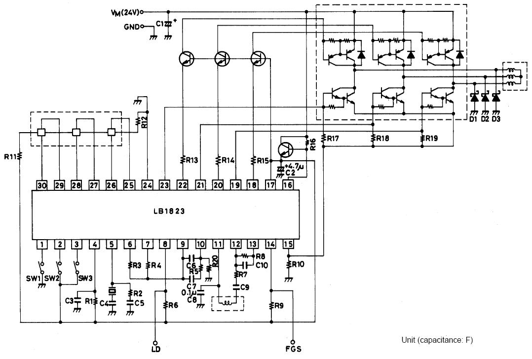

    Mam ciekawą płytkę z silnikiem. Zbudowana jest na układzie LB1823 i SLA6023. W datasheet od LB1823 znalazłem schemat aplikacji do takiego właśnie sterowania i tak się składa, że układ tranzystorów w prawym górnym rogu odpowiada schematowi układu SLA6023. Ale ni jak nie wiem, jak zasilić taki układ. Bo jeżeli chodzi o specyfikację to układ LB1823 może spełniać ciekawe funkcje:
    • Direct PWM drive output
    • Crystal oscillator circuit
    • Speed discriminator plus PLL speed control system
    • Lock detector output
    • Forward/reverse switching circuit
    • Braking circuit (short braking technique)
    • Start/stop switching circuit
    • Over current limiter circuit (OCL)
    • Thermal shutdown circuit (TSD)
    • Built-in FG amplifier, integrating amplifier
    • Shunt regulator output (7.0 V)
    Jak działa taki układ? chodzi mi o ten z rysunku, już gotowa aplikacja do sterowania takim napędem. Jak można by to zasilić, choć o poważniejsze sterowanie i skorzystanie z tych wszystkich opcji mogę pomarzyć bez jakiegoś mikrokontrolera.

    Masz w PDF-ie jak byk napisane
    17 VCC Power supply
    16 VREG 7 V shunt regulator output
    24 GND Ground
    1 Noga
    S/S
    Start/stop control pin
    Low for start, high or open for stop
    2 NOGA F/R
    Forward/reverse control
    Low or open for forward, high for reverse
    3 NOGA BR
    Brake, short brake
    Low or open for start, high for brake. The S/S pin must be set to the stop state when releasing the brake.
