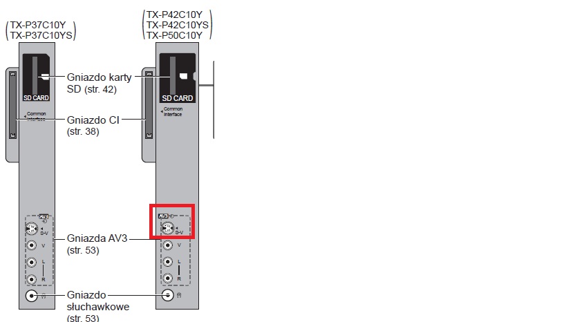

    W TV tam gdzie podlaczam chinch jest jeszcze takie gniazdo ( na czerwono )Jak podlaczyc TV Panasonic Plazma z Odtwarzaczem DVD Manta ?
    Czy to nie jest tak ze oprocz kabla chinch mam tam jeszcze podlaczyc do tego gniazda przewod i polaczyc tym przewodem z DVD ?
    Tylko problem bo w DVD nie ma takiego gniazda jak te zaznaczone na czerwono ?
  • #16 8681138
    Andrzej Gdz
    Posty: 891
    Ocena: 96
    yoko napisał:
    Gniazdo pokazane na obrazku to po prostu kolejna możliwość podłączenia wizji
    http://allegro.pl/nowy-adapter-s-video-wtyk-cinch-gniazdo-hama-i1284575421.html
    Pozdrawiam Yokens
    Aha czyli to nie ma zadnego zwiazku z tym ze nie mam obrazu poprzez chinch ?
    A jak to bym zakupil to co proponujesz to rozumie łączę TV poprzez te gniazdo a koncowke żółtą do DVD ?
    Wtedy powinien byc obraz ?
  • #17 8683737
    yoko
    Posty: 44
    Pomógł: 3
    Ocena: 5
    Powinien...to jedyne dobre stwierdzenie :) s-video to po prostu jedna z możliwości ale zdecydowanie warto zobaczyć jak zachowa się dvd pod tym właśnie złączem
