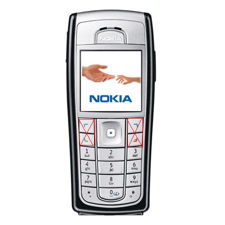

    Ostatnio w moim telefonie wystąpił problem polegający na tym że 4 przyciski, (te zaznaczone na zdjęciu poniżej: słuchawki i przyciski powyżej), przestały w ogóle reagować.
    Nokia 6230i - brak reakcji na przyciski słuchawki i górne, jak naprawić?
    Wie ktoś jak można to naprawić i czy da się to naprawić?

    Możliwości jest kilka :D
    Uszkodzona płytka klawiszy
    Zabrudzone połączenie styków płytki z płytą telefonu
    Te dwie czynności mógłbyś wykonać sam, ale najbardziej prawdopodobne jest uszkodzenie filtra klawiszy, którego bez lutownicy na gorące powietrze oraz doświadczenia w lutowaniu układów BGA nie wymienisz :D

    Filtr klawiatury bez hota nic nie zrobisz kolego
