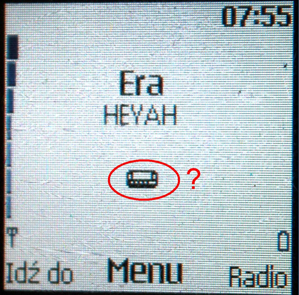

    Włożyłem Nokie 6230 do kubka w którym było na dnie 1-2mm wody. Zorientowałem się oczywiście po jakimś czasie wyciągając go z tego kubka. Telefon wyglądał na ok, nie działała tylko klawiatura - wyciągnąłem baterie i suszyłem przez noc. Zamoczyło się gniazdo u dołu i kolejnego dnia pojawiła się dziwna ikonka - klawiatura działa bez problemu:
    Nokia 6230 - dziwna ikonka po zamoczeniu, brak dźwięku w rozmowach
    Przy rozmowach nie słychać co mówię i nie słychać rozmówcy - głucha cisza. Co to za ikonka? Czasami znika i można normalnie rozmawiać a czasami znowu się pojawia... Miał ktoś podobny problem? Do telefonu nie jest oczywiście nic podłączone

    ikona to zestaw samochodowy podłaczony (prawdopodobnie) więc przekierowanie głosu idzie na ten zestaw, a że nie jest on podłaczony, to sam sobie już wytłumaczyłeś dlaczego :)

    Najprawdopodobnie masz zwarcie na gnieździe. Rozbierz telefon i obejrzyj płytę. Może samo przeczyszczenie pomoże.

    Nie widziałem takiej ikonki u siebie, ale jeżeli w momencie jej pojawienia się nie możesz rozmawiać to na mój gust korzysta ona ze złącza pop port (tego od słuchawek). Możliwe że to pętla indukcyjna, dla osób niedosłyszących lub zestaw samochodowy. Zasadniczo po zawilgoceniu należałoby telefon umyć w wanience ultradźwiękowej z izopropanolem. Jeżeli nie masz takich sprzętów, weź pędzelek, CZYSTY spirytus (nie salicylowy), ewe w ostateczności denaturat i przetrzyj dokładnie styki, tylko nie lej tam spirytusu, z umiarem, przed rozpoczęciem, wyjmij baterię, pozostaw do wyschnięcia, może zniknie.
