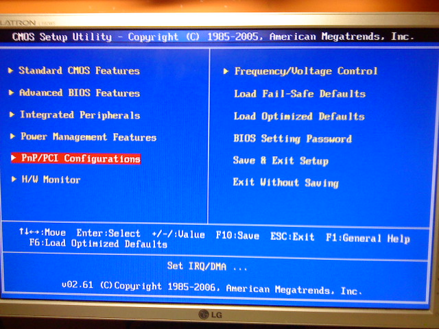

  • #7 8683913
    kozl1985
    Uczeń
    Posty: 89
    Ocena: 3
    Nie znalazłem tego wszędzie szukałem
    Komputer z Vistą Home Premium zawiesza się przy starcie systemu - co robić? [/img]
    #8 8683921
    globusek14
    Posty: 1599
    Pomógł: 152
    Ocena: 111
    Load Optimized Default -> Yes -> Enter
    Save and Exit Setup -> Yes -> Enter
    #9 8683930

    Zrobiłem tak jak mi kazałeś i wszystko OK załącza się ciągle jak narazie
