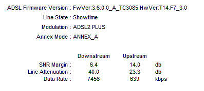

    witam zakupilem neostrade 6 mb i mam takie parametry lacza:
    Czy parametry łącza Neostrada 6 Mb wystarczą do stabilnego działania?
    myslicie czy wystarcza do jako takiego dzialania łącza?

    Przecież nawet połowy nie uzyskujesz na tych parametrach. Nie wiem czy to wina linii, czy innych powodów ale masz SNR na granicy i tłumienie wysokie. Więcej nie uzyskasz przy tych parametrach. Zgłoś to do TP - ja bym nie płacił za 6 Mbit, bo tu nawet połowy nie wyciągniesz.

    witam teraz z kolei mam trochke sie podnioslo
    a najlepsze jest za nawet przy tych wczorajszych slabszych parametrach sciaganie szlo z predkoscia 532 KB /s poradzcie nie wiem co robic w takiej sytuacji

    No to ja czegoś nie rozumiem - wg modemu synchronizacja nie pozwala na uzyskanie takich prędkości. Czyli chyba to modem bzdury pokazuje.
    Niemożliwe. Albo test był nieprawidłowy albo miałeś wyższą synchronizację (duże szanse, że rwie Ci połączenia).
    Nie wiem co to za pomysł by sprzedawać 6 Mb/s przy tak ogromnym tłumieniu (EDIT: tzn.TP nie powinna tego oferować, bo szansa na kłopoty była ogromna). Użyj skantarka Netii, żeby sprawdzić długość swojej linii, możliwe że linia jest znacznie krótsza niż 3,5-4km, ale po prostu fatalna. Wtedy składasz reklamację i być może naprawią. Jeśli jednak to jest te 3,5-4km to nie pozostaje nic innego jak darmowa migracja w dół (możesz próbować z 2 Mb/s jeśli synchronizacja jest cały czas, a jeśli nie to schodzimy do 1 Mb/s).

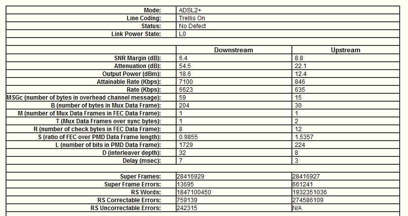

    witam po obserwacjach routera zauwazyem ze net pada gdy router dostaje synchronizacje powyzej 5400 kbps, ponizej chodzi w miare stabilnie mam ptanie czy sa jakies routery w ktorych recznie ustawia sie synchronizacje?
    Sprawa jest prosta, masz słabą niestabilną linię i jeśli się połączy na np.5400 przy Marginie 6 dB to gdy forma linii spadnie to i Margin spadnie. W przypadku formy linii jak na pierwszym obrazku 3200, przy synchronizacji 5400 Margin musiałby być zapewne ujemny, więc jasne że następuje zerwanie synchronizacji. Zaś na odwrót nie ma problemu.
    Ręcznie to może to zrobić TP na DSLAM-ie. Ty zaś możesz kupić DGN2000 i ustawić sobie Margin (np. wyższy Margin kosztem niższej synchronizacji).
    Problemy są dwa:
    1.nie możesz regulować Marginu na upstream, a twoja linia nie daje rady też na upstream (jednak błędów masz o wiele mniej na up, więc może wystarczy regulacja na downstream)
    2.jeśli ustawisz sobie wysoki Margin, a linia będzie w tak słabej formie jak z pierwszego obrazka to nie dasz rady osiągnąć dolnych widełek.
    Zamiast narażać się na koszty (z niepewnym sukcesem) można robić synchronizację wieczorem ok.21-22, co da niższą synchronizację. Jednak nic to nie da jeśli niestabilność jest skokowa (i Margin skacze po kilkanaście dB jak kiedyś u mnie, wtedy mi rwało zwykle przed południem).
    Najlepiej jednak składaj reklamację na uszkodzenie linii, może naprawią.

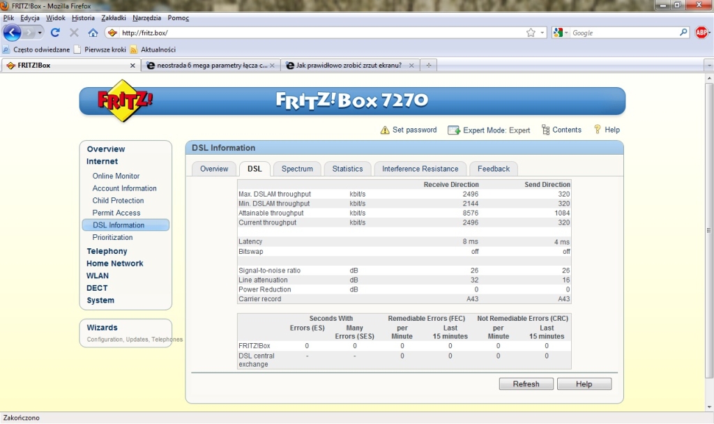

    witam zadzwonilem do tele komuny cos poprawili i teraz mam takie parametry lacza
    predkosc jaka osiagam na tym laczu to 417 kilo, wiecie moze czy przy takim laczu jest szansa na synchronizacje 6 mega a nie 4 mega tak jak teraz mam
    Upewnij się czy to prawda, bo z doświadczenia wiem, że nic nie robią, przeczekują szumy i trzaski, a wtedy oddzwania automat, że naprawione.
    Router sądzi, że masz szansę na 6240, ale takie prognozy są zwykle zawyżone i to na co możesz liczyć to na te swoje dawne 5400 (ok.4.4 Mb/s) i pewnie będzie rwać jak zwykle.

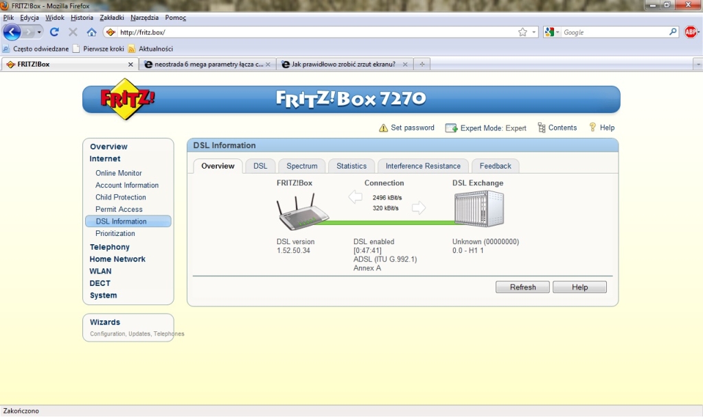

    przelaczyli minie ostatnio na adsl 2 + walczyłem o to cały miesiąc technicy byli u mnie ze 6 razy i wreszcie........ prawie wogole nie rozlacza

    Na tych parametrach spokojnie DGN 2000 / 2200 chodziłby jak żyleta bez żadnych problemów...
    Po małej regulacji SNR wyciągnąłbyś pełne 6Mb przy całkowitej stabilności.
    Od Ciebie zależy czy chcesz inwestować 200 PLN...
